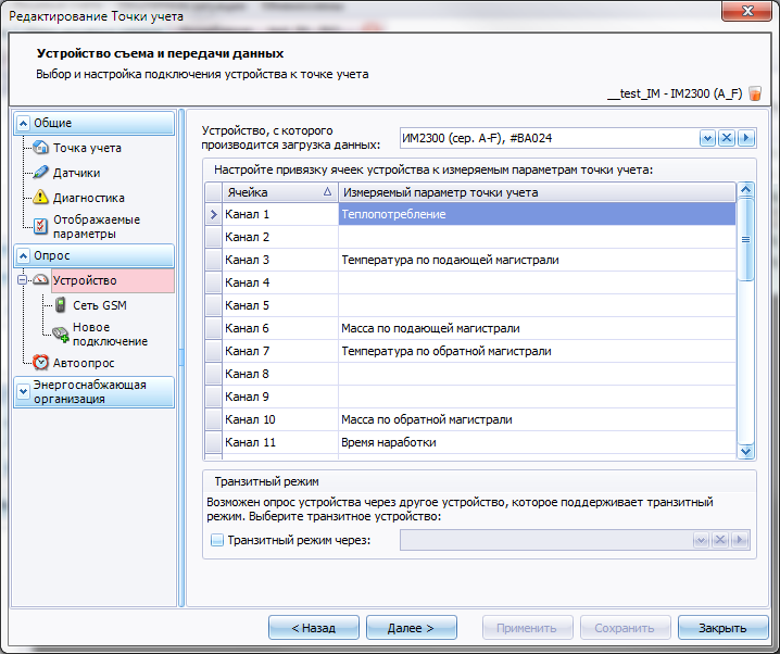

Увидел что добавили приборы серий A-F. Есть вопросы

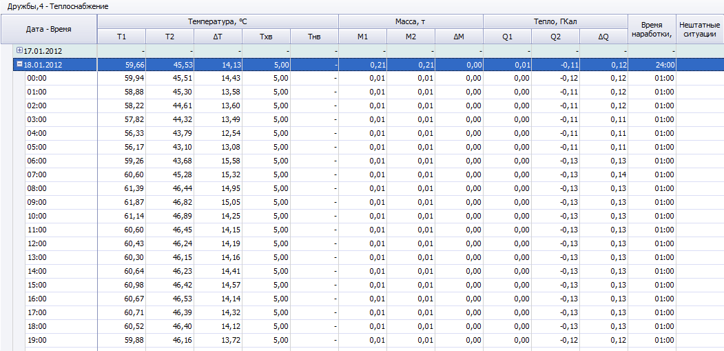

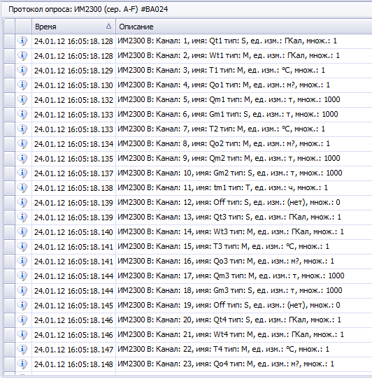

То есть из правильных привязок только температура. Масса и теплота отображаются неверно. Аналогично на каналах относящихся к ГВС. Посмотрите пожалуйста.
Спасибо за сообщение. Проблема связана с интерпретацией множителя единиц измерения. Судя по всему, его предназначение несколько отличается от ИМ2300 серий K-Z. В следующем обновлении исправим.

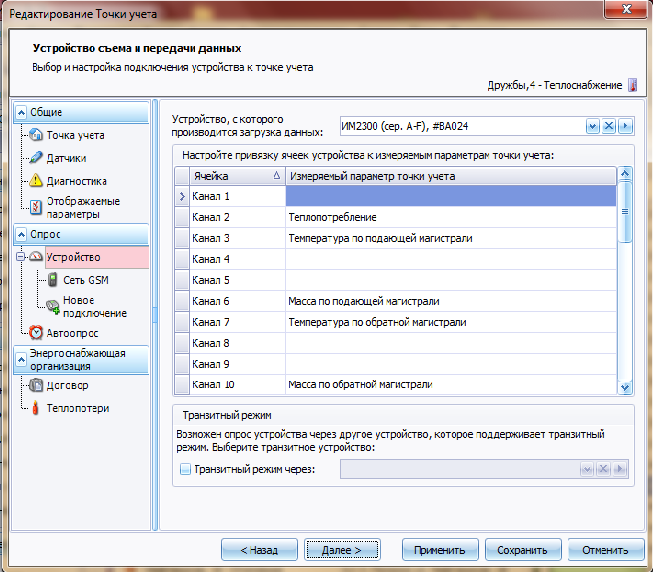

PS: теплопотребление лучше привязать к каналу 1, так как в канал 2 сохраняется тепловая мощность.
Привязал теплопотребление к каналу 1, получил отрицательное значение теплоты по обратке
Теплота по подаче и обратке рассчитывается программой. Скорее всего, какие-то параметры привязаны неверно.
Для примера.
Привязка, с которой мы работали с вашим прибором.

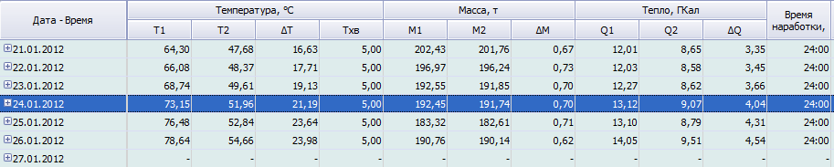

Полученные данные
И тот же прибор, опрошенный программой IMReport. Обратите внимание, что она записывает данные на начало следующих суток, поэтому, данные относительно ЛЭРС сдвинуты на сутки вперёд.
Спасибо! Действительно такая расстановка привязок меняет дело!

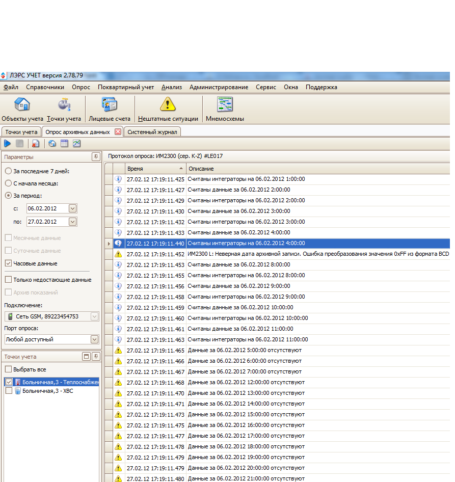

А что означает эта ошибка?
В архиве этого прибора есть запись с битой датой. В следующем обновлении добавим обработку таких случаев.

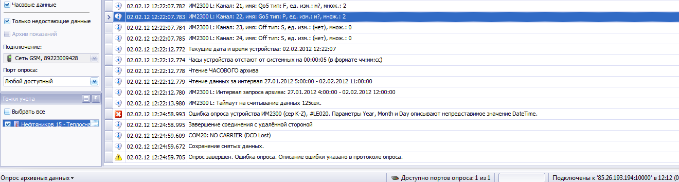

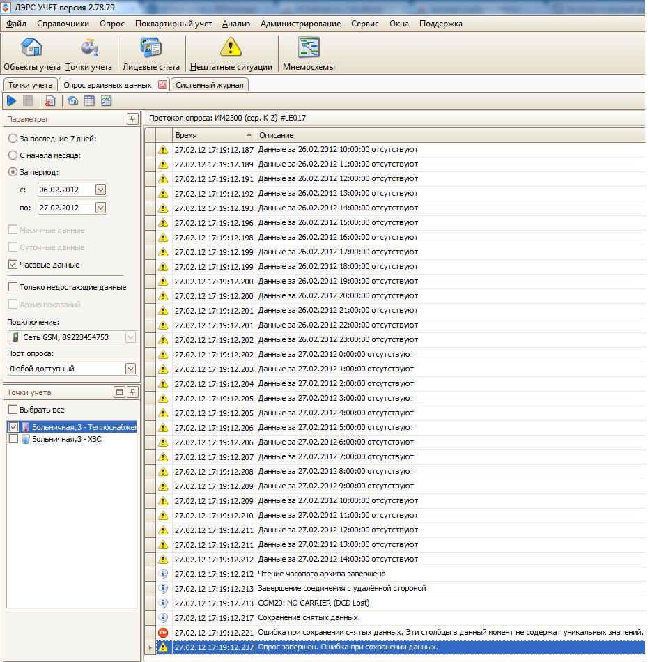

Возникла такая проблема с опросом, начинается так:
заканчивается так
Сам прибор отображает все данные, стало так после какого то обновления.

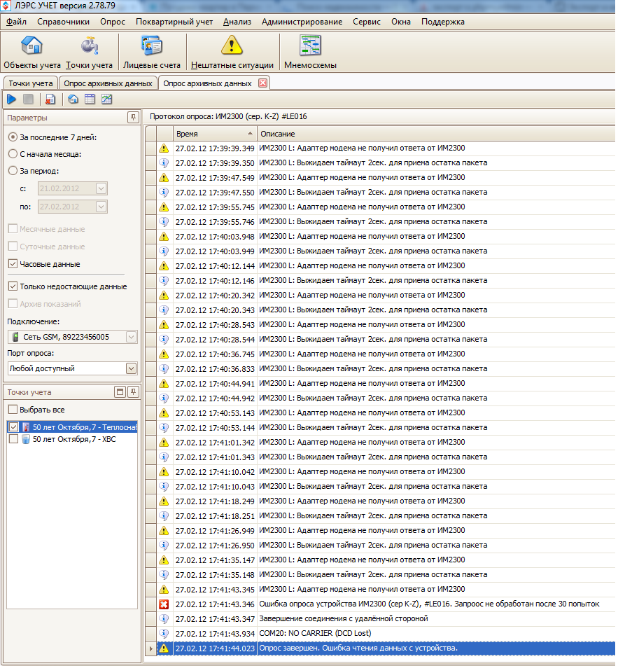

Еще проблема в том что некоторые приборы ИМ не реагируют на автоопрос. Принудительный опрос работает, а авто нет. Не понятно почему так может быть.

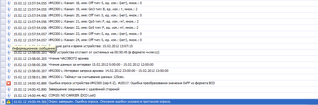

еще такое постоянно бывает
Вторая ошибка связана с тем, что контроллер ИМ2300 не отвечает на запросы адаптера модема, к которому он подключен. Проверьте, что приборы правильно подключены.
Чтение данных с LE017 мы проверим в ближайшее время.
В приборе LE017 данные за февраль действительно отсутствуют.
Мы отсняли данные штатной программой ImReport и получили архив, в котором после 6-го февраля идут данные за 2010й год, точно так же, как снимает ЛЭРС УЧЁТ.
При этом, при попытке сформировать отчёт, ImReport выдаёт следующую ошибку:
Вероятно, архив прибора повреждён. Вам нужно обратиться за разъяснениями на завод-изготовитель.
