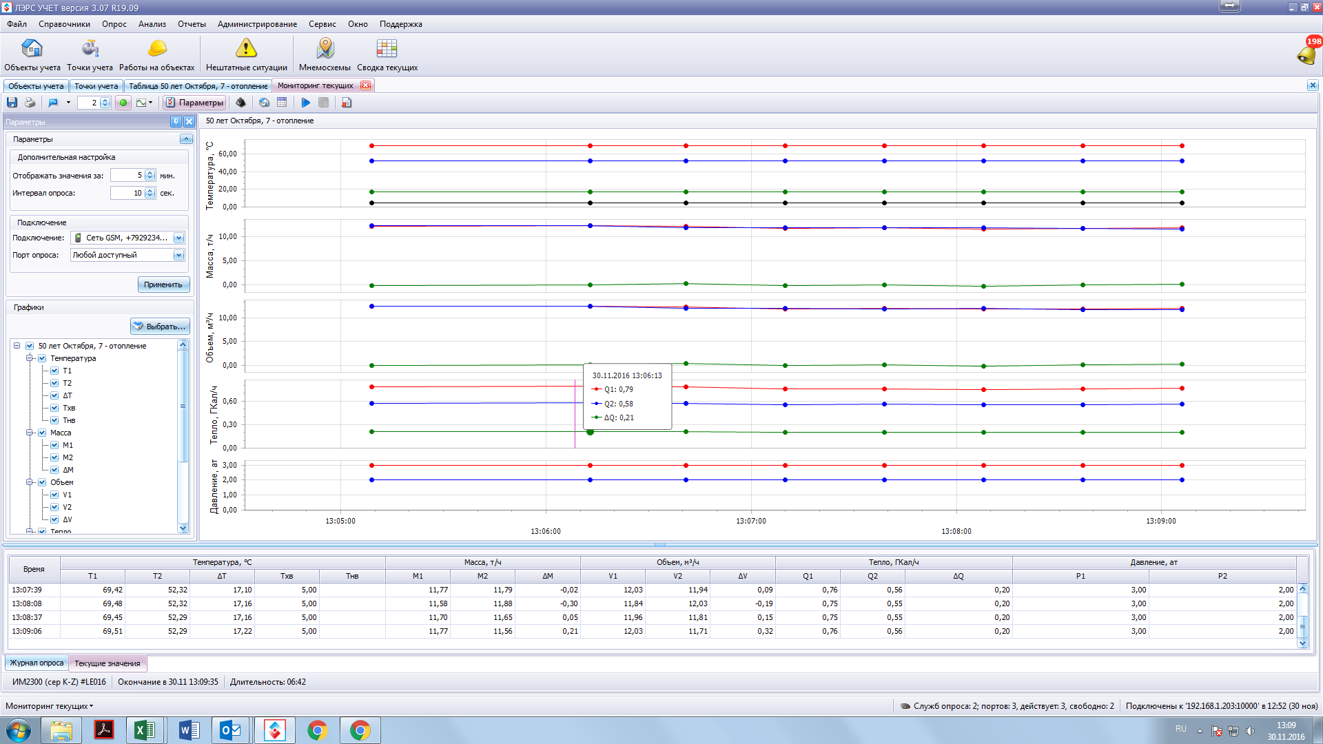

Не происходит сохранение архивов в ЛЭРС, на оригинальной программе ИМрепорт все архивы считались, связь в норме, текущие считываются.
Проблема не единична.

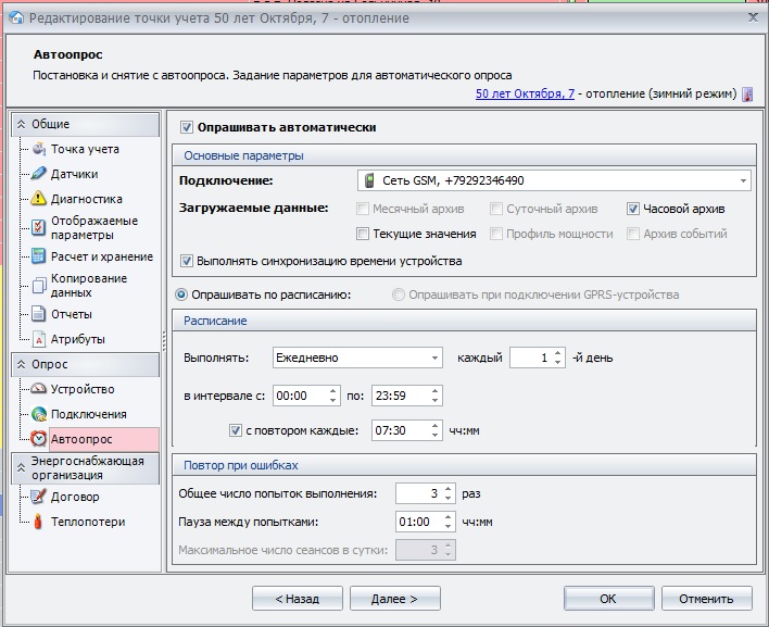

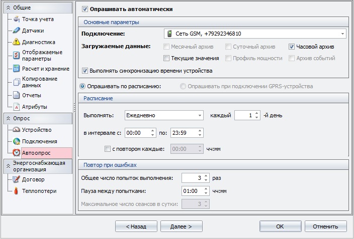

В мониторинге текущих снимаются только текущие значения. Суточные и часовые архивы при этом не считываются. Покажите скриншот настроек автоопроса (Точка учета → Свойства → Автоопрос).
Пожалуйста! Раньше то все работало, потом начались проблемы.
Этот скриншот с другого объекта, но проблема та же

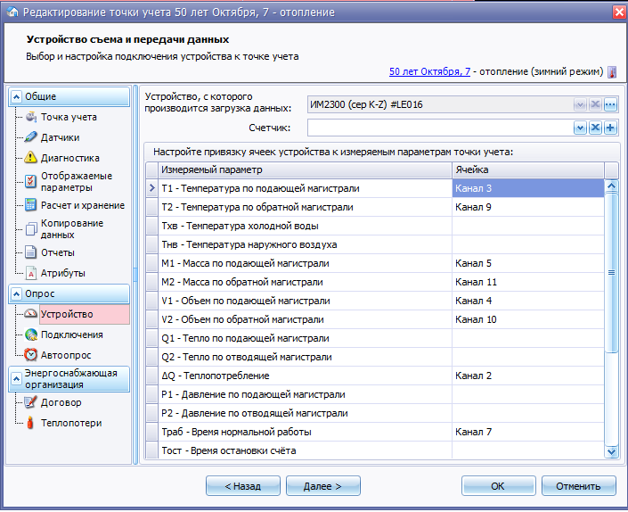

В ИМ2300 серии K-Z нет суточных данных.

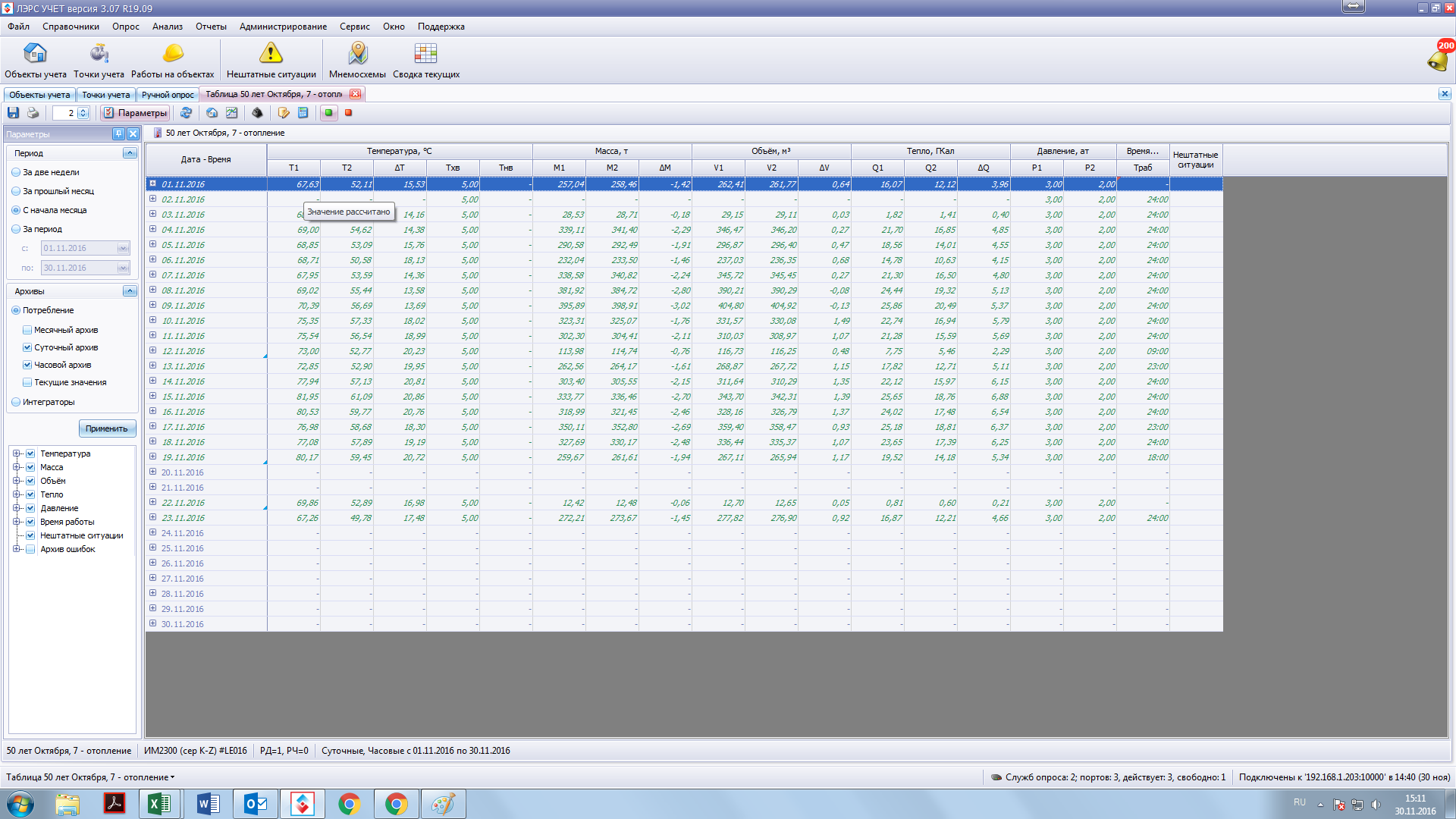

Покажите скриншот штатного ПО со считанными данными за тот же период, что и на скриншотах с данными в ЛЭРС УЧЕТ.
Я вижу, что на скришнотах таблицы с данными суточный архив за ноябрь полностью рассчитан, а значит при опросе суточных данных не было. “Раньше” это когда? Назовите конкретные сроки когда началась проблема и в чем она заключается.
