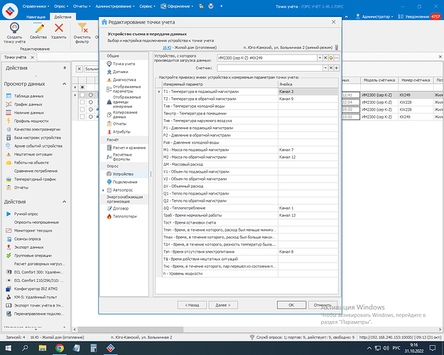

На двух точках при опросе ИМ2300 начала возникать ошибка “ИМ2300 К: Неверная дата архивной записи.”, причем на обеих точках и с одного и того же дня. Если же пробовать с заводской программой, то архивы считываются успешно. Дампы, логи, архивы прилагаю, помогите решить проблему. Больничная 1 (KW228).rar (287.8 КБ) Больничная 2 (KX249).rar (453.9 КБ)
