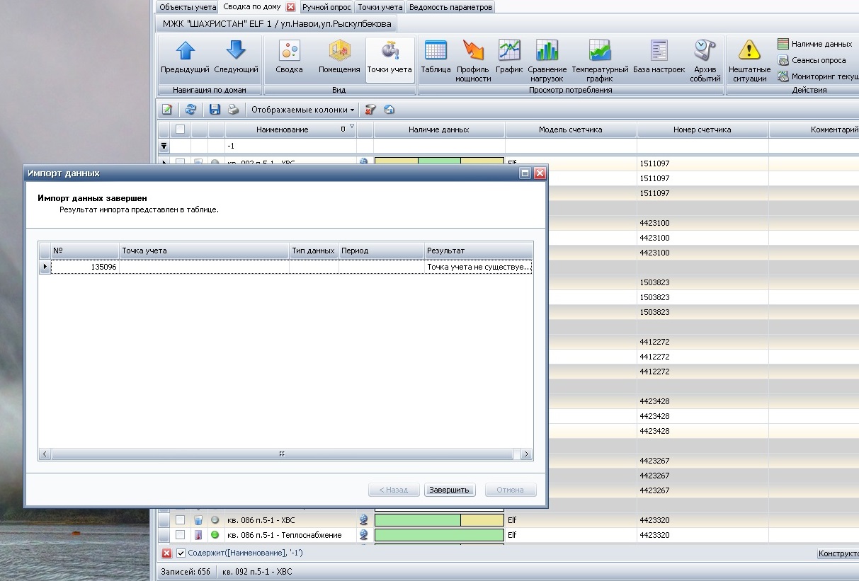

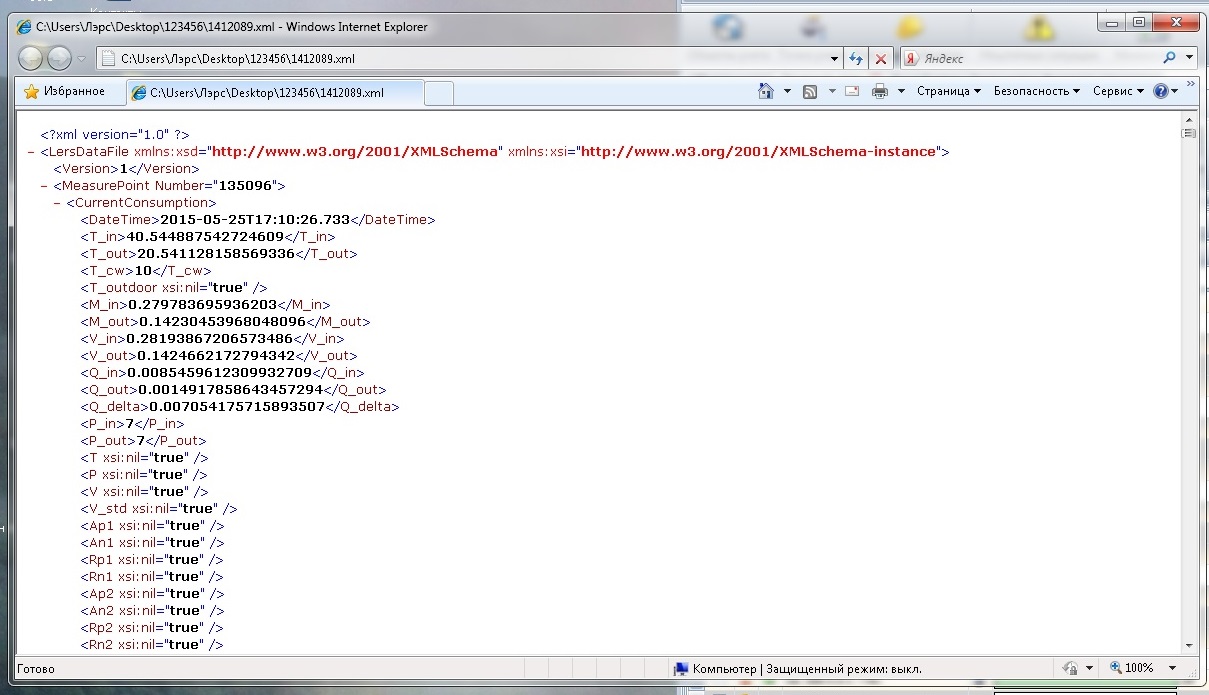

Здравствуйте! Были экспортированы данные, в “Точках учета” командой “Экспорт данных”, так как по умолчанию они сохранились в формате “.xml”, я не могу открыть файл…И ещё проблема в том, что обратно импортировать и посмотреть данные не получается. Буду благодарна, если вы в скором времени ответите на мой вопрос и поможете решить эту проблему.
Какая у вас версия ЛЭРС УЧЕТ?
Открыть файл вы можете с помощью Internet Explorer.
Какая ошибка возникает при импорте?
Версия 3.07 R 13.09
Вы импортируете данные в базу, в которой нет точки учета с номером 135096.
Создайте точку учета с номером 135096 и повторите импорт.
