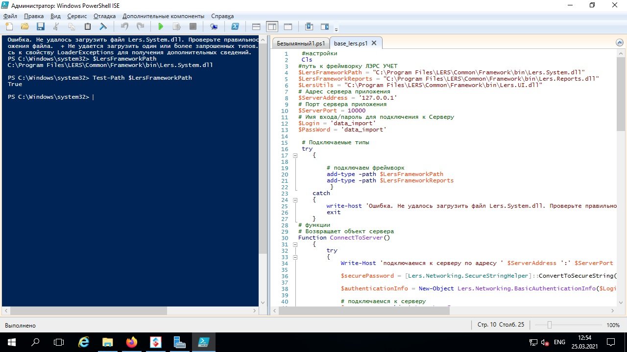

У вас есть пример использования Lers Framework на сайте github.com/lers-uchet/samples. Пробовали пример “импорт температуры наружного воздуха в ЛЭРС УЧЁТ.”. Выдает ошибку, к сожалению, следующую:
Ошибка: Не удалось загрузить файл Lers.System.dll. Проверьте правильность расположения файла. +Невозможно загрузить файл или сборку “file:///C:Program FilesLERSCommonFraemworkinLers.System.dll” Или один из зависимых от них компонентов. Сборка создана в более поздней версии среды выполнения чем текущая, и не может быть загружена.
Файл со скриптом прилагается))) Путь к файлу указан верно.
Легче не стало) . Прошу пояснить почему Powershell может загрузить библиотеку? В старых версиях все работало. Обновили систему с версии 3.07 R25 до 3.38.5. В описаниях изменений фреймворка не нашел информации.
