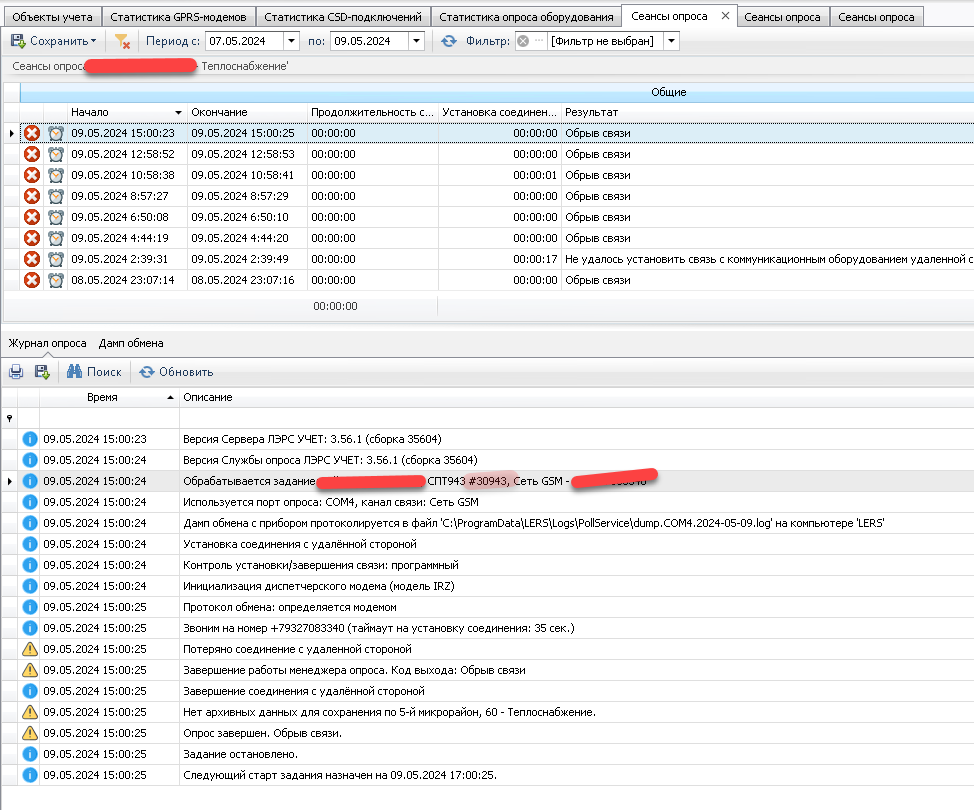

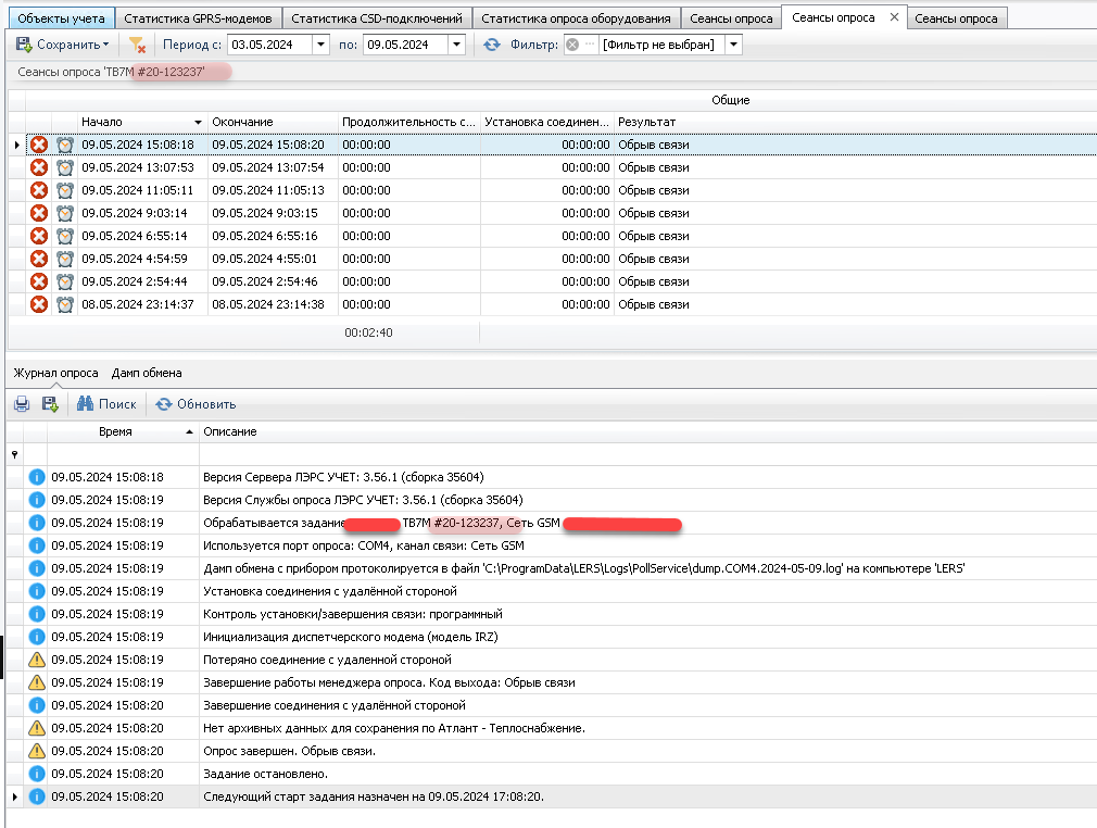

Индикатор «Состояние опроса» окрашивается в зеленый и объекты, у которых “Последний за семь дней сеанс связи завершился ошибкой установки связи”. Ошибку работа индикатора заметил только для CSD-связи
Вот несколько примеров. Комментарии вроде не нужны.

Развернули у себя вашу БД из присланной резервной копии. Ни по одному из представленных приборов ситуация не воспроизвелась. Во всех трех случаях состояния опроса совпадает с результатом последнего опроса за 7 дней.

Срау нашел такие приборы. Они легко находтся: успешный опрос, но последние данные не за текущий день. Текущий - 14/05
Вот список сеансов первых 3 .
Вроде “обновление” не при чем. Я специально для обнаружения этих приборов подключаюсь и делаю скриншты запросов текущего дня
Действительно, ситуация в вашей БД из присланной резервной копии воспроизводилась по другим приборам.
