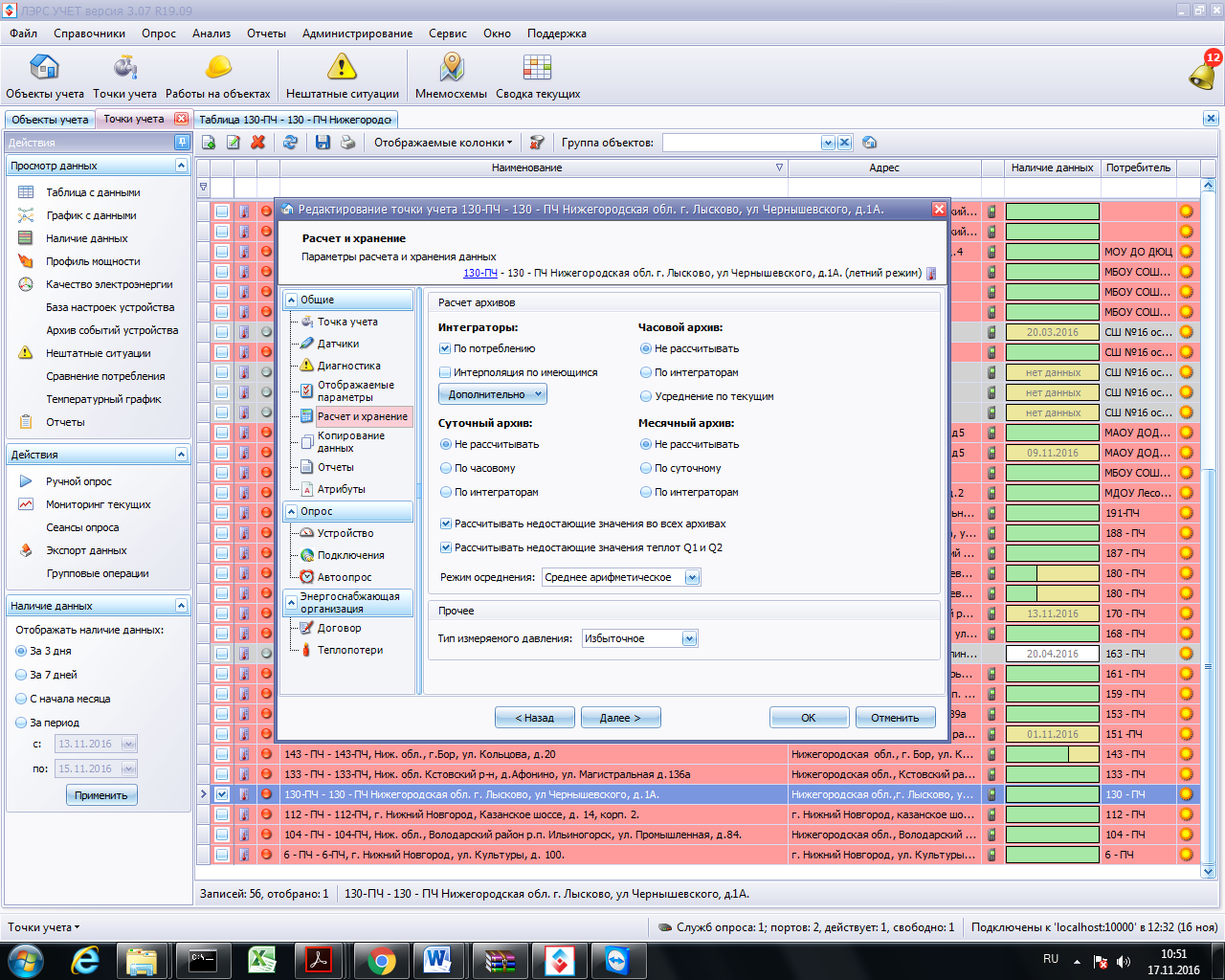

Покажите скриншот вкладки Расчет и хранение точки учета Чернышевского. Покажите скриншоты данных по этой же точке учета с 30.10. И покажите файл со всеми интеграторами, считанными по точке учета.
Присмотритесь к сообщению со скриншотами, они с точки Чернышевского
