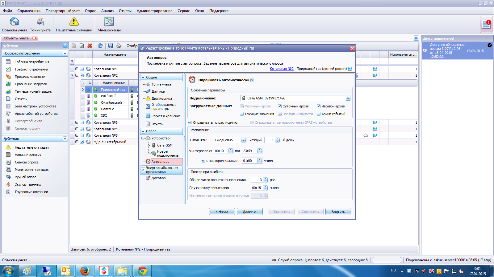

прилагаю еще скрины с опроса Ирвиса

Спасибо за сообщение об ошибке и подробные данные.
Проблема действительно состоит в особенностях опроса ИРВИС-РС4.
Если у прибора настроен отчётный час 11 и мы запрашиваем часовые данные за 12 апреля, архивы вернутся с 12 апреля 11:00 до 13 апреля 11:00.
Служба опроса всегда запрашивала данные за тот день, который был ей передан. То есть, сервер запрашивает данные за 12 апреля с 00 по 09 часов. Чтобы их считать нужно запросить дныне за 11 апреля, но запрос выполнялся за 12е число.
В следующем обновлении мы исправим обработку для ИРВИС-РС4.
