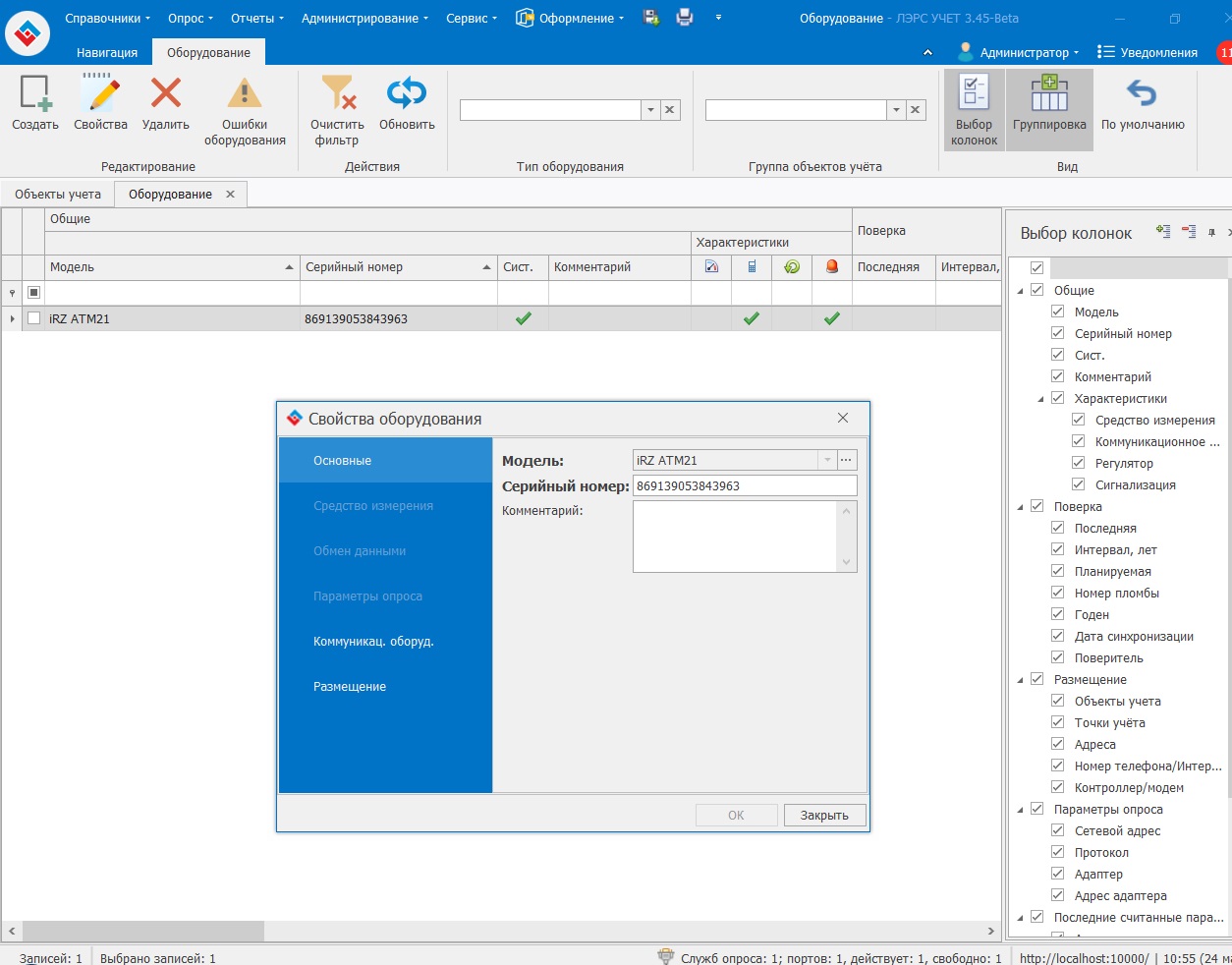

Проверил настройки модема: инкапсуляция включена, протокол iRZ Collector. Модель контроллера в настройках порта опроса указана верно: iRZ ATM21. В качестве идентификатора прописан IMEI.

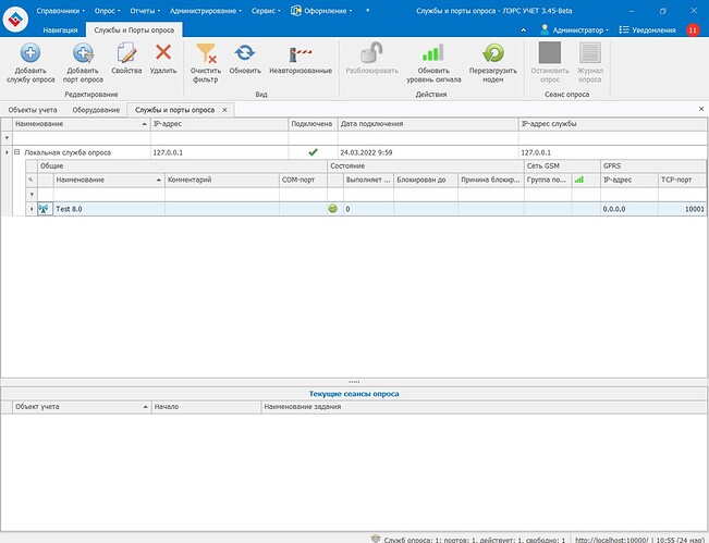

В статье “GPRS в ЛЭРС УЧЁТ: Настройка опроса” говорится о настройке подключения точки учета. У меня создана тестовая точка без подключения какого-либо оборудования, кроме модема. Так вот в разделе “Подключения” не удается добавить модем. Выдается сообщение: не заданы устройства, связанные с подключением. Возможно, в этом проблема?
Прикладываю скрины настроек.
Да, задайте любое оборудование, вычислитель. для чистоты проверки необходимо добавить реальное оборудование.
Чтобы описываемая ошибка не возникала, действительно в подключение необходимо добавить хотя бы один прибор учета. Но это никак не влияет на подключение модема к ЛЭРС УЧЕТ. Если вы завели модем и порт опроса, то по подключению модема соответствующий индикатор в статистике GPRS-модемов напротив данного модема должен загореться зеленым даже если в объекте учета не заведено ни одного подключения для опроса, в котором фигурирует данный модем.
Как уже писал выше, исходя из ранее приведенной выдержки системного журнала ваш модем не присылает пакет идентификации, в результате чего не может пройти авторизацию в ЛЭРС УЧЕТ. То есть причина в некорректном поведении модема, а не в настройках ЛЭРС УЧЕТ.

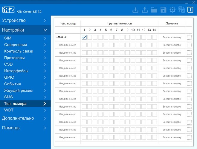

скиньте номер телефона и имей, я постучусь на него.
в настройках телефона укажите “любой номер”, и скрин основных настроек с полем имей.
посмотрите в журнале, скин который вы отправили, проходили звонки на модем.
Сергей, не понял, в каком журнале посмотреть… Если звонки идут, то модем работает корректно, верно?
