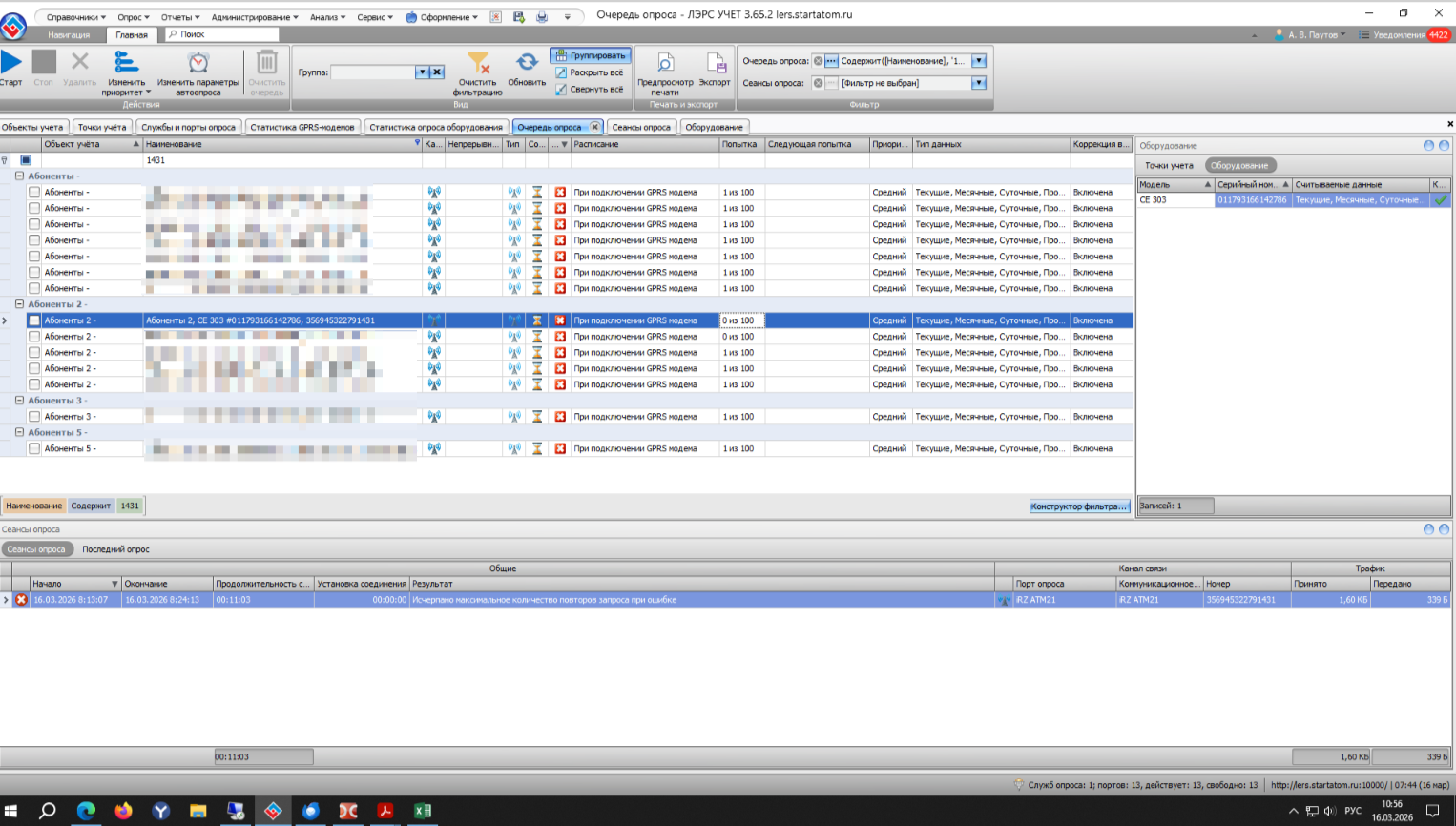

С некоторых пор заметил, что модемы почти 24/7 онлайн, но опрашиваются 1-2 раза в день.
И ещё момент.

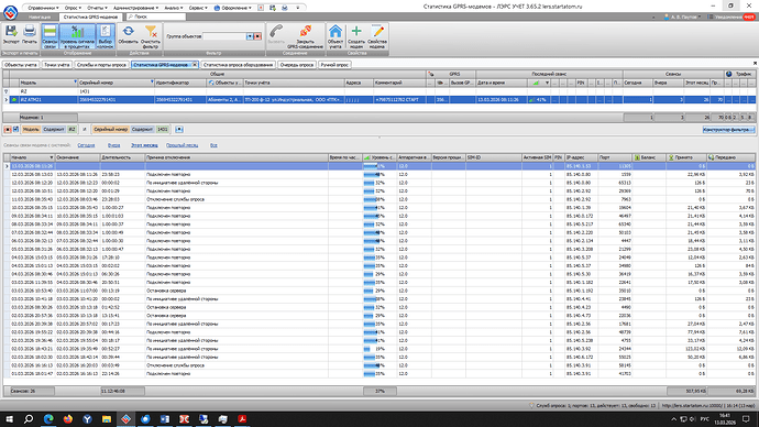

На скрине статистика опроса модема.
За 13 марта опросил его вручную очень много раз.
В статистике 1 раз.

Вы путаете сеансы связи с GPRS-модемом в разделе Статистика GPRS-модемов и Сеансы опроса.

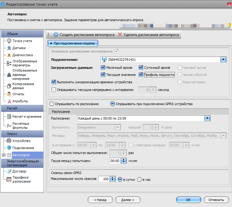

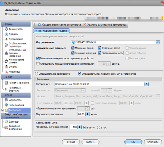

вот так было настроено долгое время
прибор подключался до 100 раз в день и передавал информацию
два-три месяца назад всё изменилось
настройки модемов не изменял
в меню автоопроса что-то изменилось при очередном обновлении, но надеюсь не настройки
Что Вас насторожило в настройках?
Как по Вашему это должно выглядеть?

можете показать как по Вашему правильно?
и я не писал, что модем НАСТРОЕН на удержание связи 24/7.
я в статистике вижу, что связь хорошая и постоянная почти 24/7
в смысле расписания, он не настроен.
они подключаются ограниченное количество раз, которое задаётся в автоопросе ЛЭРС.

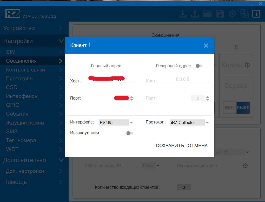

Как именно модем настроен на подключение к ЛЭРС УЧЕТ?
задан сервер и порт подключения.
настройки не менялись
модем успешно работает с апреля 2025
не было проблем
А какие настройки на нем?
что конкретно Вас интересует?
графика подключений там нет
Конкретно меня интересует по какому принципу настроено подключение модема к ЛЭРС УЧЕТ.
а по какому принципу предполагалось его подключение, когда модем интегрировался в ЛЭРС?

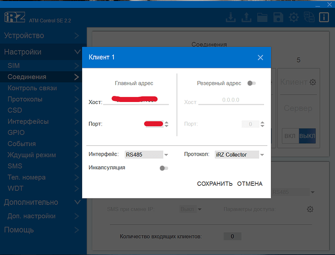

протокол iRZ Collector

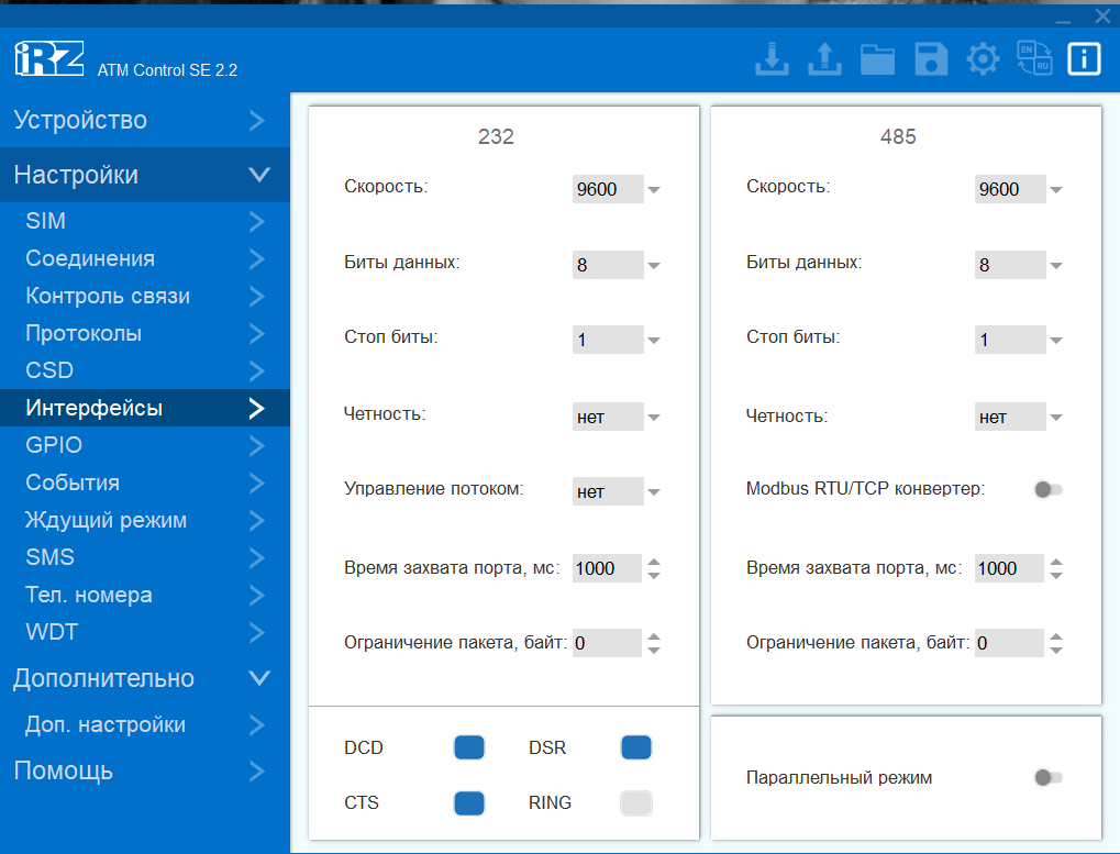

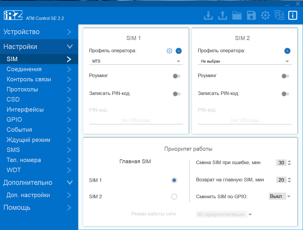

Вы так и не приложили запрошенные настройки модема к ЛЭРС УЧЕТ. Ожидаю.
Представленные скриншоты не отражают запрошенную информацию. На них отражены настройки интерфейсов, сим-карты и часть клиентских настроек, а именно адрес сервера и порт, на которые модем подключается, и задействованный в этом подключении интерфейс. По какому принципу модем подключается на них остается неясным.

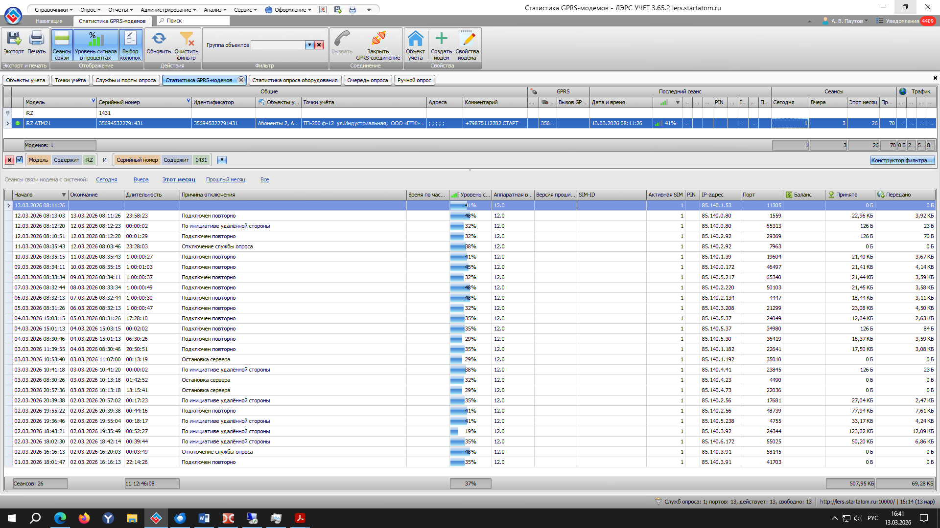

почему опрос был, а попыток 0???

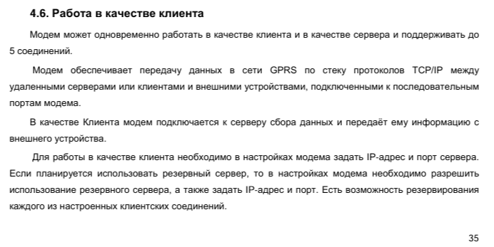

Мой опыт работы с iRZ ATM показывает, что у них нет режима переподключения по расписанию. При необходимости он организуется искусственно — настройкой регулярной перезагрузки самим модемом.
Без специальных настроек модем работает в режиме клиента и сам удерживает канал 24/7. В конкретном случае, видимо, изменились внешние условия. Раньше канал периодически рвался, и модемы заново подключались. Поэтому опрос был регулярным.
Если сейчас модемы регулярно висят на связи, то стоит переделать расписание на опрос по расписанию, при необходимости добавив некоторое количество переопросов при ошибке.
