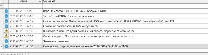

Здравствуйте. У нас прозвон gprs узлов настроен через SIP в два потока. В ночное время запускается множество заданий автоопроса с прозвоном узлов. Но некоторые модемы сами выходят на связь с сервером. Возникает ситуация, когда запускается задание автоопроса, номер становится в очередь на прозвон, но модем сам без вызова подключается к серверу, передает данные и сеанс опроса успешно завершается. А номер остается в очереди на прозвон и вызов на него осуществляется когда сеанс опроса уже не запущен
Пример:

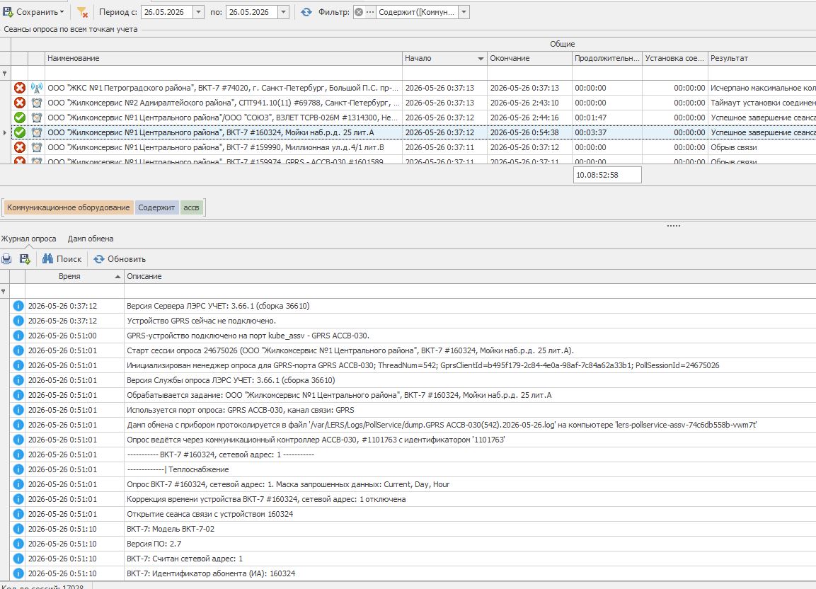

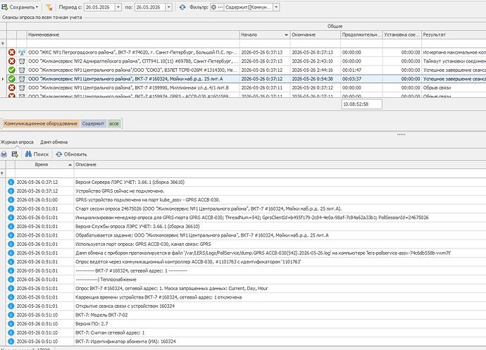

Точка учета:
точка

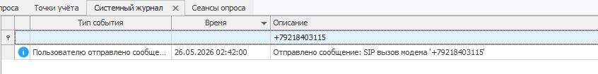

Сеанс опроса
вызов:

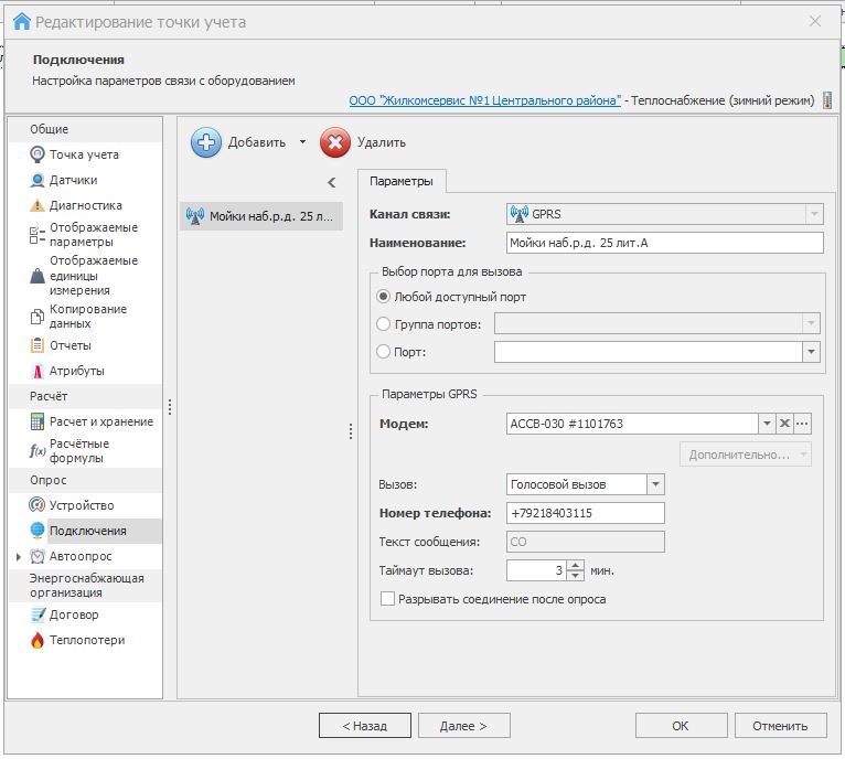

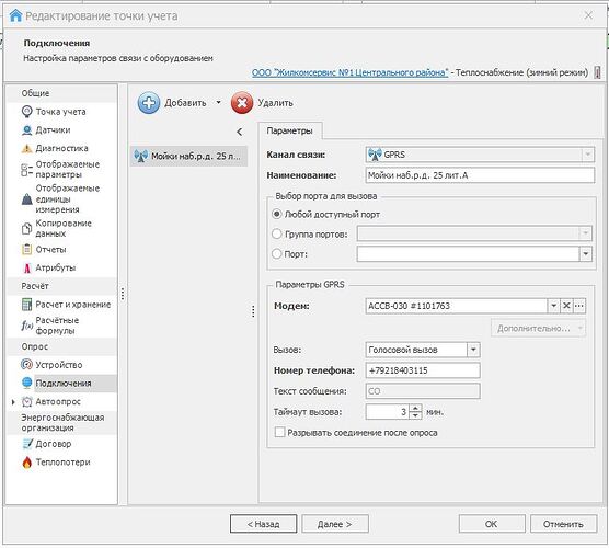

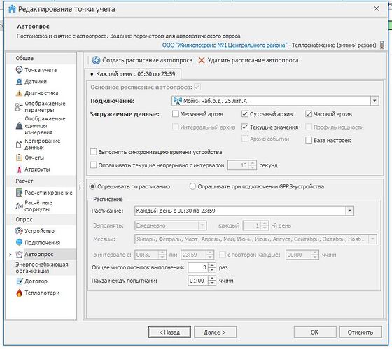

Настройки подключения:

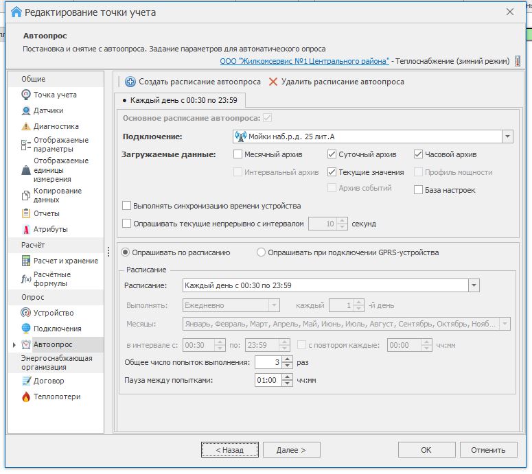

Настройки опроса:
У нас модемов с таким поведением много, получается, что большое количество вызовов совершается впустую. Но очередь из-за таких вызовов сильно растягивается. Для GPRS узлов мы уже устанавливали макcимальную продолжительность 3 часа, этого не хватало на прозвон, сейчас поставили 4 часа
Прошу рассмотреть возможность удалять из очереди на прозвон номера, которые были добавлены в очередь заданием автоопроса, которое завершилось без прозвона
