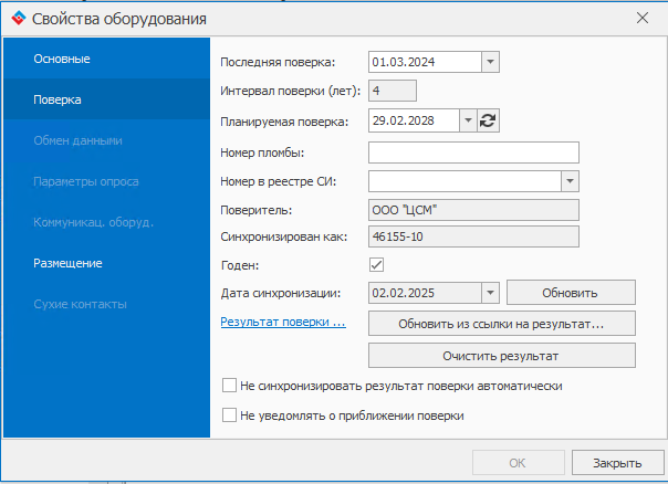

Насколько я понимаю, ЛЭРС ищет, указывая номер реестра и заводской номер, при этом ограничивая поиск количеством лет поиска, заданным в настройках.
Из примера выше, при поиске поверки ТПТ-19 №1912, реестр 46155-10, настройки поиска будут выглядеть следующим образом (без учета настройки периода поиска):
