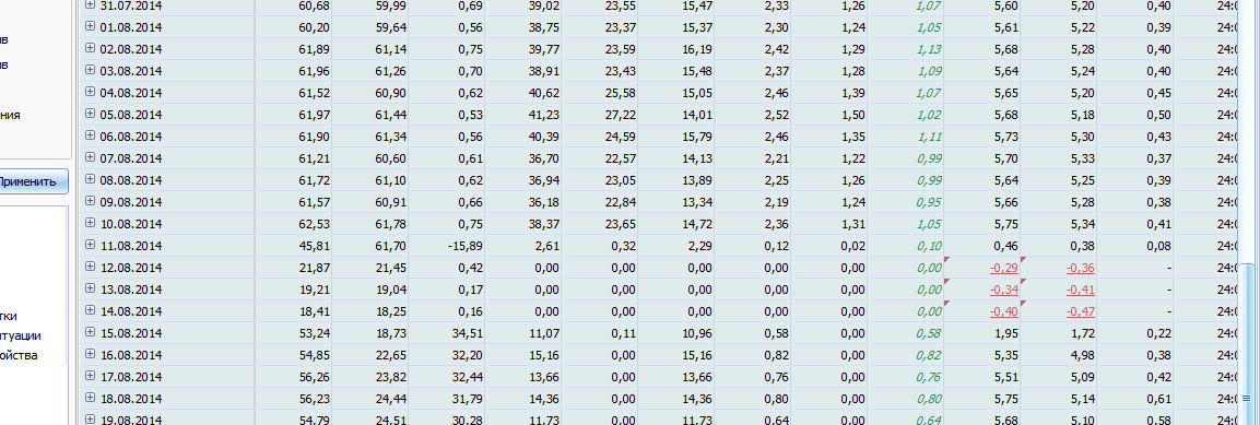

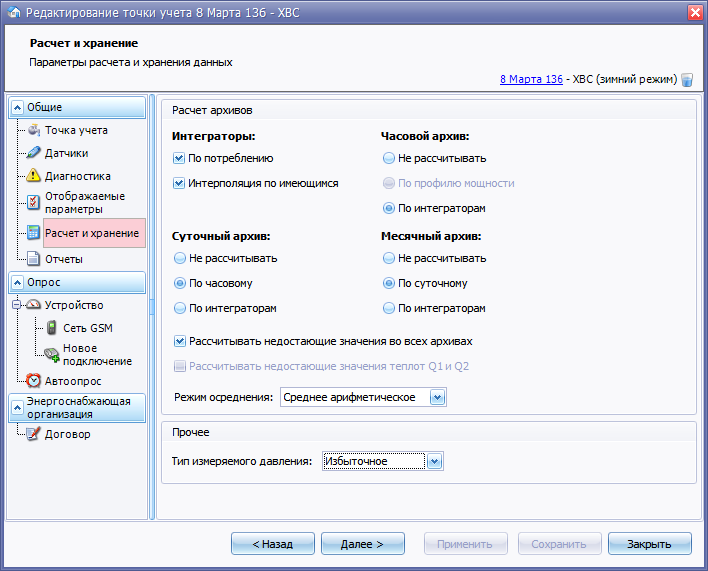

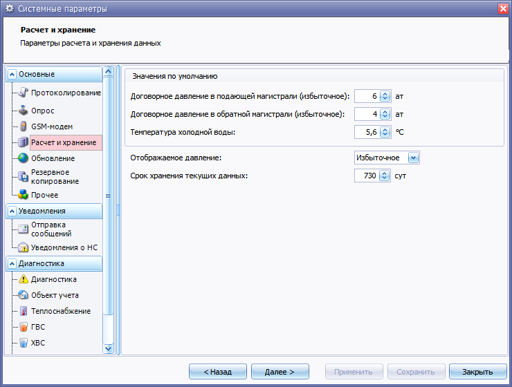

В настройках ЛЭРСа стоит измеряемое и отображаемое давление “Избыточное”:
, т.е., как я понимаю, если в трубе не разряженная среда то оно должно быть больше единицы.

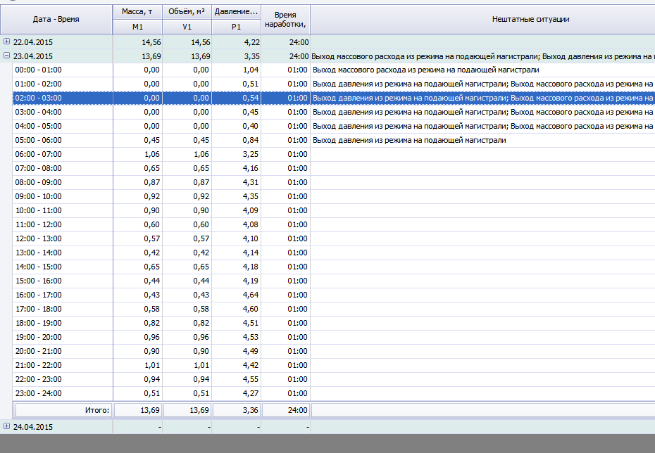

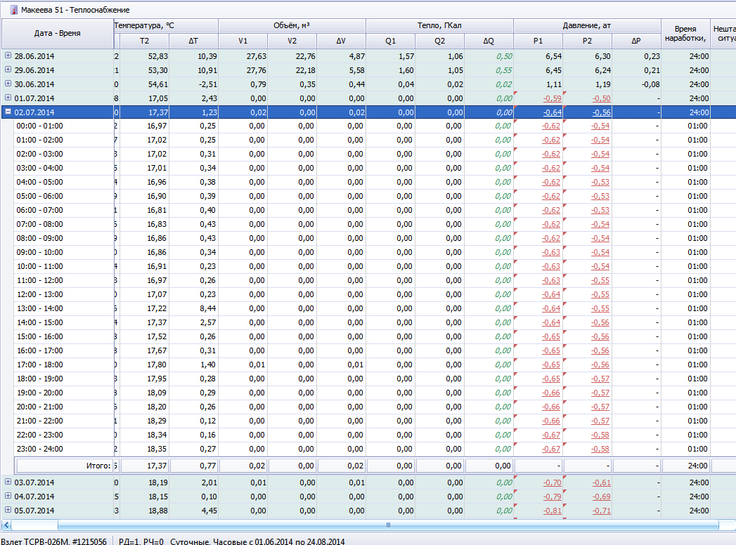

Но чуть какое отключение, или отказ по нештатке счетчика какого-либо расходомера. Отображение давления в ЛЭРСе меньше единицы, вплоть до отрицательного:
Это исключительно вина счетчиков или ЛЭРС тоже что то неправильно интерпретирует? Как вы видите проблема и на тепле/ГВС и на ХВС.
