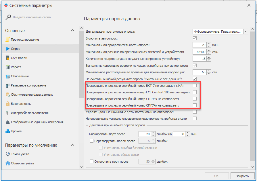

Изменение алгоритма контроля серийных номеров для приборов, у которых их можно менять
Настройка в системных параметрах, контролирующая серийные номера у приборов, в которых можно изменить значение параметра, хранящего серийный номер, — полезная функция.
Однако текущая реализация не во всех случаях позволяет её использовать. Поясню. При первом включении этих опций в больших системах ЛЭРС часто обнаруживаются несоответствия. В ряде случаев изменить настройки прибора сразу невозможно по различным организационным причинам. То есть операция по актуализации номера прибора планируется и выполняется позднее — через неделю, месяц, а иногда только летом.
Если в системе есть хотя бы один прибор, у которого нельзя оперативно изменить номер, то либо его всегда опрашивать вручную, либо приходится отключать контроль в системных параметрах для соответствующего типа прибора. Опрашивать вручную одну-две недели ещё допустимо, но дольше уже вряд ли. И в итоге контроль приходится полностью снимать.
Предложение:
  • Добавить в настройки автоопроса точки учета опцию «игнорировать расхождение номера» доступную для приборов ВКТ-7, СПТ94х, СПГ74х и ECL 300. Либо опцию добавить в свойства прибора.
  • Реализовать операцию массового сброса этой опции для всех приборов без необходимости их выделять. Например, в начале сезона выполнять сброс для всех устройств. При этом опция из первого пункта должна рассматриваться как временная. Кроме того, можно сброс опции можно привязать к смене режима работы
