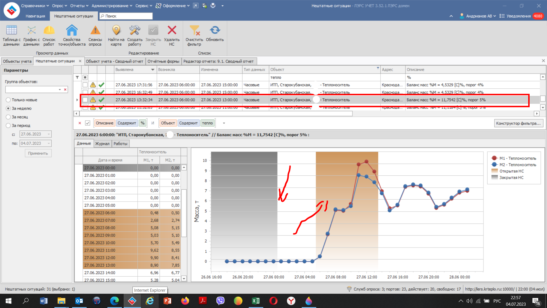

Сегодня обратили внимание на такую странность.
В Журнале НС есть конкретная НС
НС закрыта, на графике (нижнее окно) период действия НС окрашен в цвет, соответствующий статусу “незакрытая НС” (коричневый), хотя по “легенде” раскраска должна быть “серая”.
На скрине серым закрашена предыдущая НС на этой же точке учета и, соответственно, так же закрытая.
Прошу пояснить логику окраски периода действия НС.
Открытая НС - это последний интервал возникновения нештатной ситуации, а закрытые НС - это все предыдущие возникновения этой нештатной ситуации.
Если хотите, мы можем придумать более понятные названия для легенды. Вы можете предоставить свои варианты для легенды.
Думаю, так и надо писать в Легенде:
последний интервал НС - коричневая заливка
предыдущие интервалы НС - серая заливка
в нашем случае коллизия возникли на совещании по исполнительской дисциплине: закрытая НС обозначена как открытая
Я думаю, что наша логика раскраски неправильная. Закрытая НС должна отображаться серым цветом в любом случае. Предлагаю поменять раскраску, чтобы все периоды закрытой НС были серыми.
Если это приемлемо, сделаем в 3.52.2.
1 лайк
Да, конечно приемлемо.
