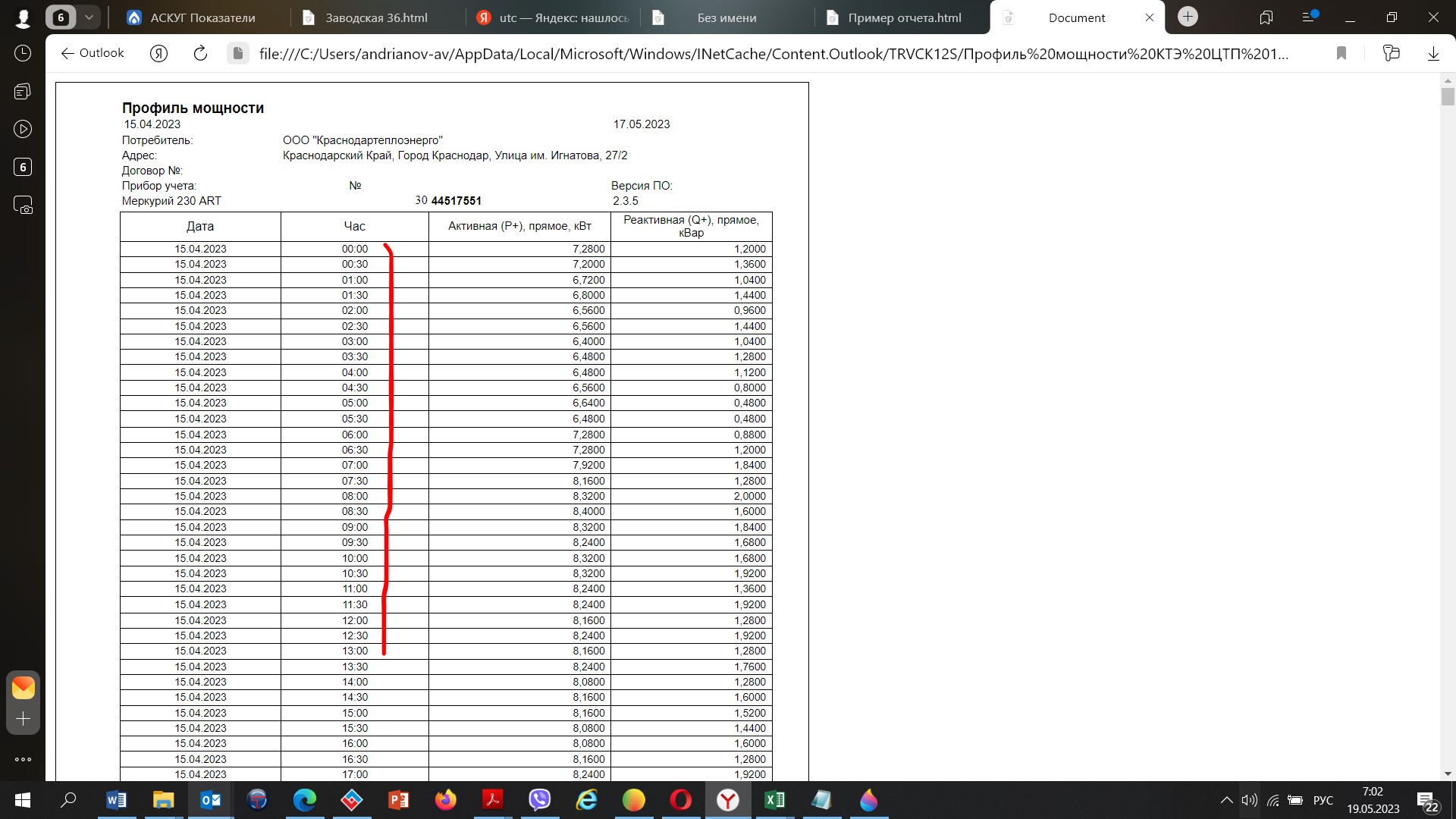

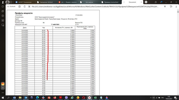

Гарантийный поставщик настаивает на сдачи отчета Профиля мощности в прилагаемой форме.
В ЛЭРС не получается изменить период осреднения. Только 30 мин.

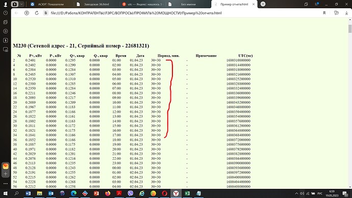

Вопрос: как получить отчет с осреднением 1 час?
Если выбираем часовые данные - все рано получаем период осреднения 30 мин.
Режим осреднения задается в соответствующем параметре отчета ElectricPowerAveragingInterval. Вам необходимо задать в нем соответствующий интервал осреднения для вашей отчетной формы и повторно сформировать отчет по ней.
