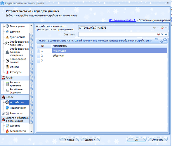

Также дополнительно приложите скриншот вкладки “Устройство” рассматриваемого прибора учета, где видно все привязки.
База настроек СПТ941.10(11) #18373.xlsx (19,5 КБ)
Это где можно найти?
Пожалуйста, ознакомьтесь с соответствующим описанием из документации.
