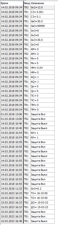

Изменилась база настроект устройства СПТ943 [12985]
Всплывает НС изменения в БД не вносились.
База настроек СПТ943 #25309.xlsx (37,7 КБ)
Вот еще один пример:
База настроек СПТ943 #45982.xlsx (40,6 КБ)
Складывается ощущение, что значения параметров поменялись местами.

Мы проанализировали ситуацию. На самом деле проблема возникает из-за особенностей протокола обмена, в котором нет возможности идентифицировать к какому запросу относится присланный прибором ответ. Ситуация происходит только в тех случаях, когда возникают задержки ответа и/или приходит некорректный ответ. Это приводит к повторному запросу значения параметра. В результате на повторный запрос приходит ответ первого запроса, а ответ на повторный запрос приходит уже в ответ на запрос значения следующего параметра, что в сумме приводит к смещению данных в базе настроек.
Чтобы избежать данной ситуации, вам соответственно необходимо избегать при опросе данного прибора задержек и некорректного ответа. Попробуйте увеличить время ожидания ответа от прибора до приемлемого значения, при котором вышеописанные ошибки не возникают совсем или возникаю очень редко.
