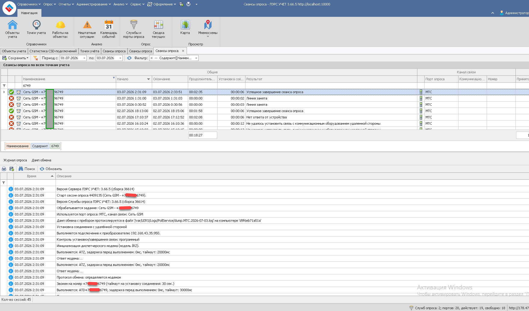

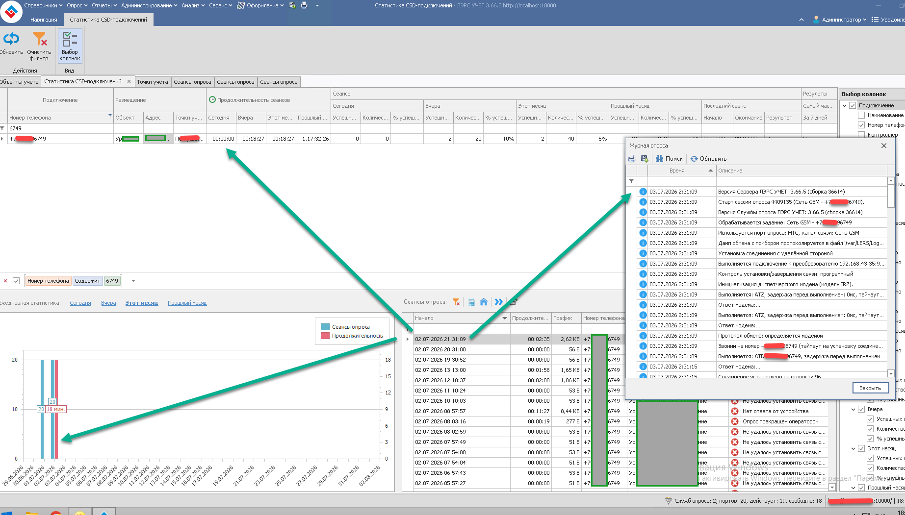

В окне «Статистика CSD-подключений» метки времени отображаются со смещением на 5 часов. Ошибка выявлена из-за отсутствия записей в статистике за текущий день, хотя фактические подключения зафиксированы и отображаются в списке сеансов опроса.

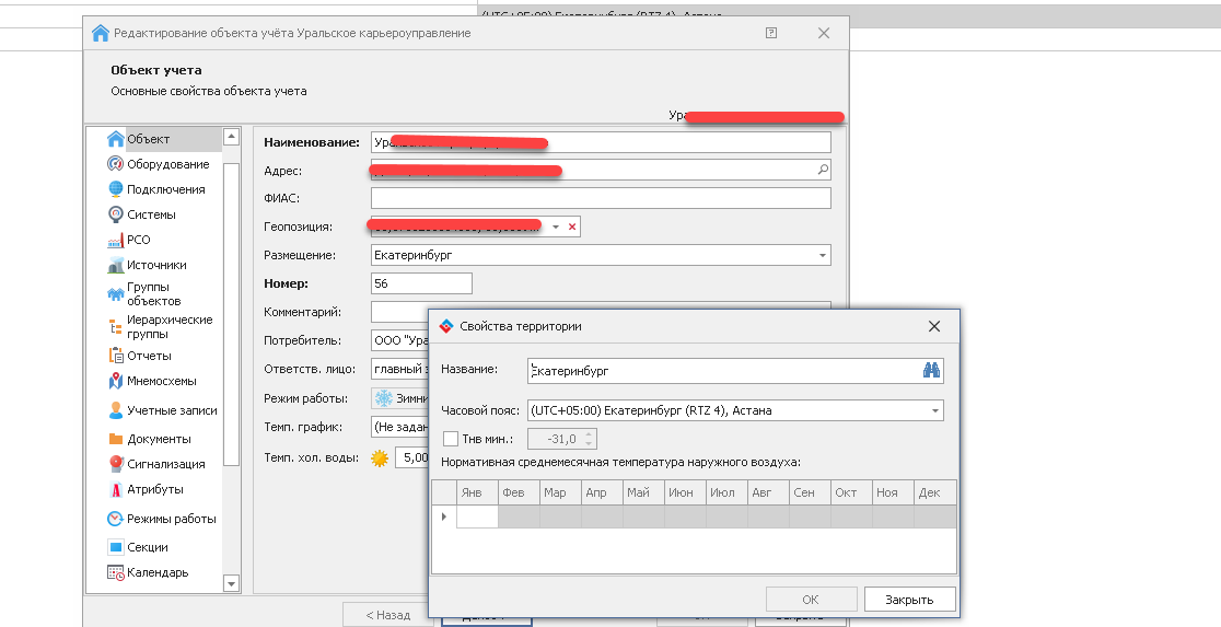

Часовой пояс сервера и настройки территории в ЛЭРСе
Это поведение не является ошибкой. Функционал изначально был реализован так, что в статистике сохраняется время в UTC (UTC+0). Так было сделано потому, что служба опроса, служба сервера, объект учёта и рабочее место оператора могут находиться в разных часовых поясах.
Мы можем изменить данное поведение и отображать локальное время системы, на которой запущено рабочее место оператора. Вам подойдёт такой вариант?
Если нет, тогда предложите свой вариант, который вы считаете более удобным.
То есть интерфейс изначально проектировался так, чтобы при открытии лога конкретного сеанса на вкладке «Статистика CSD-подключений» я физически не мог сопоставить его по времени с остальной статистикой в этом же окне.
Вернее, сопоставить данные можно, но только в том случае, если сервер работает в часовом поясе UTC+0. Видимо, целевая аудитория ЛЭРС Учет живет исключительно по Гринвичу, а использование системы во всех остальных часовых поясах — это просто приятный бонус. :slight_smile:
