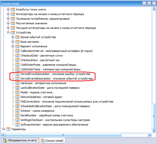

Помогите, сломал голову уже. Нужно добавить колонку НС сут. в отчет и отображать там описание из архива ошибок точки учета, аналогично колонке при построении таблицы данных по точке:
Сам отчет формирую из таблицы Архивы потреблений и интеграторов:
На базе какой системной отчетной формы создана ваша отчетная форма?
На базе формы Теплоснабжение (системная).
В узле “Архивы потреблений и интеграторов” есть поля с кодами ошибок (DeviceErrorCodes) и событий (DeviceEventCodes) на каждую метку времени.
В узле “Устройство” есть поля с описаниями кодов ошибок (DeviceErrorDescription) и кодов событий (DeviceEventsDescription) содержащие описание всех кодов ошибок и событий зафиксированных в отчетном периоде.
В вашем случае на каждую метку времени можно отображать коды событий, а в ‘подвале’ отчета отобразить их расшифровку.
В документации есть пример отображения кодов событий.
Ну я так пока что и сделал.
А нет возможности в скрипте выполнять SQL-запрос и в цикле формировать нужную строку?
В ЛЭРС учет выполнение SQL-запросов из скрипта отчетной формы не поддерживается.
Поясните, зачем дублировать описания? Почему не обозначать их символами, а затем выводить расшифровку?
Попробую так.
