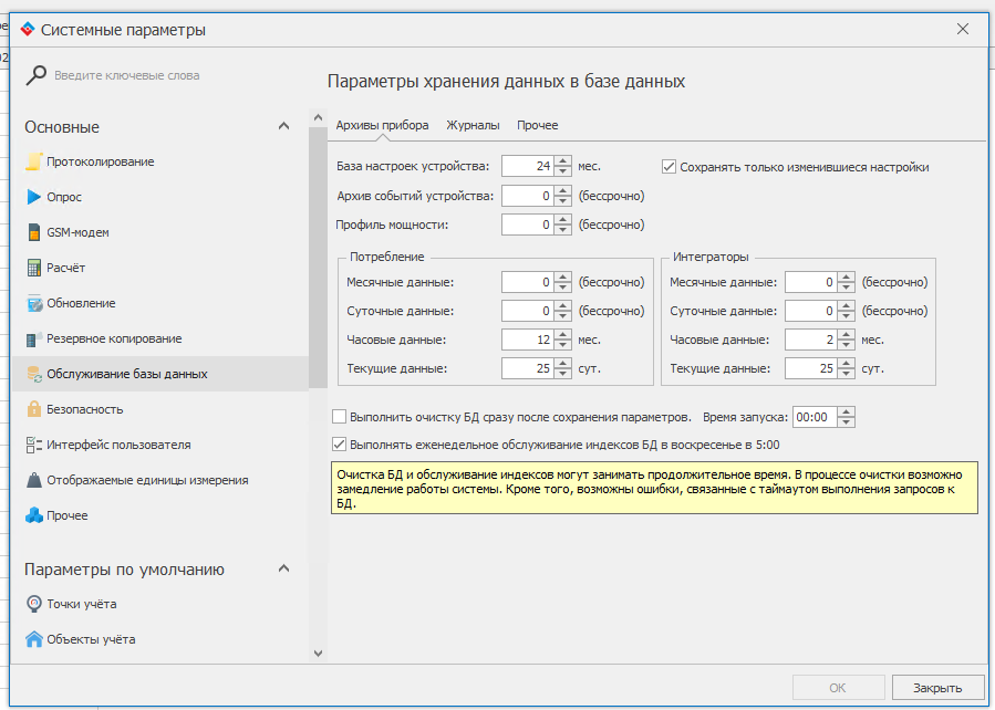

Настройка в системных параметрах, оптимизирующая количество экземпляров баз настроечных параметров, выглядит следующим образом:

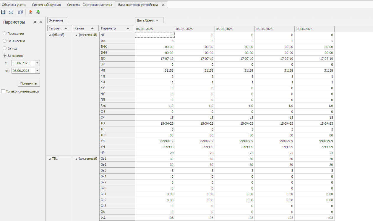

При проверке базы настроечных параметров одного из регулярно опрашиваемых параметров обнаружено, что хранится только один экземпляр.

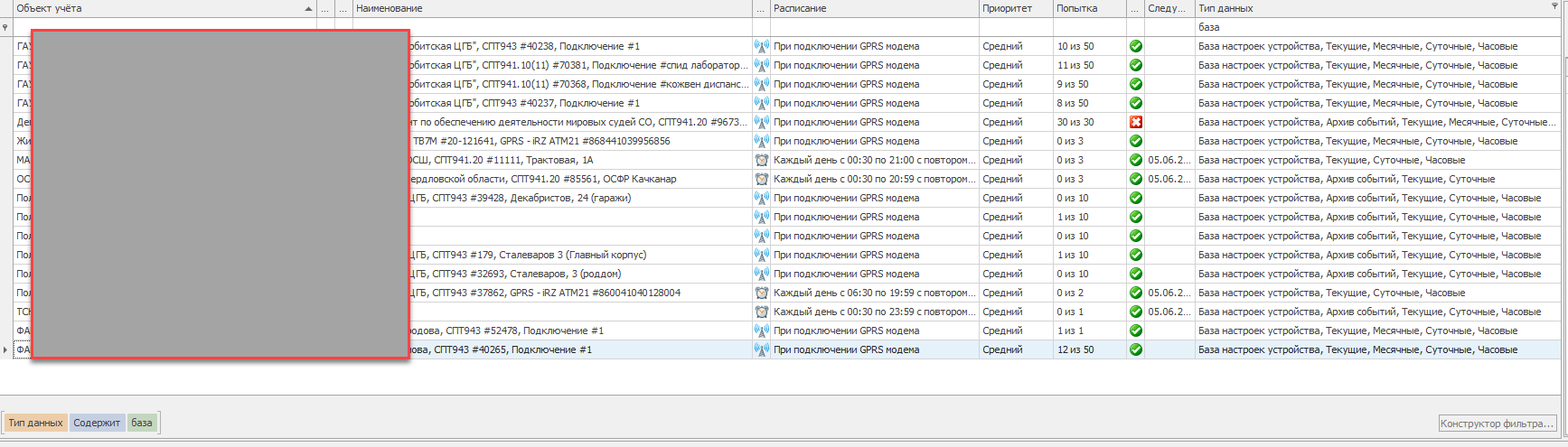

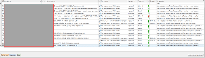

Найти успешные сеансы опроса автоопроса точек учета, у которых в нем задано чтение базы настроек.

Уточнение: Необходимо определить точки учета, для которых хранится база настроечных параметров. Ручной просмотр баз настроек не подходит из-за больших временных затрат. Анализ заданий в очереди задач на предмет опроса базы не подходит из-за влияния ручных запросов пользователей на результаты.

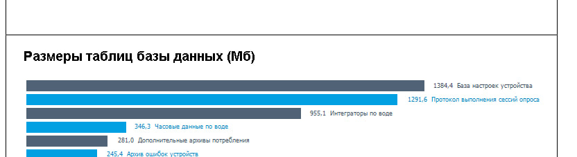

Исходя из предоставленных данных, максимальный размер одного экземпляра базы настроек для прибора составляет 112,5 КБ (64 байта/параметр * до 1800 параметров).
При наличии 253 приборов, общий ожидаемый размер базы настроек (при условии хранения одного экземпляра на прибор) должен быть примерно 27,8 МБ (253 прибора * 112,5 КБ/прибор).
Фактический размер базы настроек, указанный на скриншоте, составляет 1384 МБ. Это соответствует в среднем 49 экземплярам базы настроек на прибор (1384 МБ / 253 прибора).
Учитывая наличие контроля уникальности записей, данное количество экземпляров на прибор представляется нелогичным. Проведенный анализ настроек нескольких приборов (около 10) также не подтверждает наличие более одного экземпляра базы настроек на прибор.

Уточните, пожалуйста, о каком контроле уникальности идет речь? Также уточните при вашем анализе описанных 10 точек период просмотра базы настроек по каждой точке составлял 24 месяца, равный периоду хранения данных, или меньше?
Имею в виду настройку, которую я описал здесь:
Хороший вопрос. База не очищалась, и экземпляров хранилось очень много. Я смотрел только последний. Забыл, что и здесь есть временной интервал.
