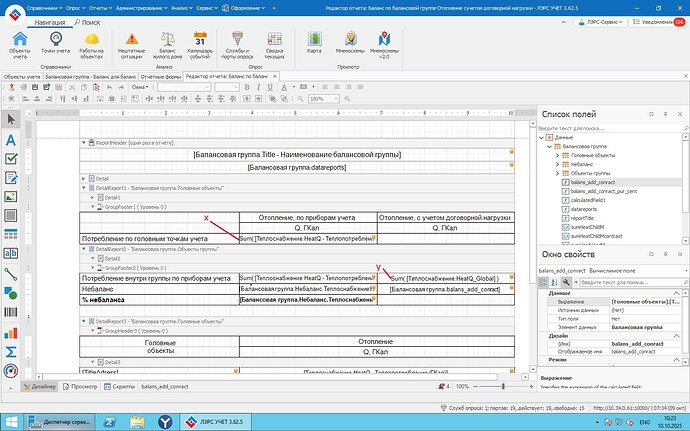

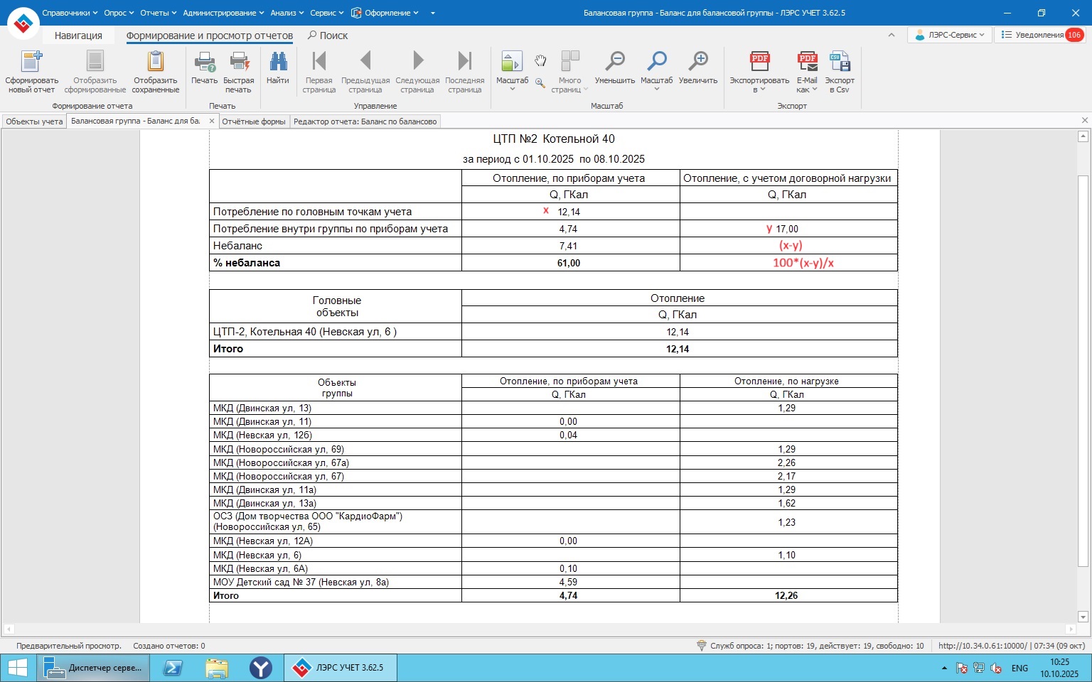

Добрый день. Есть отчет по балансовой группе. В нем нужно посчитать разницу двух ячеек, которые сами уже являются вычислением сводки “сумма по отчету”. Затем нужно еще посчитать процент. Я обозначил через X и Y ячейки и что нужно сделать.
В редакторе это выглядит вот так.
С помощью скриптов не получилось просто получить значения в CellX_BeforePrint и CellY_BeforePrint.
Просуммировать данные в запросе источника BaseReport_DataSourceDemanded, просканировав таблицы не вышло. Все имена row.Table.Columns
я получил, проблема не в написании названий.

Создавайте все вычисляемые поля в узле ‘Балансовая группа‘, тогда в них будут доступны данные из всех вложенных узлов. В вычисляемом поле можно использовать любые другие вычисляемые поля из доступных узлов.
Пример выражения вычисляемого поля в узле ‘Балансовая группа‘ для % небаланса:
100 * ([Гoловные объекты].Sum([Теплоснабжение].[HeatQ - Теплопотребление (ГКал)]) - [Объекты группы].Sum(IsNull([Теплоснабжение].[HeatQ - Теплопотребление (ГКал)],[Теплоснабжение].[HeatQ_contract - Пересчитанная на отчетный период договорная нагрузка по теплопотреблению в системе теплоснабжения (Гкал)]))) / [Гoловные объекты].Sum([Теплоснабжение].[HeatQ - Теплопотребление (ГКал)])
На форме свойств точки учета входящей в объекты группы на вкладке ‘Энергоснабжающая организация → Договор‘ проверьте, что заполнены договорные нагрузки за нужный год и месяц.
На списке балансовых групп выберите щелчком правой кнопкой мышки в контекстном меню пункт ‘Просмотр данных’ и задайте требуемый период. Проверьте значения в колонках по договорным нагрузкам.
