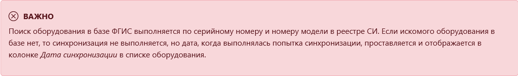

В РЭ в статье "Интеграция с ФГИС “АРШИН” встретил такую фразу:
Поиск оборудования в базе ФГИС выполняется по серийному номеру и номеру модели в реестре СИ. Если искомого оборудования в базе нет, то синхронизация не выполняется, но дата, когда выполнялась попытка синхронизации, проставляется и отображается в колонке Дата синхронизации в списке оборудования.

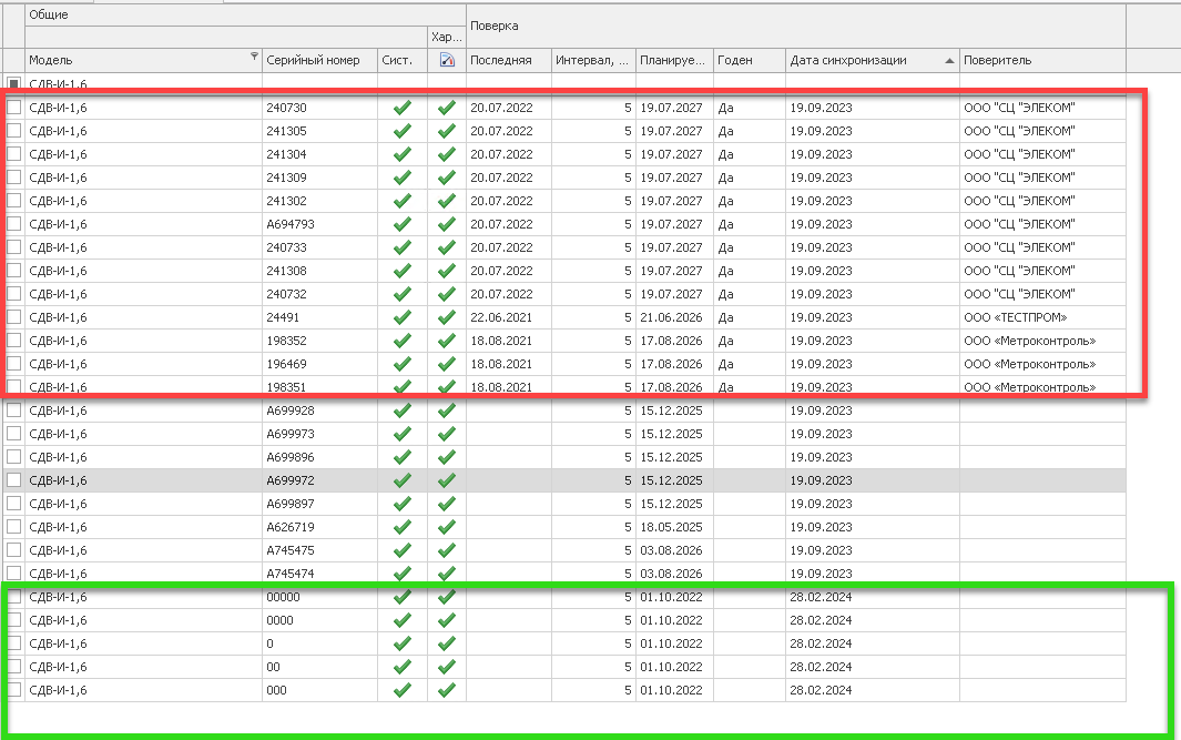

На скриншоте ниже 3 группы. Строки в красном прямоугольнике - это оборудование по которому получены данные по поверке и синхронизация не будет проводится до даты, когда " * текущая дата отстоит от имеющейся даты планируемой поверки меньше чем на 30 суток"
По строкам, которые не обведены, у них не заполнено поле “готов”, т.е. данные из Аршина не получены, дата неудачной попытки синхронизации указана в дате синхронизации. Попыток синхронизации не будет до даты, когда текущая дата отстоит от имеющейся даты планируемой поверки меньше чем на 30 суток. Дата “планируемая” видимо указана в ручную.
Строки в зеленом прямоугольнике синхронизируются каждый день. По ним не получены данные из Аршина, но раз дата “планируемая” более старая, чем текущая, то попытка синхронизации происходит каждый день.
Я правильно понимаю работу этой части программы и взаимосвязь параметров?

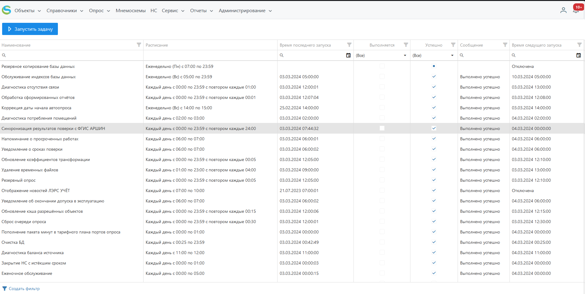

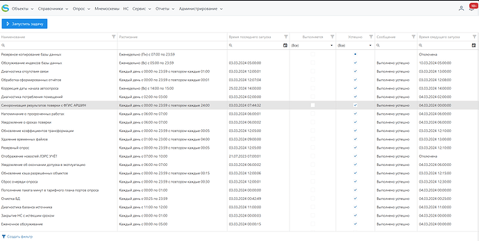

принудительно можно запустить из вэб интерфейса. Я ещё думал предложить возможность ручного запуска синхронизации для отдельно взятого экземпляра оборудования.
Вроде, в статье всё описано, вы всё правильно поняли из неё. Не могу понять есть ли какие-то ещё вопросы. Алгоритм полностью описан в статье, все настройки в ней же.

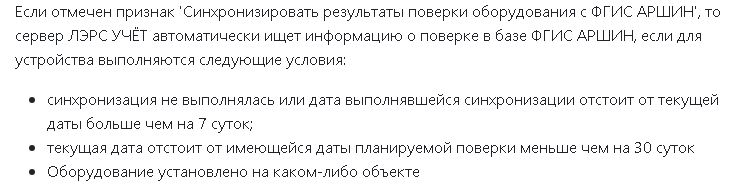

Принудительно запускать из веба вряд ли имеет смысл. Задание и так выполняется раз в сутки, и даже при принудительном запуске всё равно проверит когда была последняя синхронизация. Если она была проведена за последние семь дней, устройство не синхронизируется. Так что повторный запуск не поможет, например, перечитать данные по уже синхронизированным приборам.

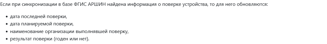

В статье явно описано какие поля заполняются, если информация найдена. Из этого следует, что если данные поля не заполнены, то информация не найдена

Скриншот из сообщения в этой теме от 1 марта 16:22, записи, которые не выделены. Первый раз синхронизация произошла 19/09/23. Т.к. дата планируемой поверки стоит на 2025 год, то синхронизация вообще не должна была проводиться для этих записей. Вроде это именно то поведение, которое я описал

Если информацию из документации читать последовательно, то из нее следует, что если информация по оборудованию найдена не была, то заполняется только дата синхронизации, а если информация была найдена, то заполняются указанные поля. Возможно у вас есть предложение более понятного на ваш взгляд изложения данной информации. Если так, напишите его, пожалуйста.
