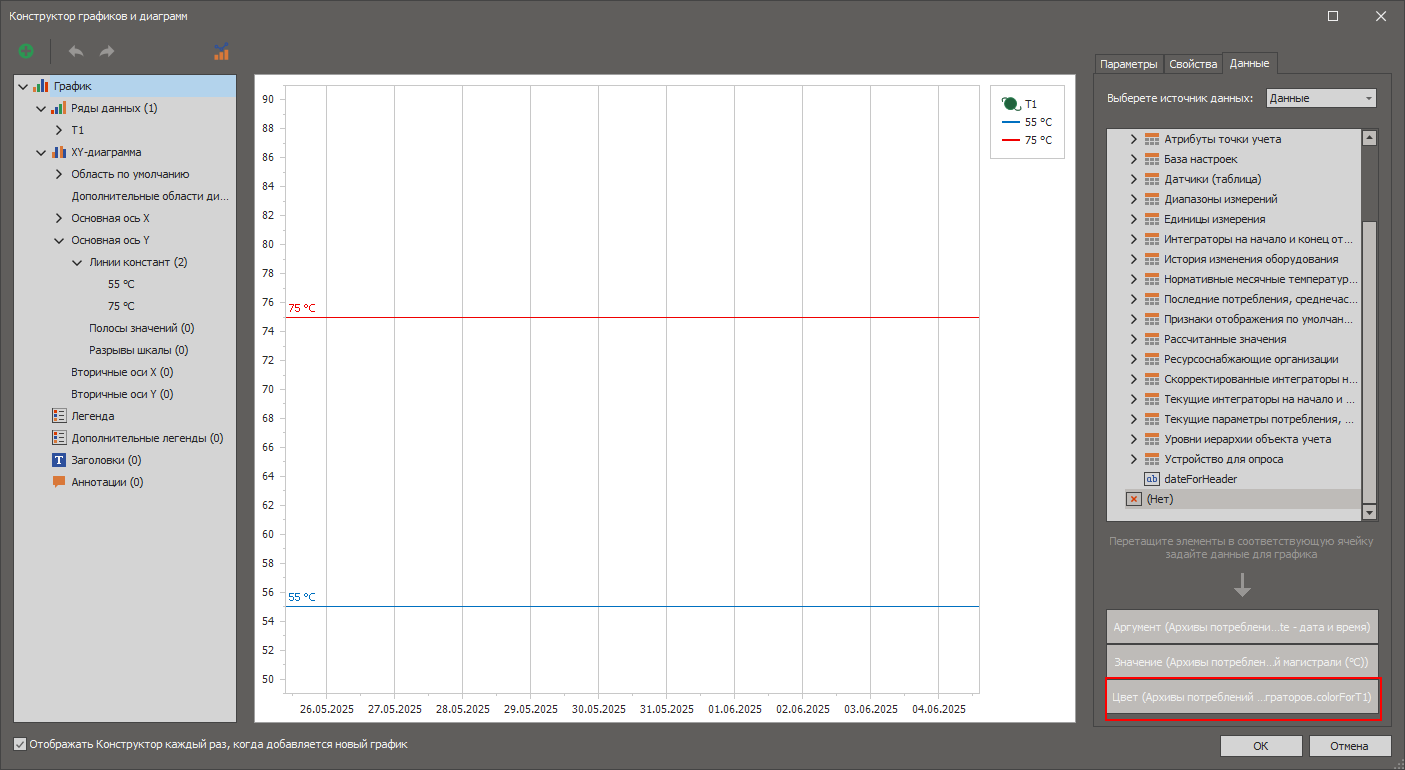

Как задать изменение цвета на основании значения?
Выражение вычисляемого поля: Iif([T1 - Температура в подающей магистрали (°C)] >= 75, 'Red',Iif([T1 - Температура в подающей магистрали (°C)] <= 55, 'Blue', 'Yellow'))
цвет-по умолчанию зелёный.
итог:
Мы создали тестовую отчетную форму, создали в ней аналогичное вычисляемое поле и перетащили его на предварительно добавленную диаграмму в блок “Цвет”, выделенный на вашем скриншоте конструктора диаграмм. Цвета точек графика успешно меняются в соответствии с выражением вычисляемого поля:
Попробуйте вывести значение вычисляемого поля в таблицу, по аналогии с тем как оно выводится на представленном выше скриншоте в колонке “Qп=Q1-Q2”, и проверьте какие цвета будут выводится в таблице при формировании отчета.
