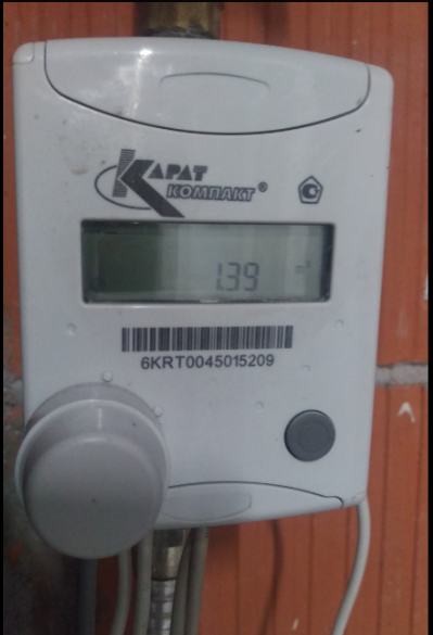

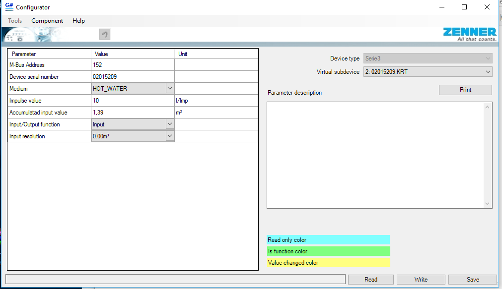

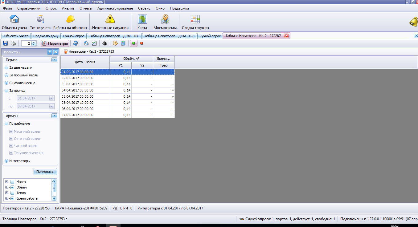

Неверно считываются данные по импульсным входам теплосчетчика Карат-Компакт
Логи и скрины прилагаю

Вы прислали дамп обмена, который не относится к присланному журналу опроса. Пришлите пожалуйста дамп обмена к присланному журналу опроса.
Также опросите текущие данные прибора штатным ПО Карат-дата и приложите результат этого опроса.

Мы нашли причину возникновения ошибки, при чтении текущих данных.
Нам необходимо проверить чтение архивов. Считайте суточные и часовые архивы за последние трое суток с убранной галочкой Только недостающие данные, приложите журнал опроса и дамп обмена.
вот
dump.TCP-порт(0).2017-04-17.log (5.29 MB)
Журнал опроса.xls (18 KB)
Мы внесли исправление в драйвер, которое войдет в обновление 21.10. После установки обновления считайте данные с прибора и сообщите результат.
Обновление R21.10 доступно для скачивания.
