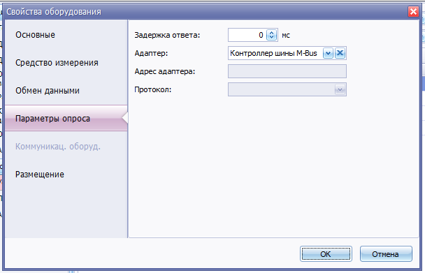

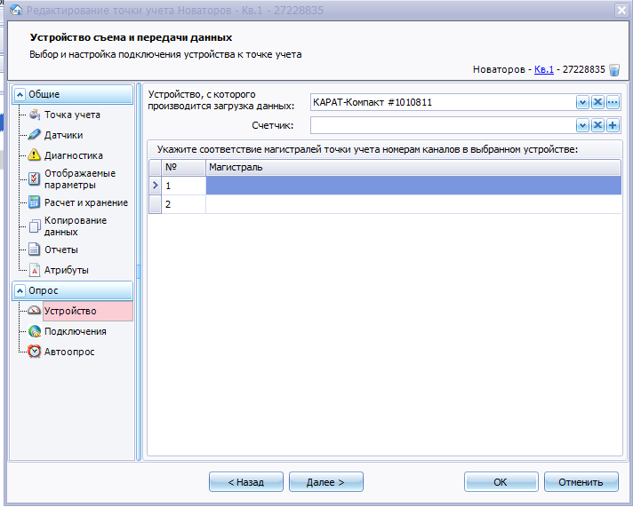

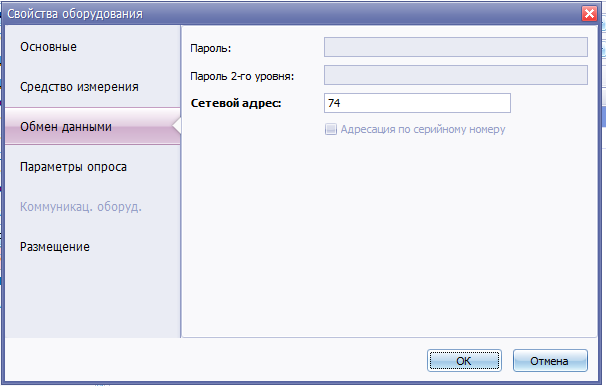

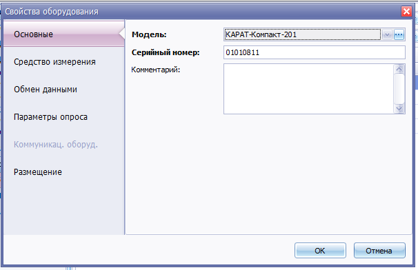

Пришлите скриншоты вкладок “Основные”, “Обмен данным” и “Параметры опроса” свойств оборудования Карат-Компакт-201. Также приложите скриншот вкладки “Устройство” точки учета, к которой привязано данное оборудование.
Скриншоты для Карат Компакт 201
По фотографии мы выяснили сто это Карат-Компакт 201, поэтому информацию по Карат-Компакт предоставлять нет необходимости.
Подскажите, те настройки, которые вы предоставили по Карат-Компакт 201, предназначены для опроса импульсных входов?
