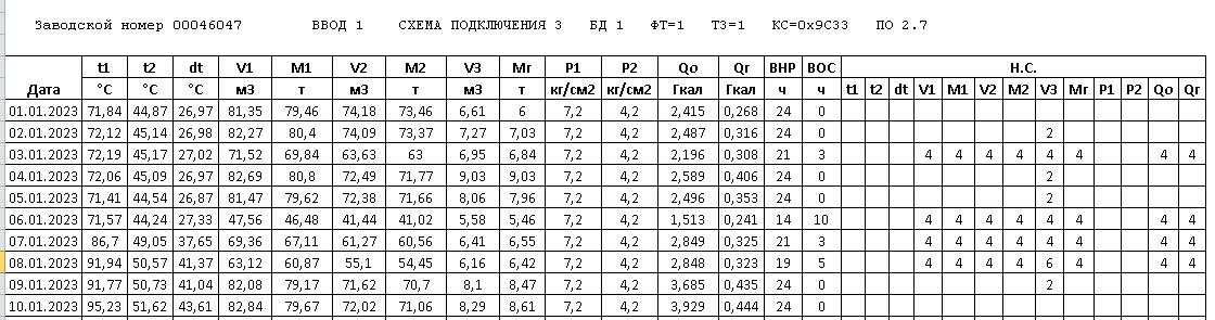

Вот данные из ВКТEasy2 для сравнения с текущей версией

Заводская программа, интервал с большим количеством НС

Описание и коды ЛЭРСа далеки от заводской программы. Данные из ЛЭРСа показывал из MS Excel, т.к. в ЛЭРСе описание не видно
Прикладываю выгрузку из ВКТEasy2

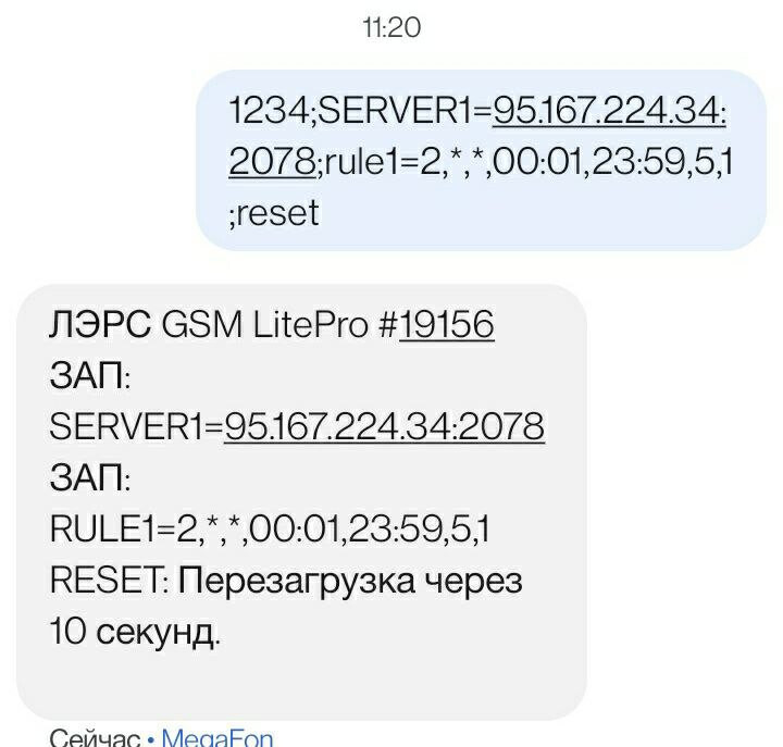

На 95.167.224.34:2078 подключается LitePro 19156. Подключается раз в 5 минут.
ВКТ-7 №46047 адрес 1
Заявленный модем ЛЭРС GSM LitePRO не подключается на порт 2078. Но при этом на данный порт подключается модем этой же модели с другим идентификатором. Возможно вы сообщили неверный идентификатор модема.
Пожалуйста, проверьте подключение заявленного модема и настройте его подключение на порт 2078, как было заявлено.
Оставил только для Вас подключение. LitePro глючит с 2 подключениями
Какой номер, возможно подключается мой из другой темы? Если вдруг не должен, а подключается, значит нужно отключить
Сейчас модем подключается.
15702

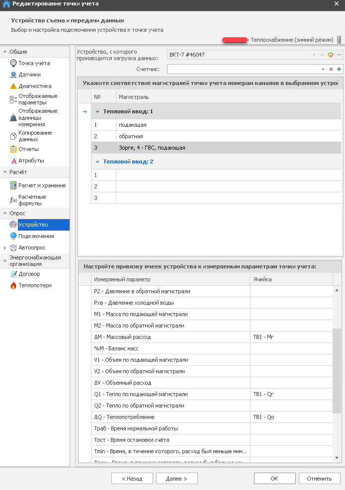

Приложите, пожалуйста, скриншот настройки привязки каналов и ячеек данного прибора.
Опросили прибор по присланным параметрам опроса. Заявленная вами ситуация не соответствует действительности. Данные архива ошибок из точки учета ГВС и Теплоснабжение в сумме полностью совпадают с данными заводской программы.
Таблица данных Объект - ‘ГВС’.xlsx (6,6 КБ)
Таблица данных Объект - Теплоснабжение.xlsx (6,6 КБ)
Странно, что вы сверяете данные только точки учета Теплоснабжение с отчетом заводской программы, в котором данные по 3-м каналам теплового ввода, тогда как данные по 3-му каналу, как видно из присланных вами скриншотов привязки каналов и ячеек, находятся у вас в точке учета ГВС.
