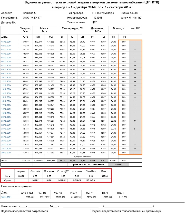

А если необходимо в разделе Detail вывести флаги и время (суммарное за сутки действия НС)? Пробовали сделать, никакие данные не выводятся из раздела Архивы ошибок, пустые клетки
Я думаю, что сказанное применимо к любым маркам оборудования (ВИС.Т, Взлет и др). В Detail идет 2 поля Tнр с суммарным за сутки временем действия НС, поле флагов. А уже во вложенный отчет можно привести информацию по основным НС и расшифровку по времени их действия (суммарно за отчетный период).
Поясните, что вы подразумеваете под ‘поле флагов’?
По какому признаку выбирать ‘основные НС’?
В списке полей в узле ‘Архивы потреблений и интеграторов’ есть свойства DeviceErrorCodes - коды ошибок точки учета, и DeviceErrorDurations - длительности ошибок точки учета, которые приводятся для каждой метки времени.
Почему не использовать их?
Таблицу Архив ошибок можно использовать только в подотчетах.
Покажите отчетную форму, в которой вы использовали данные из архива ошибок.
Поле флагов имеется ввиду столбик (Код НС) на фото видите, где выводим просто обозначение №НС (на примере ТСРВ024М+). Основные НС каждый определяет для себя, но в частности и по последним методикам расчета НС таковыми являются: отсутствие питания(+режим Наладка), Qmin, Qmax, дельта температуры и отказ датчиков температуры.
А мы не обратили внимание, что вы добавили свойства DeviceErrorCodes и DeviceErrorDurations, будем работать с ними, а получается что раздел Устройства ->Архив ошибок применим только для вывода детализированной таблицы во вложенный, например, отчет?
Да, именно для детализации ошибок.
