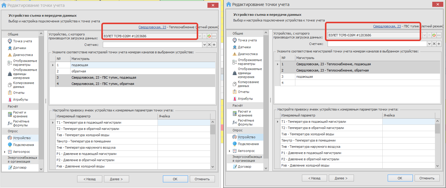

проблема: при формировании отчета, значения Тнв подставляются из другой точки учета (при отключённой функции копирования Тнв для данной точки учета). При этом другие точки учета (данного объекта учета) имеют свои показания Тнв - скопированные или фактически измеренные. это баг или фича?
расшифрую
объект учета с 4я точками

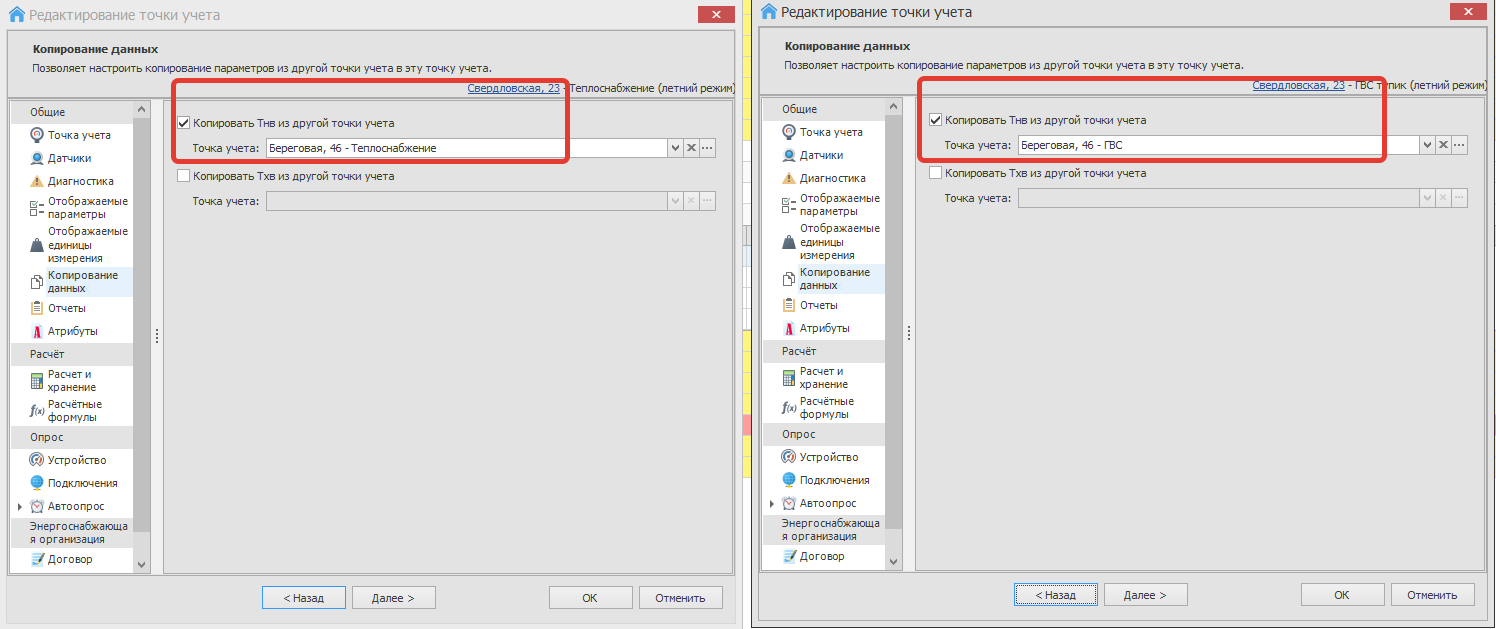

  1. ТСРВ-026 с теплоснабжением и ГВС
    Тнв копируется из другого объекта

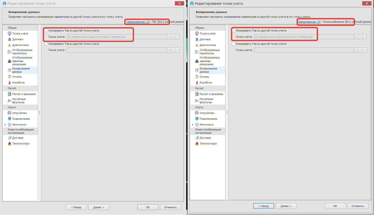

  2. ECL210 с теплоснабжением и ГВС
    Тнв измеряется самостоятельно (не копируется). ГВС без Тнв

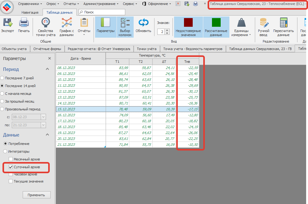

при этом в данных ECL гвс Тнв отсутствует
в ECL теплоснабжение естественно свои измеренные значения
в ТСРВ теплоснабжении Тнв из другой точки учета

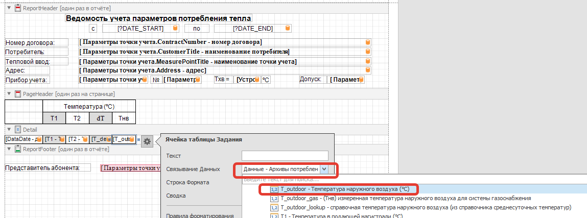

в отчете значения берутся из t_outdoor архивы потребления

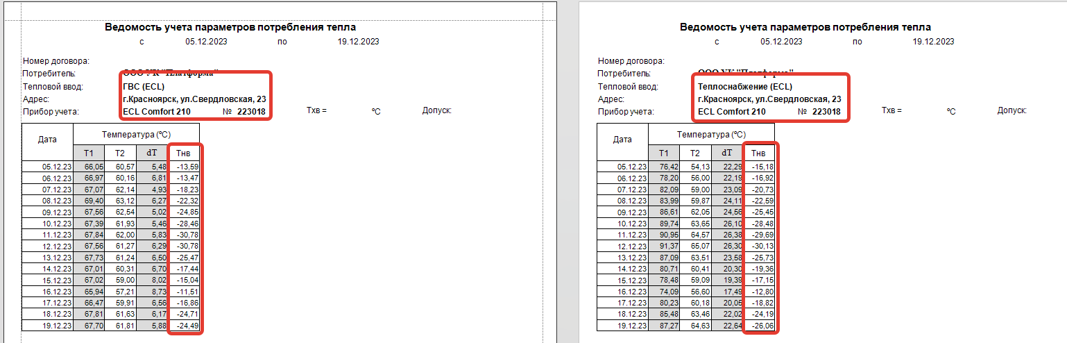

а фактически при генерировании отчета для ECL (теплоснабжение и ГВС) значения разные
понятно что отчет один и тот же
естественно мои ожидания, что в отчете для ECL ГВС столбец Тнв будет пуст).
и понятно что при данной “особенности” я могу под ГВС сделать отдельный отчет. но все же это закономерное плановое поведение генерирования отчета или нет?)
отвечая на вопрос почему Тнв берется из другой точки учета - ecl был подключен совсем недавно, в тсрв давно. переключиться не успел)
Ситуация очень странная. Я правильно понимаю, что представленные отчеты формировались уже после просмотра таблицы с данными по точке “ГВС (ECL)”? Если так, пришлите, пожалуйста, резервную копию вашей БД. Попробуем воспроизвести ситуацию у себя.
1 лайк
Как выяснилось, при отсутствии данных Тнв в точке учета в ведомость параметров по ней попадают значения из справочника среднесуточных температур. Переделать данную логику работы не представляется возможным, так как на нее уже ориентируются какие то из пользователей.
В версии 3.55 в ведомости параметров точек появится логический параметр “DontUseToutdoorLookup”, при установке в истину которого данные Тнв будут браться исключительно из точки учета и, соответственно, при отсутствии данных Тнв точки они будут отсутствовать и в отчете.
правильно дия понимаю, что если не заполнять справочник среднесуточных температур автоматически, и принудительно в выбранных точках учета применять копирование Тнв, то данной ситуации можно избежать?
Если Тнв в точке учета будет заполнена, то соответственно при формировании отчета ведомости параметров по точке значения Тнв будут взяты из точки.
