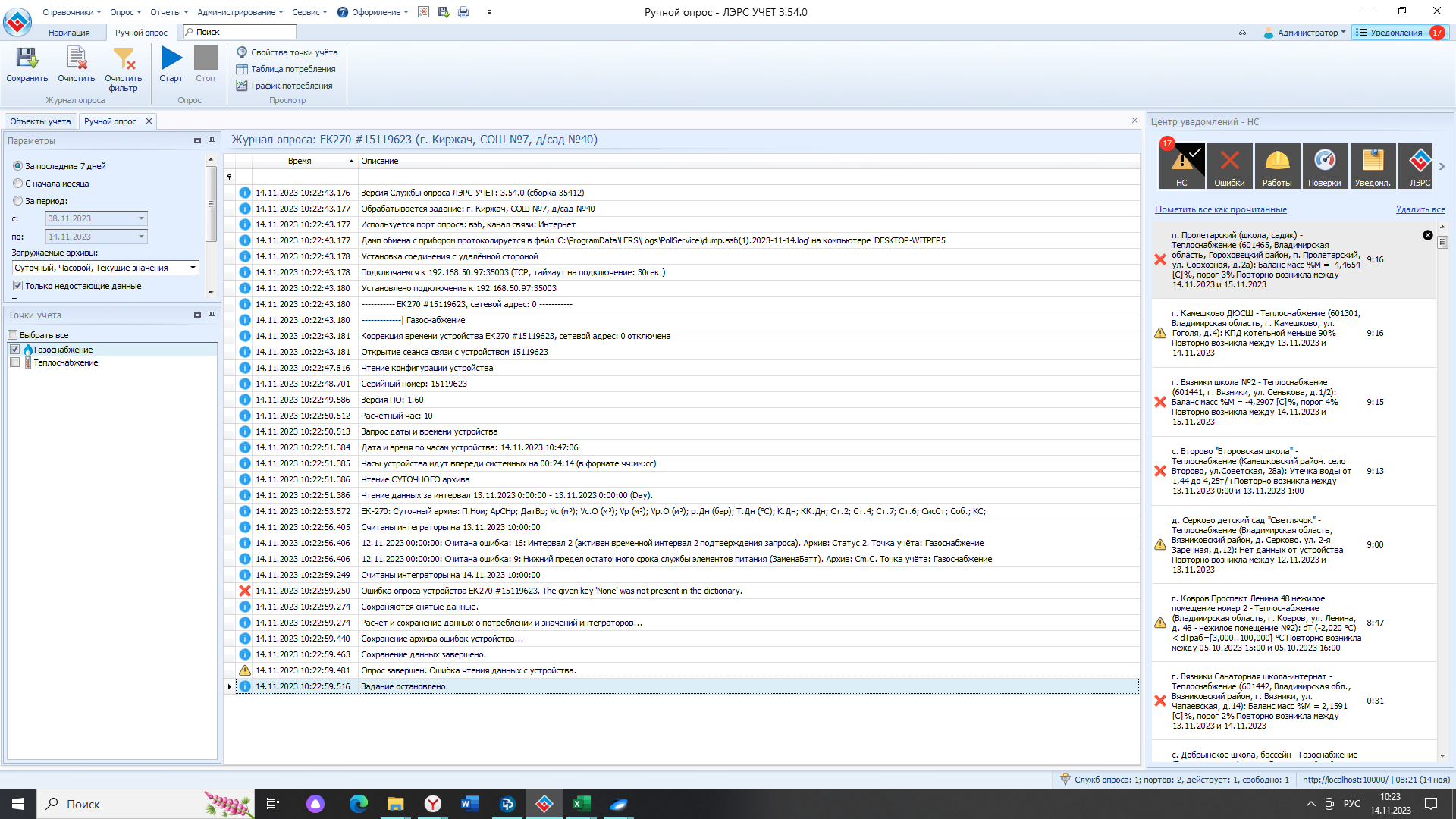

Добрый день.
Сегодня вылезла данная ошибка - видимо проблема с часовыми архивами. Ошибка вылезла после обновления до версии 3.54.0.
Журнал опроса и дамп обмена прилагаю.

Приложите, пожалуйста, скриншот с настройками привязки каналов и ячеек в точке учета, к которой привязан опрашиваемый в присланном журнале опроса прибор учета и к которой собственно этот журнал относится.

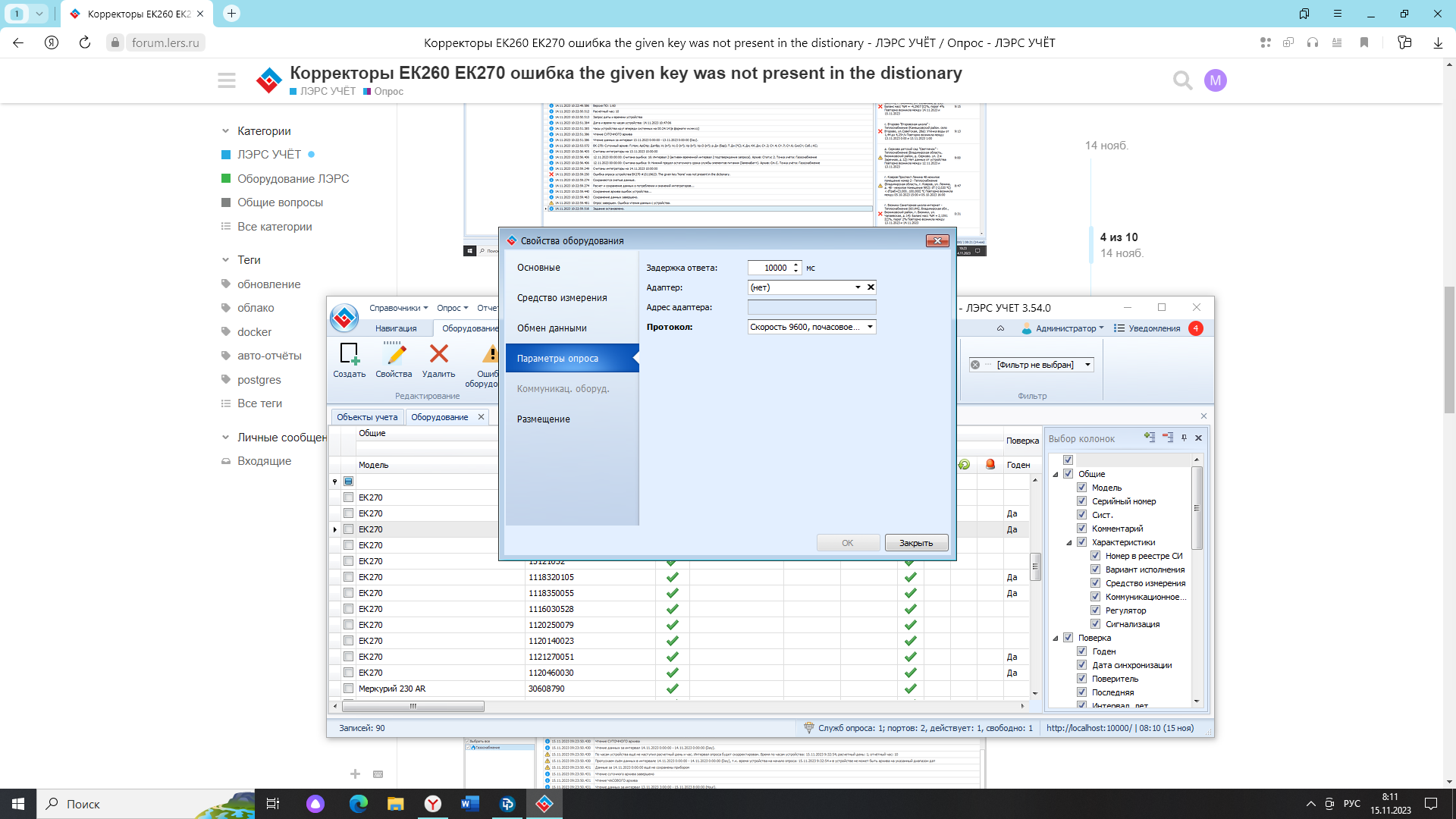

Покажите, пожалуйста, скриншот вкладки “Параметры опроса” свойств опрашиваемого прибора учета в справочнике “Оборудование”.

@raven34716, пожалуйста, приложите скриншот настройки привязки каналов и ячеек опрашиваемого прибора, а также скриншот вкладки “Параметры опроса” свойств опрашиваемого прибора учета в справочнике “Оборудование”.
Приложите запрошенный скриншот вкладки “Параметры опроса” свойств опрашиваемого прибора учета в справочнике “Оборудование”.
Также приложите журнал работы Службы опроса за день, когда проводился данный опрос.
Параметры опроса постом выше загружены.
