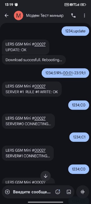

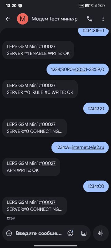

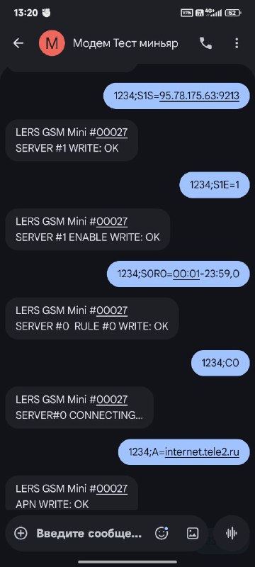

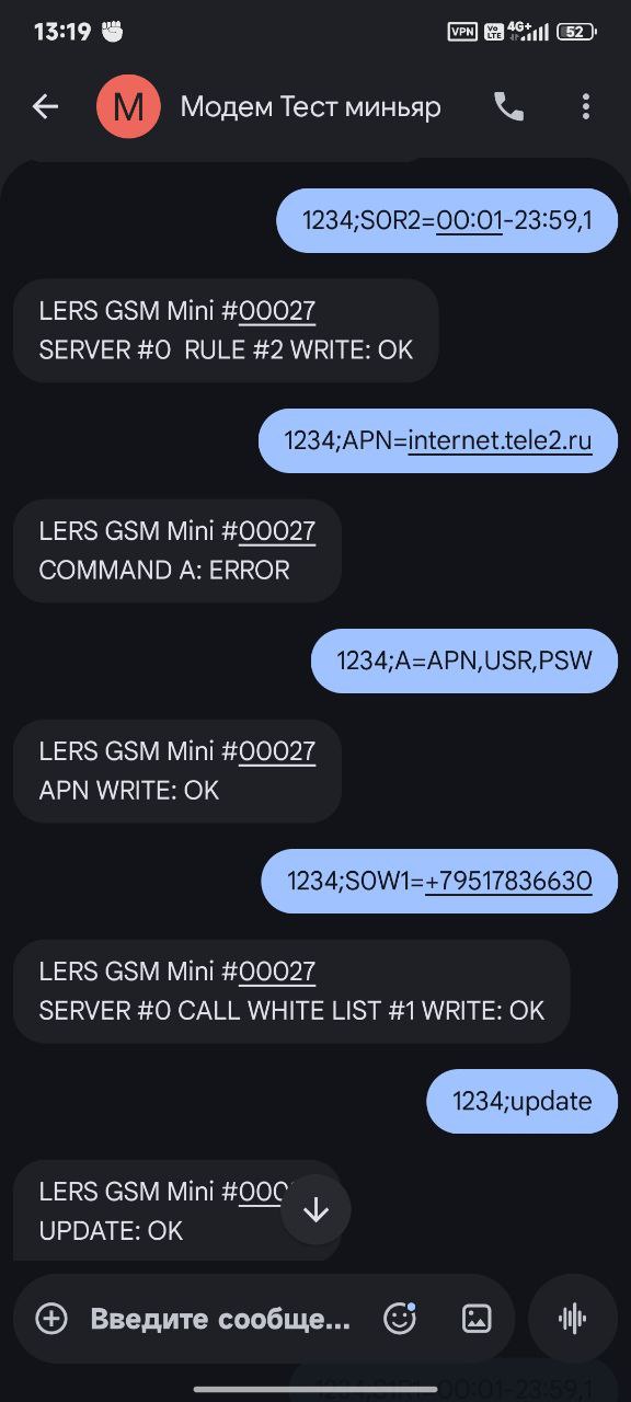

отправил Скриншоты
Не наблюдаю на присланном скриншоте ошибки идентификации контроллера, которая должна появится в нем после проверки доступности порта, как описано на соответствующем шаге в упомянутой статье. Получается что порт извне у вас открыт, но до Службы опроса оно не доходит.
Пожалуйста, обратитесь к вашему системному администратору по данному вопросу.
Маршрут до шлюза и дальше трассируется без Вопросов, Ответ от Айти спец.

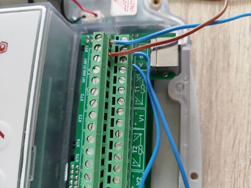

просто во всей этой проблемы модем идентифицирует соединение, моргая световым индикатором по 0.5 сек то синим то бирюзовым как описано в руководстве к модему, но даже на начальной стадии сам вычислитель а именно карат 307 не как не видит и не передает данные модему, в чем может быть проблема ?
Не знаю о какой трассировки вы говорите, но я уже писал по этому поводу:
Пожалуйста, обратитесь к вашему системному администратору и попросите его устранить проблемы, из-за которых до Службы опроса не доходят внешние подключения.
