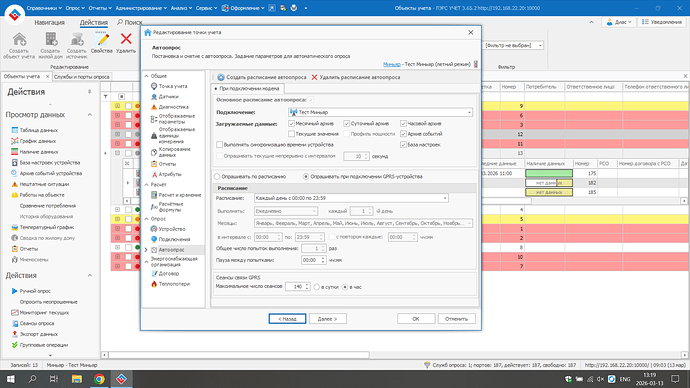

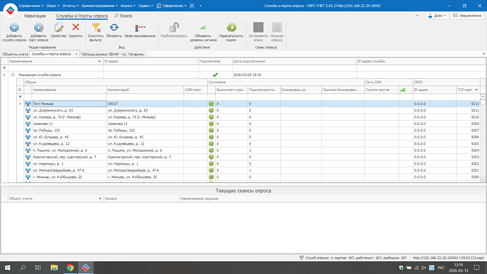

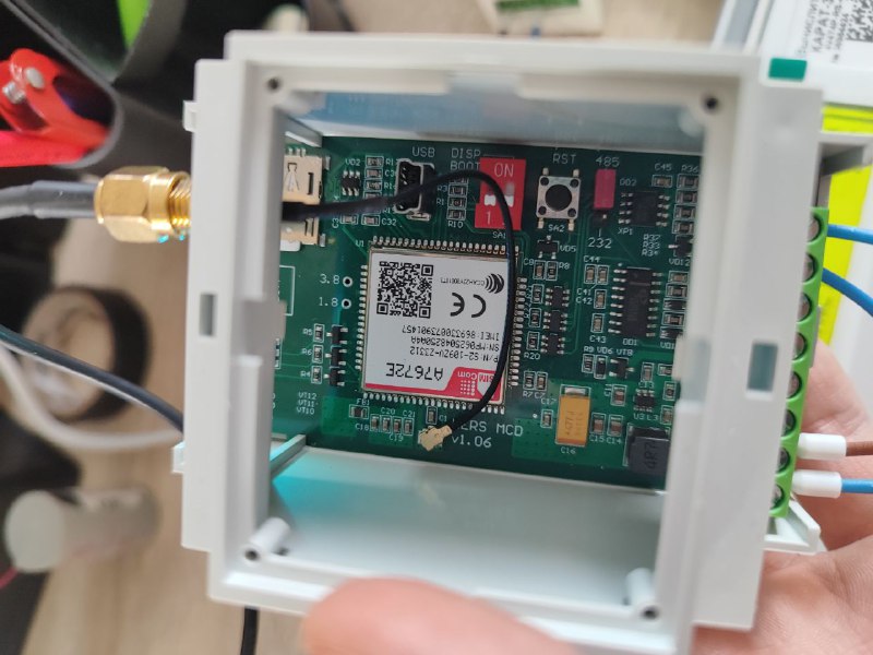

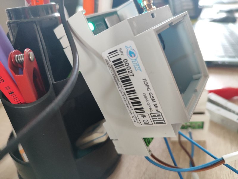

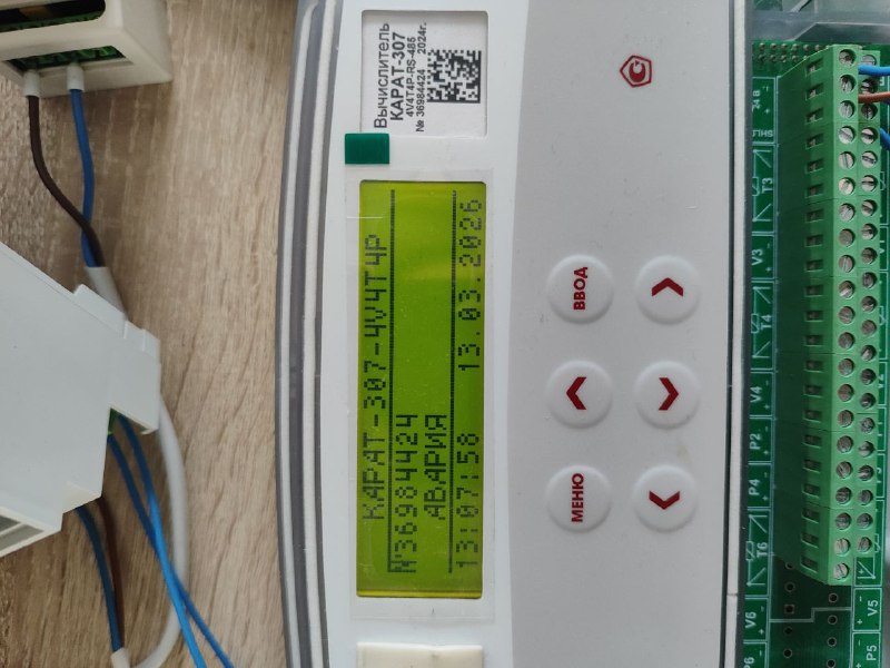

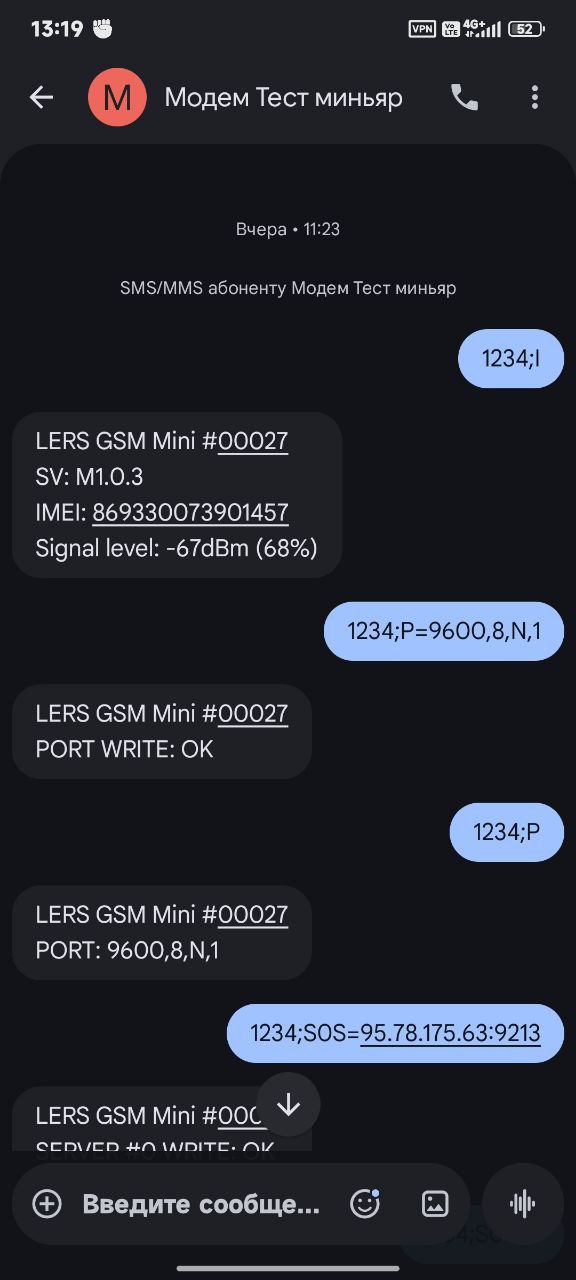

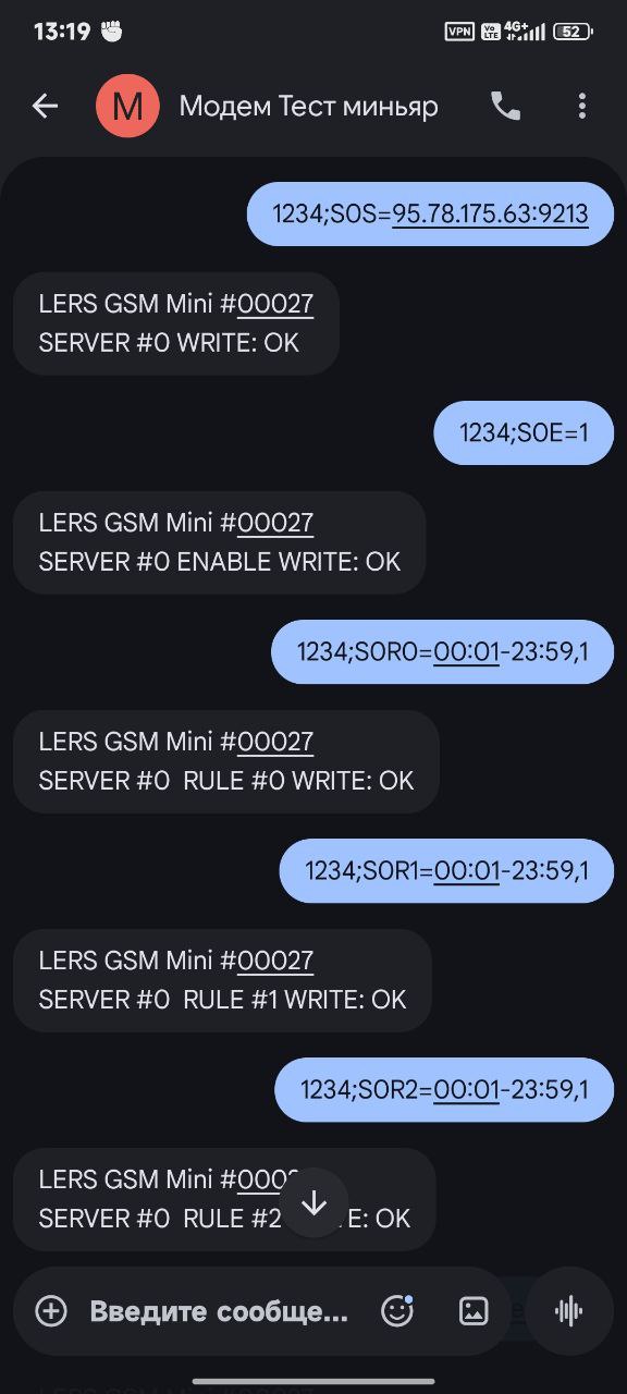

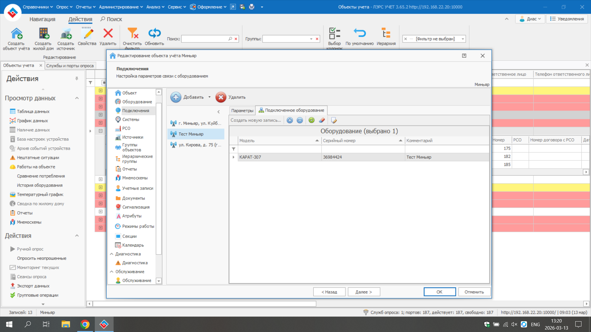

кто то уже смог завести и настроить модем с помощью смс команд, в Лэрс учет и опросить? по GPRS TCP клиент?

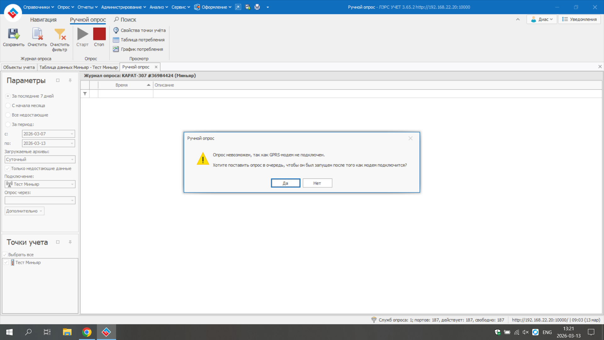

у меня возникают проблемы при опросе: Опрос невозможен так как GPRS модем не подключен,
хотя смс команды по настройке все отправлены, в Лэрс заведен полностью, есть толковые ребята кто мне дураку сможет на пальцах показать ? нужна помощь пожалуйста, борюсь с этим пару дней

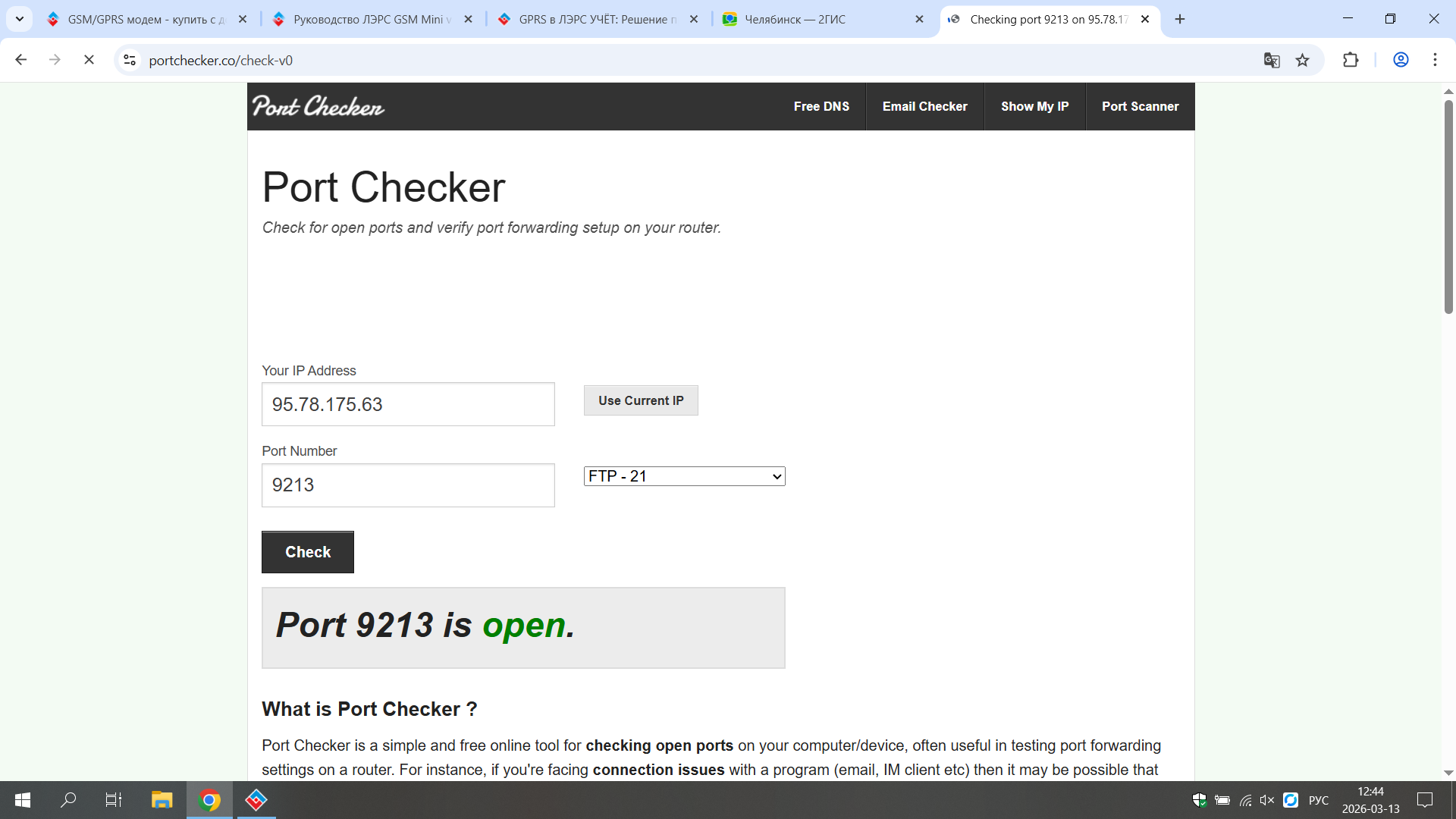

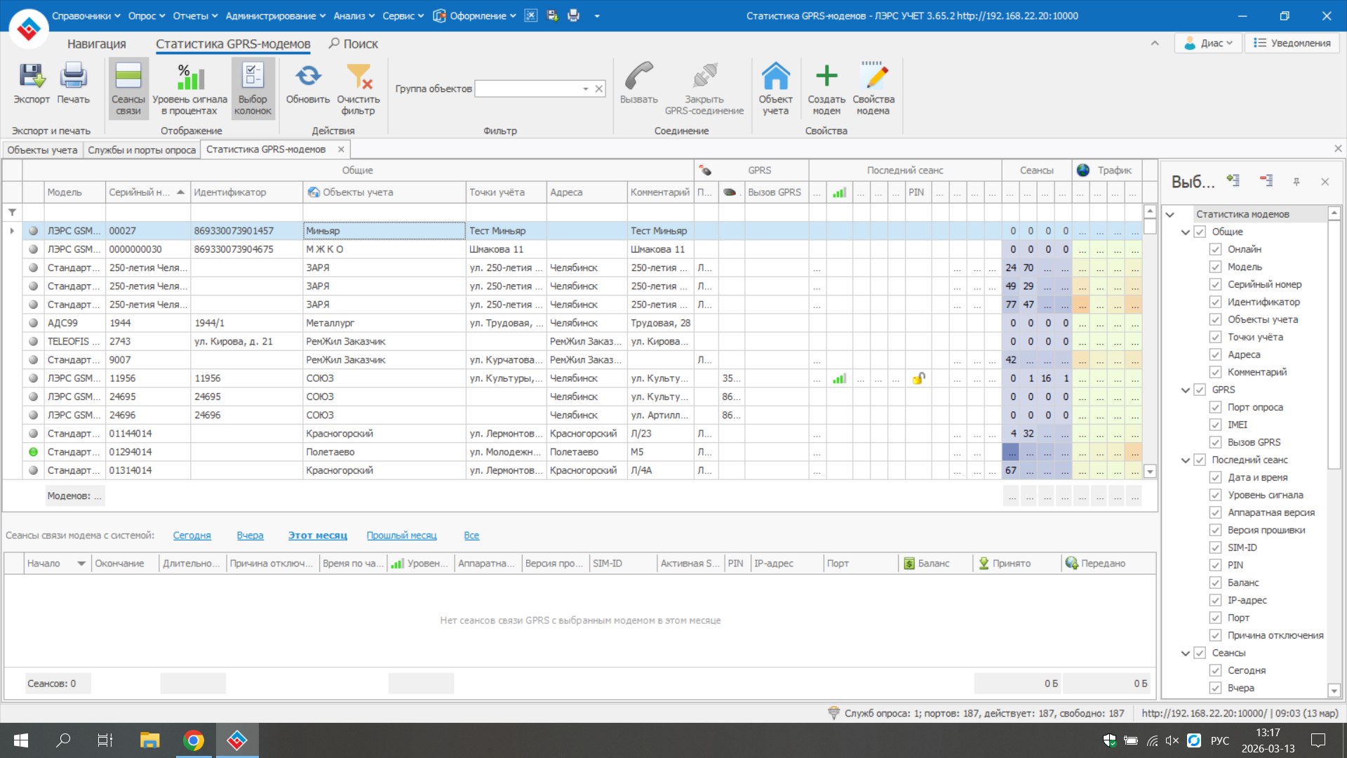

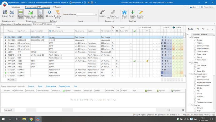

Пожалуйста, выполните проверки по статье GPRS: Решение проблем.
все перечисленные пункты корректны, не один не подходит под мою проблему
Покажите, пожалуйста, результаты выполнения диагностики по каждому пункту данной статьи.
Новые пользователи могут отправлять по 1 медиа файлу,Буду отправлять скрины по 1
