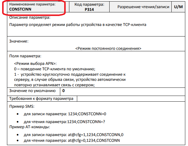

Добавлю, что в Руководстве на стр. 24 имеется Ошибка, вместо параметра CONSTCONN описываете несуществующий параметр CONSTCINN, поэтому режим постоянного удержания соединения не работает.
Вы тут сильно погорячились, сделав переподключение без пауз. Контроллер при каждом подключении передает свою телеграмму, несколько сотен байт, на сервер. Затраты на трафик при плохой связи могут резко подскочить. Хотелось бы иметь возможность регулировки таймаута переподключения.
Наверное у вас старая версия Руководства. На нашем сайте (на страничке модема LitePro) вы можете скачать актуальную версию, где эта ошибка исправлена.

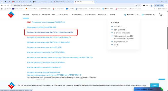

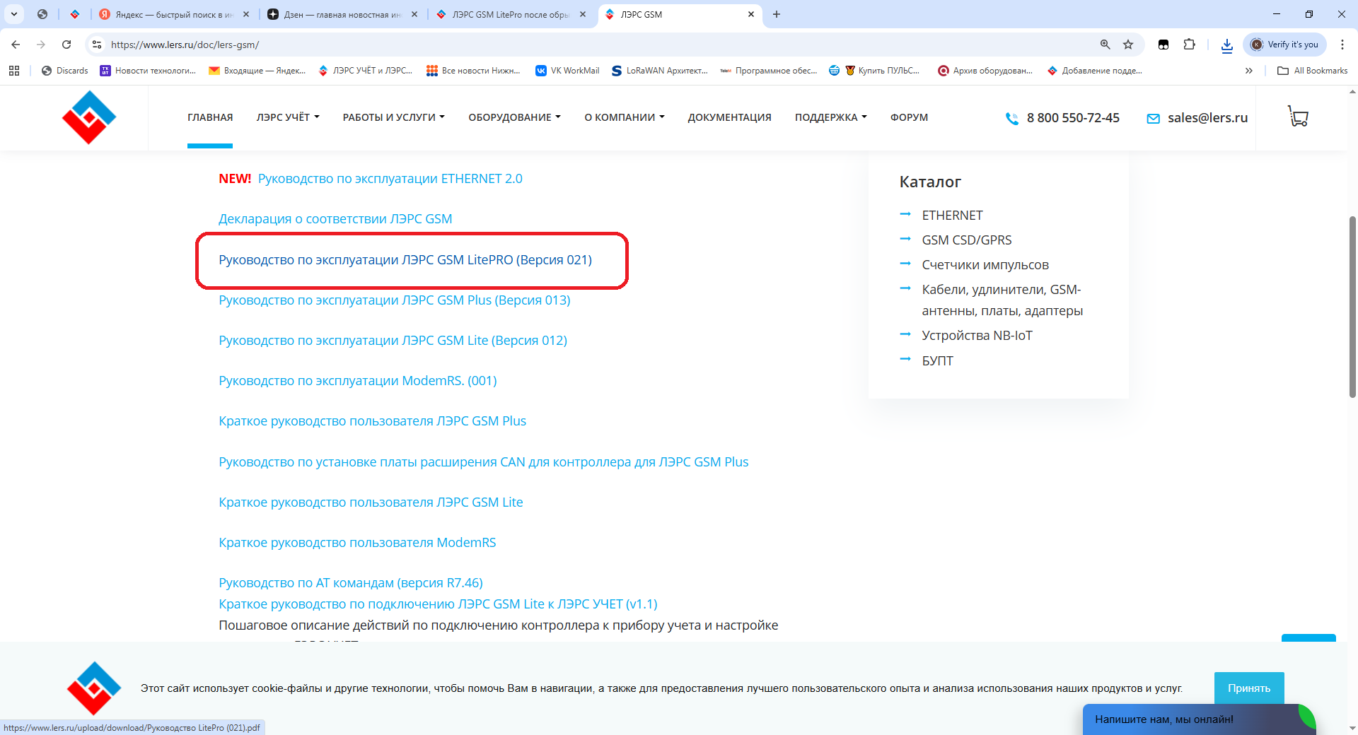

только что скачал с вашего сайта
Руководство по эксплуатации ЦБЛК.4232-004-28855080-13 ТУ
Получается, у нас на сайте в разных местах разные ссылки, извините, исправим это. Вот страничка LitePro, здесь на вкладке “Документация” всегда свежее Руководство:
