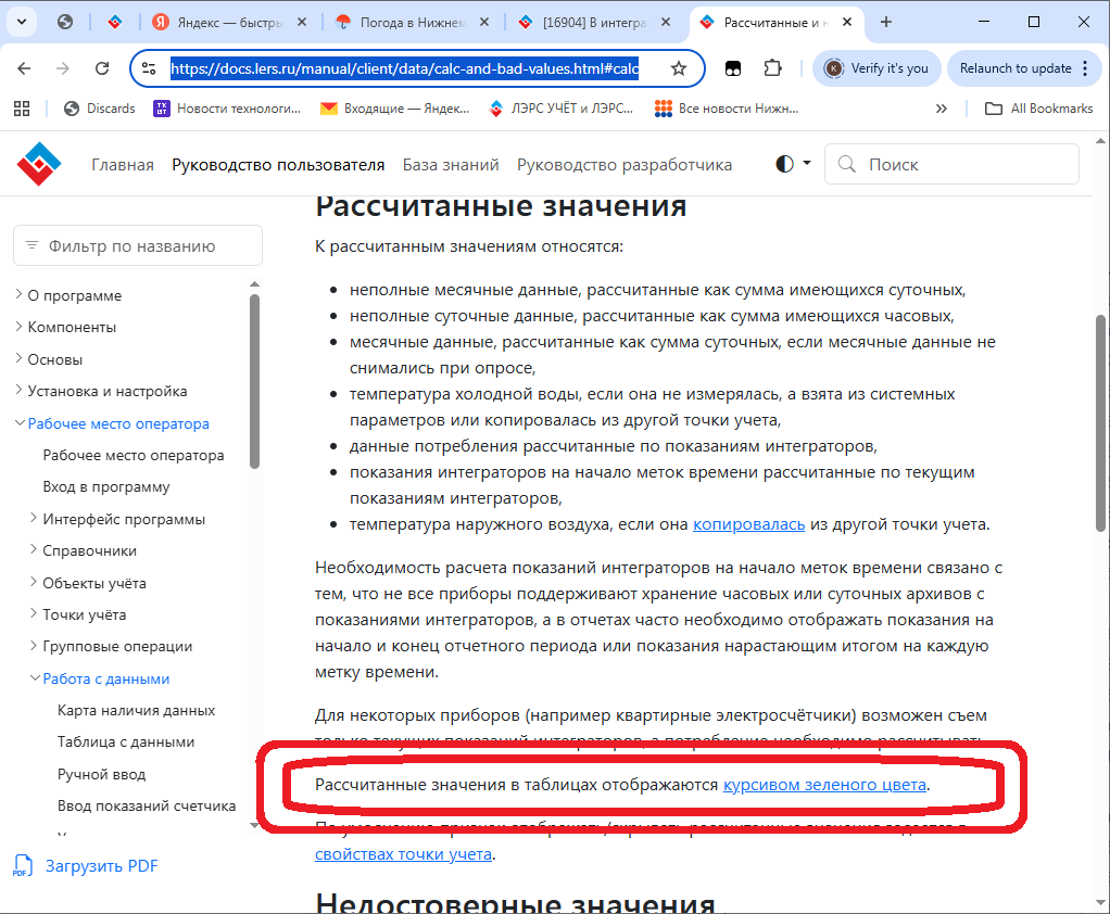

Выяснилось, что разработчики ЛЭРС УЧЁТ не соблюдают правило из “Руководства пользователя ЛЭРС УЧЕТ”: " Рассчитанные значения в таблицах отображаются курсивом зеленого цвета."
В таком случае, прошу добавить в “Руководство пользователя ЛЭРС УЧЕТ” список всех исключений и отклонений от этого правила, с подробнейшим описанием причин, вызвавших эти исключения и отклонения.
