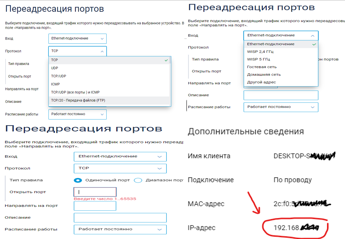

Благодарю за ответ! Воспользовался первым попавшимся сайтом(ниже будет ссылка). Возникло несколько вопросов:
  1. Какой лучше использовать протокол?
  2. Какой порт открыть(предлагается значение от 1 до 65535)?
  3. Вход “Ethernet-подключение” установлен верно?
  4. IP-адрес использовать тот который указан на снимке экрана?
    Из-за правил сайта пришлось впихивать все в 1 файл.

  1. Подключить статический адрес у провайдера.
  2. Настроить NAT( проброска портов) в роутере на каком работает сервер по умолчанию порт 10000
  3. Подлючится с телефона на статический адрес выданный провайдером и порт.
    Никаких сторонних программ не надо устанавливать
Если не получается то проще на авито найти компьютерного мастера который вам сможет помочь.
