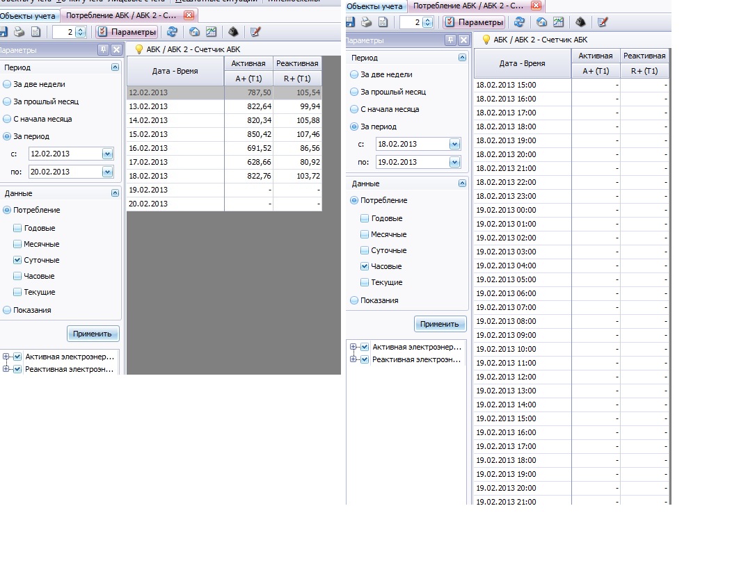

Здравствуйте. После обновления ЛЭРС перестал показывать потребления за сутки (Счетчики Меркурий 230). Почасового потребления также не появилось… Верните пожалуйста хотя бы расчет суточного потребления.
Спасибо за информацию, сегодня подготовим обновление, в котором вернём расчёт суточного потребления для Меркурий-230.
Расчёт почасового потребления мы планируем добавить в версии 3.04.
В источнике beta доступно обновление с исправленным расчётом потребления для Меркурий 230.
