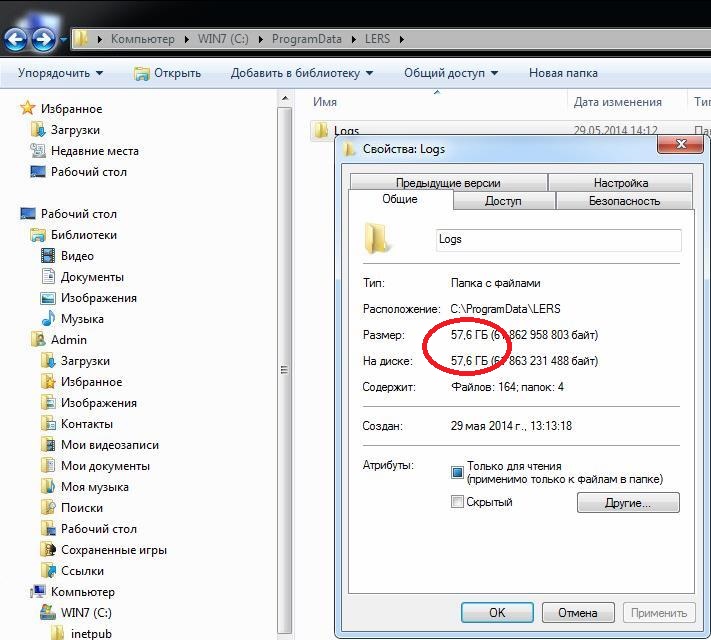

Столкнулись с тем что память закончилась на глазах в 0
Это очень печально, дело в том что компьютер находится удалённо и нам очень повезло, что именно в этот момент мы с ним работали.
Т.к. как только память стала нулевой, компьютер стал зависать и тупить (скажем так через какое то время мы просто не смогли бы к нему подключатся и пришлось бы ехать и ковырять его на месте, а это очень проблематично)
Уважаемые разработчики! Просьба ограничить разрастание логов (как вариант если памяти осталось менее определённого объёма), или хотя бы сжимайте как-нибудь (текстовые данные на 65 Гб. это очень много)
Закончилась не память, а место на жестком диске.

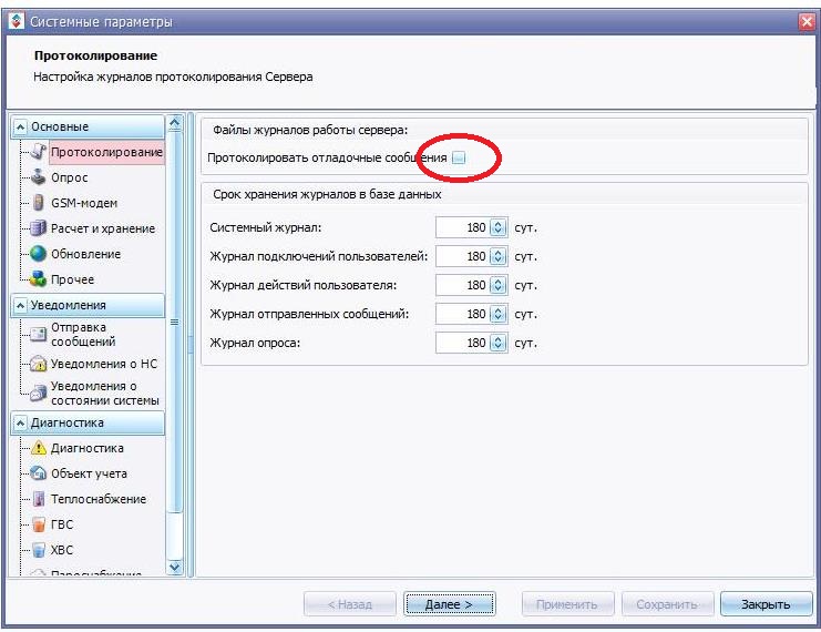

Для сокращения размера журналов отключите протоколирование отладочной информации сервером (главное меню “Администрирование” → “Системные параметры” → вкладка “Протоколирование” → “Протоколировать отладочные сообщения”).
Журнал то конечно мы почистили, вопрос в том что по умолчанию он никак не ограничен. Просьба в новых версиях предусмотреть. Что бы не оказалось что сервер завис внезапно из-за нехватки памяти!
В системе предусмотрена ежедневная ротация журналов, по умолчанию система хранит журналы за 7 последних суток.
