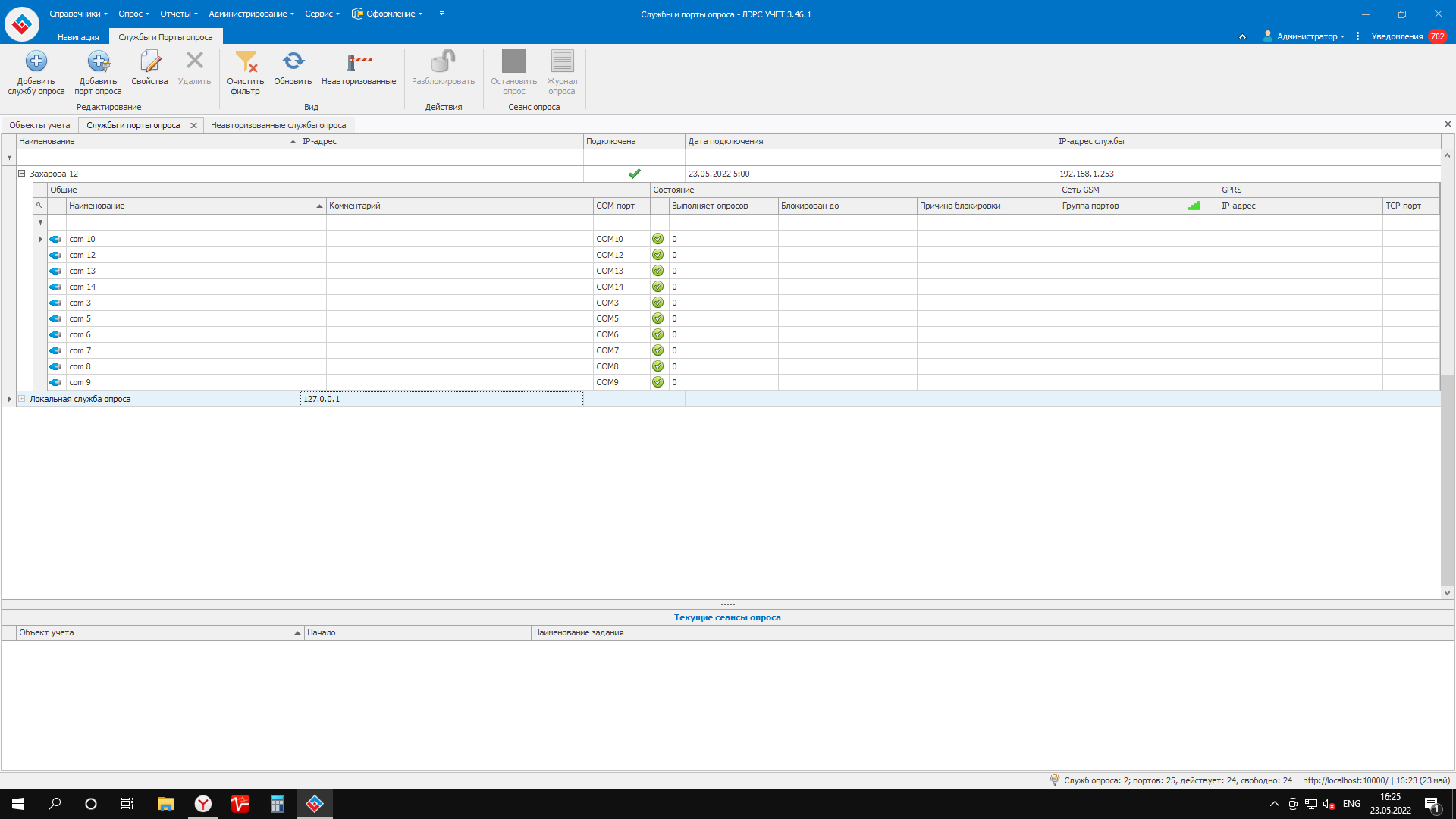

Добрый день! Сломался компьютер на котором был АРМ, сервер с базой данных, служба опроса ЛЭРС УЧЁТ. Установил сервер, АРМ оператора и службу опроса на другом ПК. Деактивировал-Активировал лицензию. Восстановил базу данных с помощью утилиты. Но возникла проблема с локальной службой опроса 127.0.0.1… Которая была перенесена с базой данных, не авторизируется. При этом в неавторизованных висит служба тоже с адресом 127.0.0.1. при попытке её авторизовать выдаётся сообщение что такая служба уже существует. Удалить старую службу 127.0.0.1 опроса система тоже не даёт. Подскажите пожалуйста как исправить проблему.

Здравствуйте! Извините за задержку с ответом. После проделанных шагов удалось авторизировать службу опроса с адресом 127.0.0.1 которая находилась в неавторизованных службах. Старая же служба перенесённая с базой данных с другого компьютера с таким же адресом 127.0.0.1 висит замороженная и никаких действий с ней сделать не могу.

Сделал как вы сказали. Результат остался тот же. Старая служба опроса заморожена, новая в неавторизованных. Адрес одинаковый. Авторизировать новую удаётся только по токену.
Я правильно понимаю, вы хотите настроить авторизацию по IP-адресу? Если да, убедитесь, что в настройках “Локальная служба опроса” настроена авторизация по IP-адресу и в конфигурационном файле этой локальной Службы опроса в секции PollHost не задан параметр Token.
