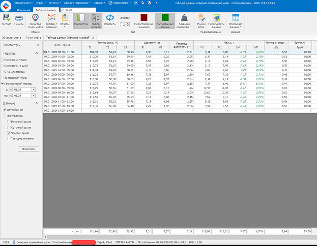

Периодически возникает НС “Получены недостоверные данные”, на одних и тех же приборах.
Вижу 2 проблемы:
В таблицах данных не появляются недостоверные значения
  1. При этом указанные в НС значение не являются недостоверные
Пожалуйста, продублируйте скриншоты таблиц с данными, на которых окно Рабочего места оператора видно полностью.

Ответы на картинке.
Причины НС все равно не стали понятнее
Причины НС сейчас как раз стали абсолютно понятными.
  1. Считываются недостоверные значения интеграторов dQ. Отрицательные значения считаются недостоверными если в точке учёта не установлен признак “Реверсивный поток”.
  2. На основании ваших настроек расчёта из недостоверных интеграторов рассчитывается недостоверное же потребление, которое и приводит к возникновению нештатной ситуации.
  3. С прибора считывается реальное потребление, которое заменяет ранее рассчитанные недостоверные значения.
