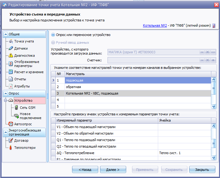

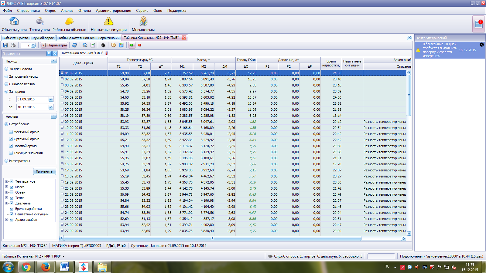

Магика…при опросе не считываются данные по тепловой энергии
данные прилагаю

Ваш прибор при опросе идентифицирует себя как магика серии А-Д, поэтому вызывается алгоритм сохранения этой серии, там другие имена ячеек.
Мы отправили производителю просьбу прояснить ситуацию.
до сентября месяца данные сохранялись…видимо было какое-то обновление после которого так всё стало
Был другой алгоритм определения модификации, потом мы стали использовать алгоритм, полученный от производителя.
Мы нашли и исправили ошибку определения серии “Т”.
Исправление будет включено в релиз-версию R15.
