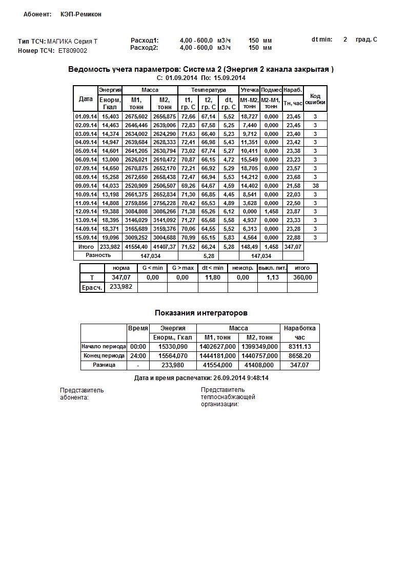

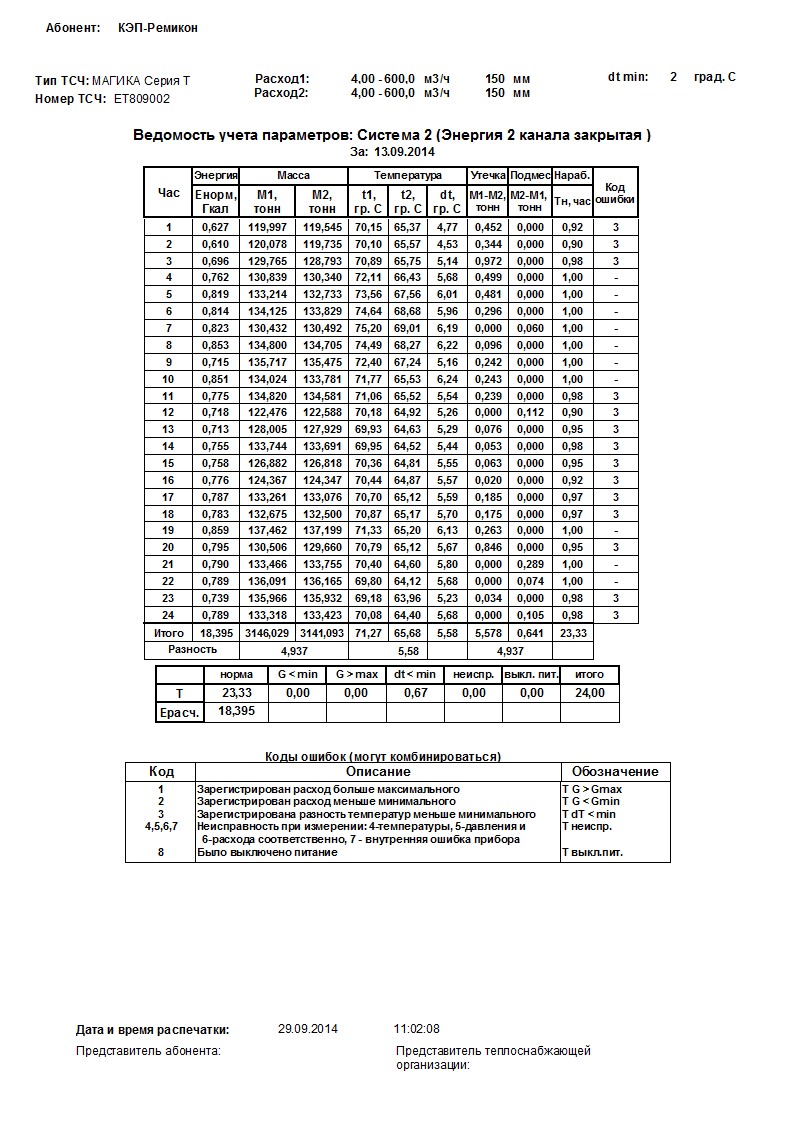

Магика серии Т опрашивается IRZ 52IT модемом по GSM каналу через шлюз 232/232 (заводской преобразователь)…
Если снимать отчеты заводской программой и Лэрс то по Q(теплу) идет несоответствие…
Прилагаю электронные формы отчетов… Из них видно что Q (видимо оно не берется с прибора, а высчитывается программой) и время наработки приборов разные. Есть такой параметр Dt min, он у меня <2. Если температура падает меньше 2 возникает нештатная ситуация (3). В Магике Dtmin часовая, в Лэрс - за сутки…
Прошу Вас дать комментарий по данному вопросу.
В итоге хотелось бы привести отчеты к одному знаменателю, чтобы соответствовали друг другу.

Не вижу проблем.
  1. В заводской программе вы формируете отчет по часовым данным за 13.09.2014, в ЛЭРС УЧЕТ - по суточным за период с 01.09.2014 по 15.09.2014.
  2. Суммарное теплопотребление и время наработки из отчета МАГИКИ совпадает с потреблением и временем наработки за 13.09.2014 от отчета ЛЭРС УЧЕТ.
Сформируйте отчет в ЛЭРС УЧЕТ по часовым данным и тогда уже сравнивайте.

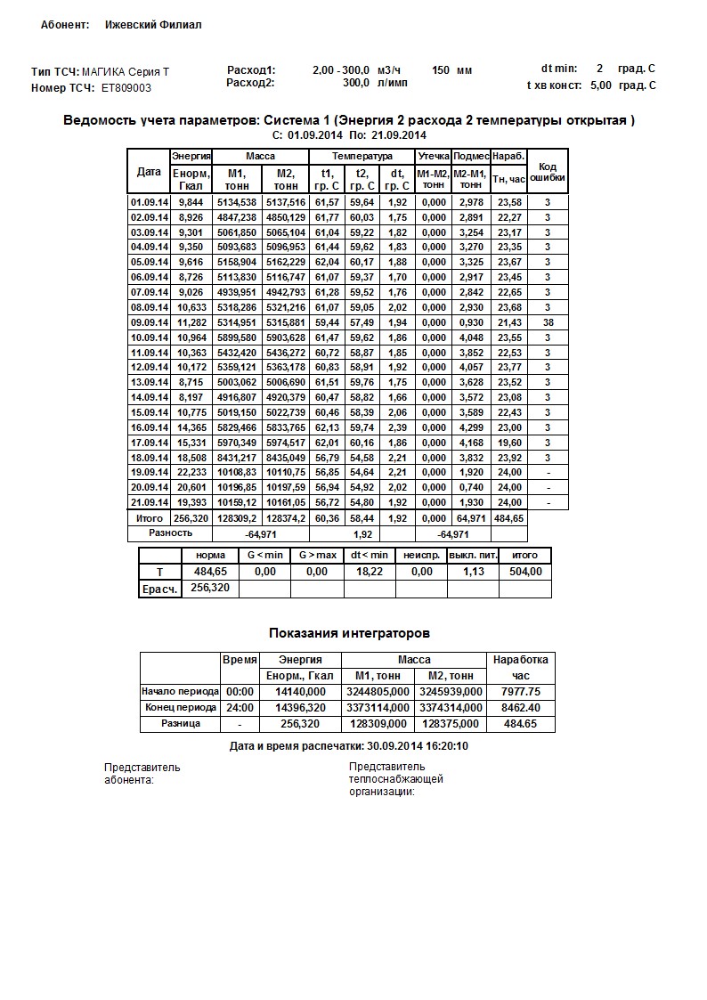

параметр дельта Q не считывается с Магики…так и должно быть?
да и по времени нормальной работы (без нештаток) тоже не сходится…будет время скину скрины для сравнения

по времени нештаток прошу прощения…просто в Магике минуты в процентах выражены, а в ЛЭРСе время приведено к нормальному виду
Нет, параметр должен считываться, однако если вы настроили привязку уже после чтения данных, то вам нужно переснять данные.
Для этого откройте окно ручного опроса, в параметрах опроса укажите интервал опроса с 01.09.2014 и снимите галочку “Только недостающие значения”. После опроса данные по теплу теплосистемы 1 появится в колонке “дельта Q”.
