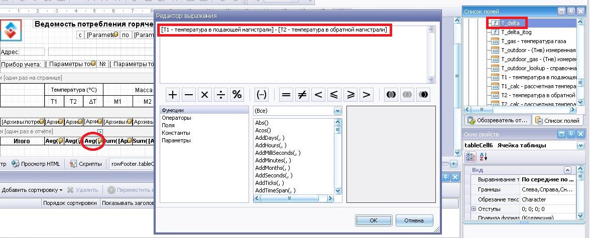

Это напоминает EXCEL. Редактор отчётных форм (описан в документации) находится СПРАВОЧНИКИ-ОТЧЁТНЫЕ ФОРМЫ - два раза щёлкните по любой отчётной форме справа и попадёте в него.
Далее дело за вычисляемыми полями, именно они довольно хорошо описаны в документации к ЛЭРС.
На скрине приведен пример вычисления разницы температур.
