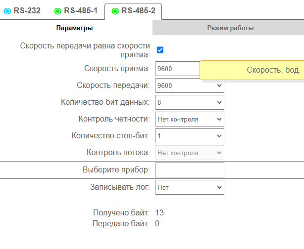

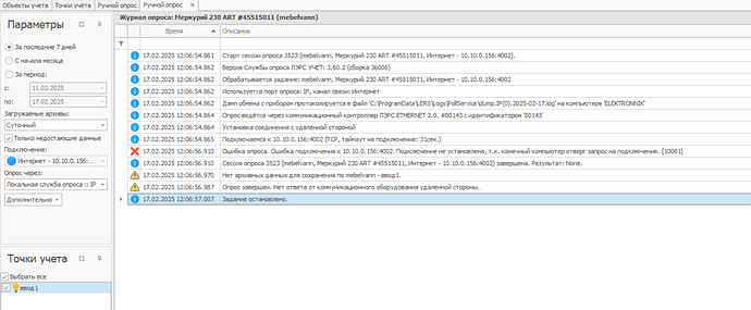

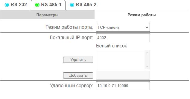

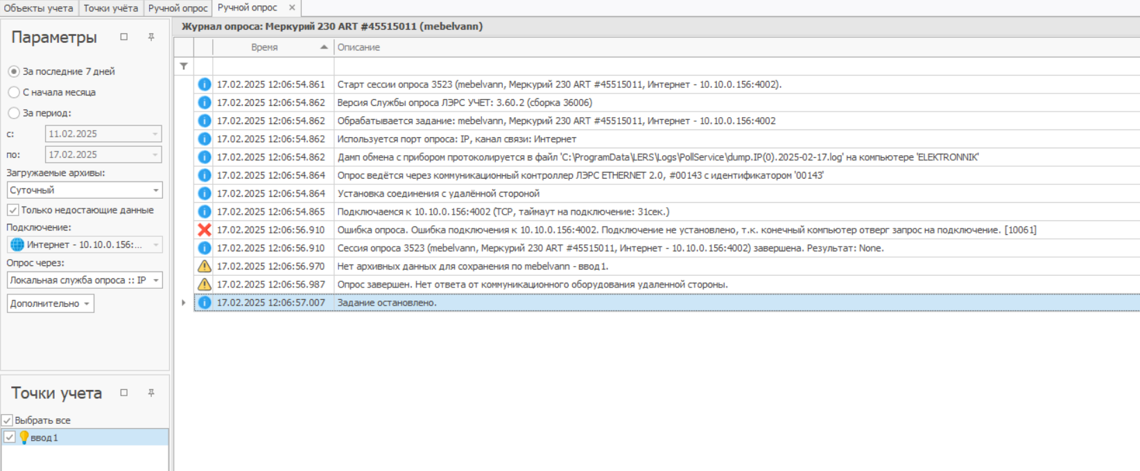

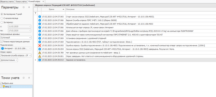

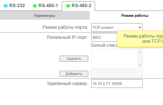

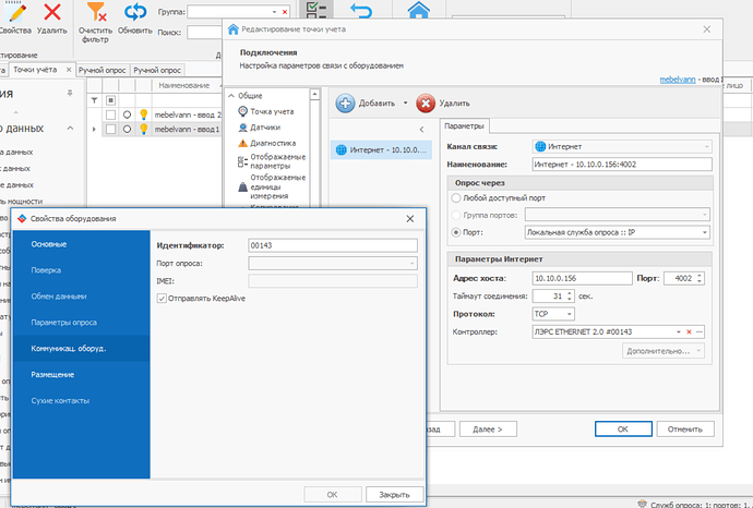

Добрый день, взял на пробу контроллер ЛЭРС ethernet 2подключил 2 счетчика меркурий 230 к портам rs485. Не удается связать с сервером ЛЭРС учет. если напрямую подключать через rs485-usb все работает.
Ваш вопрос в большей степени посвящен настройке контроллеров ЛЭРС ETHERNET 2.0 в ЛЭРС УЧЕТ нежели особенностям работы данных контроллеров, поэтому ваша тема была перенесена в Опрос.
Из ваших скриншотов совершенно непонятно какая из сторон (ЛЭРС УЧЕТ или контроллер) должна выступать сервером. Вы и контроллер настроили в режиме клиента, указав ему зачем то подключение на порт Сервера ЛЭРС УЧЕТ по умолчанию 10000, и в ЛЭРС УЧЕТ завели Интернет-подключение, при котором Служба опроса будет также выступать клиентом, настроив в нем подключение на локальный порт контроллера, который тот в режиме клиента вовсе не слушает, а осуществляет с него подключения на удаленный сервер.
Если сервером должен выступать контроллер, то в этом случае вам нужно настроить его в режиме TCP-сервера с тем же локальным портом (портами), в результате чего контроллер будет уже ожидать подключение на этот порт, а Служба опроса ЛЭРС УЧЕТ при использовании соответствующего Интернет-подключения, в котором прописан IP-адрес и порт контроллера, сможет к нему подключиться.
Если сервером должен выступать ЛЭРС УЧЕТ, а если быть точным, Служба опроса ЛЭРС УЧЕТ, то тогда вам необходимо выполнить настройки в ЛЭРС УЧЕТ по статье GPRS: Настройка опроса, тогда как контроллер оставить в режиме TCP-клиента, но указать в параметрах удаленного сервера вместо порта 10000 тот порт, который вы настроите в рамках вышеописанной статьи. Если с подключением контроллеров после всех настроек возникнут проблемы, пожалуйста, руководствуйтесь статьей GPRS: Решение проблем.
