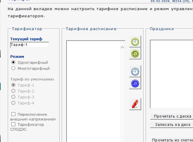

Меркурий 234 выставлен на 1 тариф, но программа формирует отчет по 2 тарифам? Тарифное расписание не выбрано никакое.
скрин конфигуратора

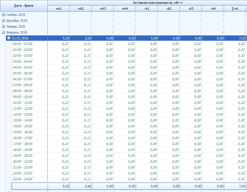

Приложите сформированный отчет и скриншот таблицы с месячными данными точки учета, по которой формировался этот отчет, за период его формирования.
Таблицу приложил. Взял для отчета один день 1.02.

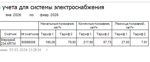

Сводный отчет по обычным точкам учета системы электроснабжения (системный) c 01.02.2026 по 28.02.2026.pdf (135,8 КБ)

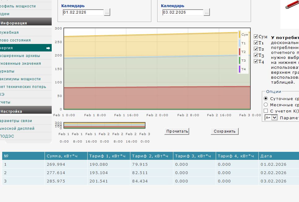

Кажется проблема в счетчике - в конфигураторе выставлен однотарифный учет, но счетчик все-равно снимает данные по двум тарифам!
