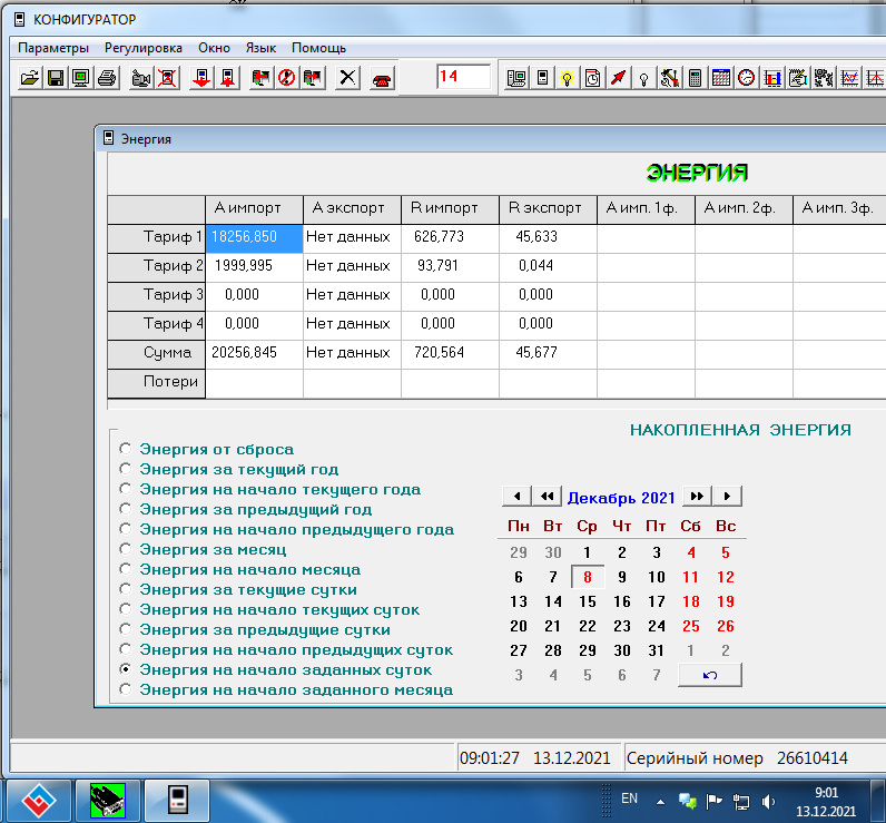

Хм, а новый конфигуратор вполне успешно читает. Пример на скриншотах.
На момент добавления поддержки прибора “Меркурий 236 ART” в данном приборе присутствовали только данные на начало текущих и предыдущих суток. В ЛЭРС УЧЕТ на данный момент поддерживается именно эта версия приборов данной модели.
Очевидно вышла новая модификация приборов данной модели. Это подтверждается описанием по приведенной выше ссылке:
энергия на начало текущих и 123 предыдущих суток (> для счётчиков с индексом «Q»> );
Судя по всему у вас именно такая модификация данного прибора учета “с индексом Q”, которая не поддерживается полностью в ЛЭРС УЧЕТ. Пожалуйста, создайте отдельную тему по добавлению поддержки данной модификации прибора “Меркурий 236 ART” в соответствующем разделе Поддержка новых устройств.
