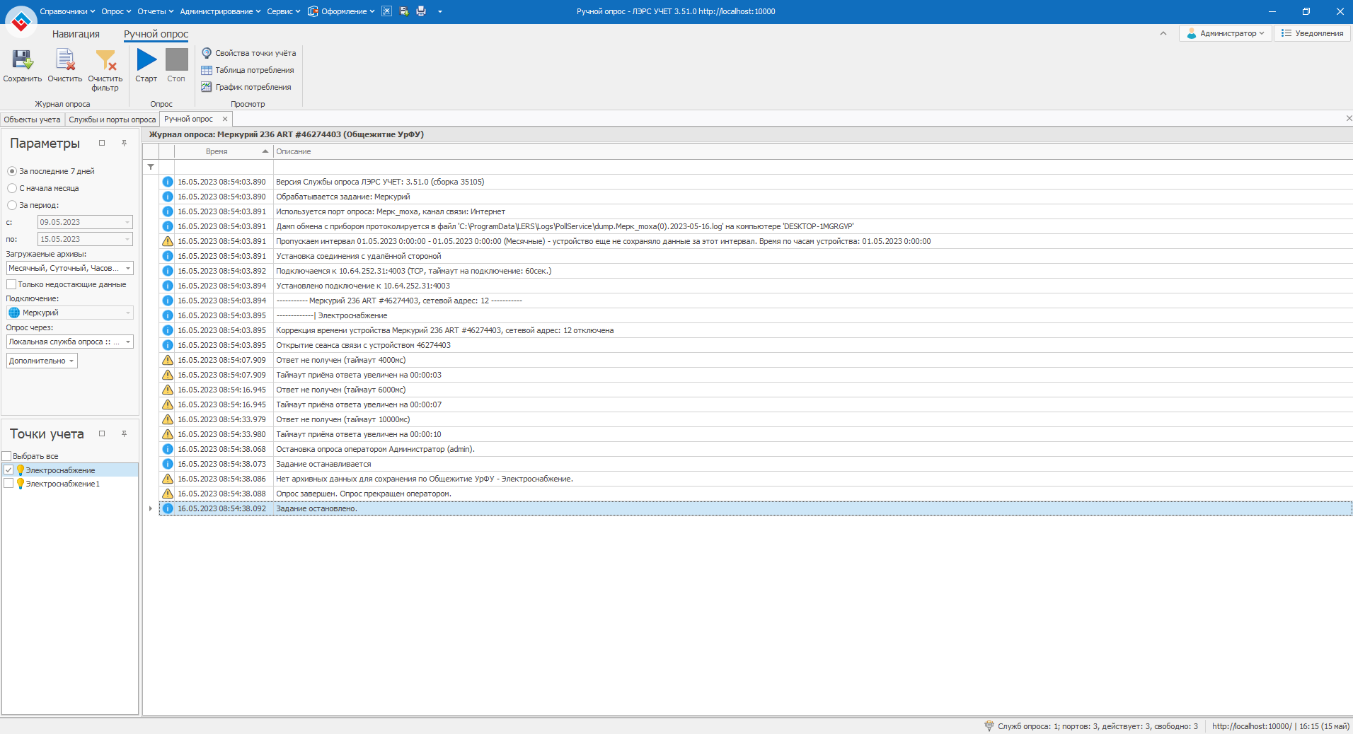

Добрый день! У нас есть счетчики Меркурий 236 подключенные через Moxa 5232. Через универсальный конфигуратор они отрываются, всё нормально. Но при подключении через ЛЭРС доходит до открытия сеанса связи и дальше только “ответ не получен”. В чём может быть проблема?
Проверьте вкладку “Обмен данными” в свойствах устройства.
Сет. адрес должен быть 12, пароль если в счетчике не меняли - в ЛЭРС тоже не нужно менять, оставить как на скриншоте:

Да, дело было в пароле, не надо было его ставить) спасибо
Эта вкладка у приборов Меркурий очень неочевидна для пользователей. Уже не в первый раз сталкиваюсь с тем, что люди меняют стандартный пароль () на 111111, поскольку думают что это глюк (при чем я бы тоже так сделал, не знай об этой особенности).
