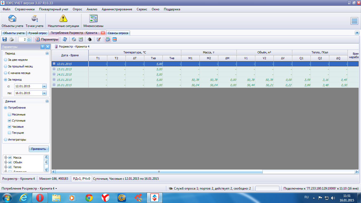

При опросе в таблице потребления нет температур, в логе они есть, ячейки привязаны правильно, лог и таблицу прикладываю
4.xls (134 KB)

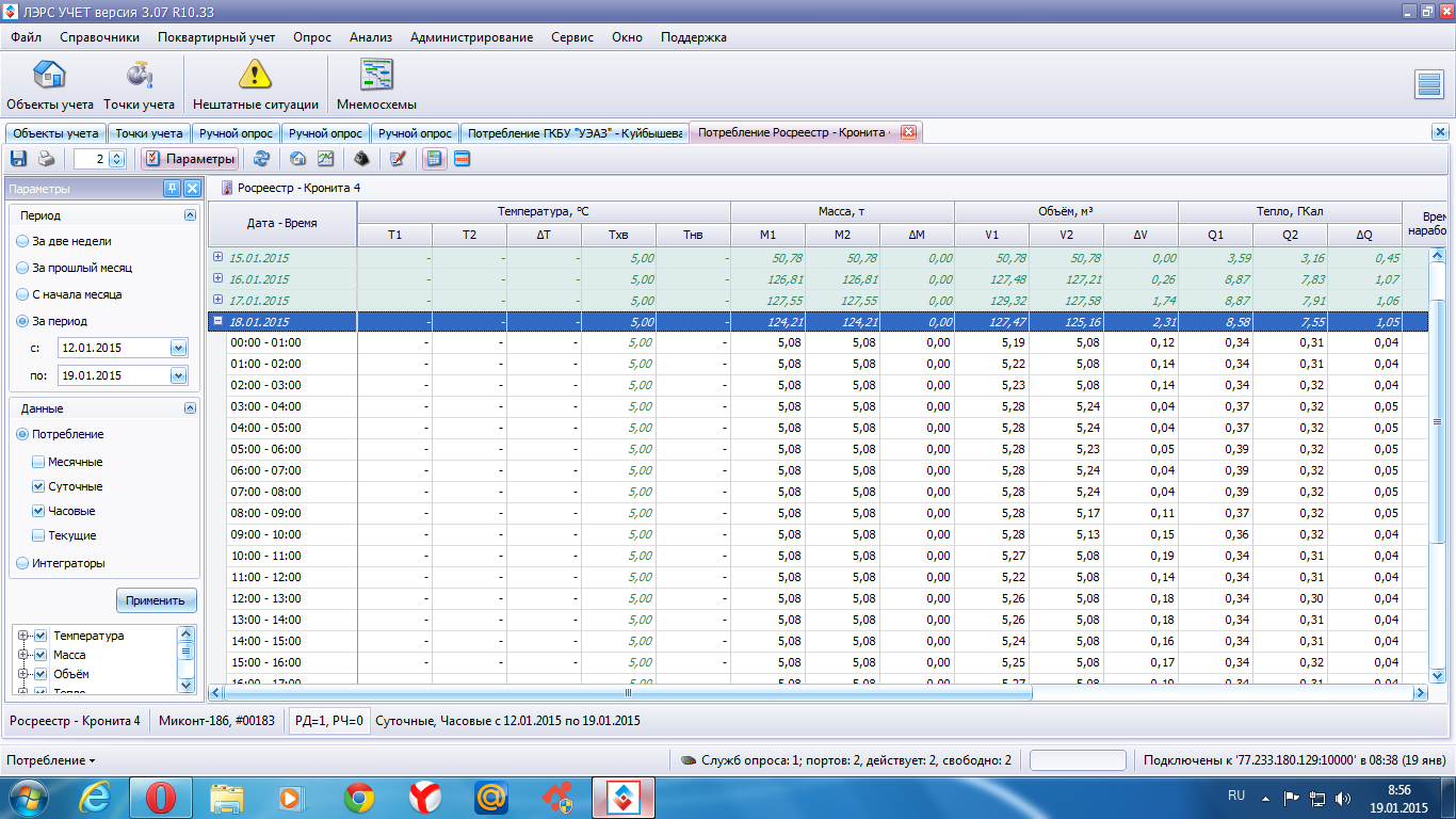

Приложите ещё раз скриншот таблицы потребления, но на этот раз откройте один из узлов, чтобы было видно часовые данные.
Высылаю новый скриншот
Спасибо за сообщение об ошибке. В драйвере Миконт-186 действительно присутствует ошибка, из-за которой не сохраняются температуры и давления.
Ошибка будет исправлена в обновлеии 3.07 R11.
