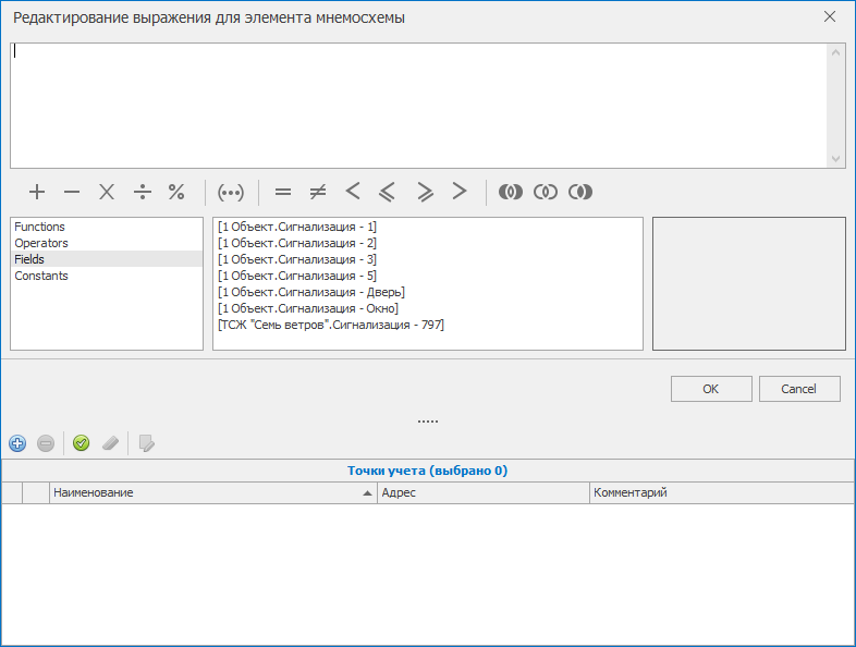

На данный момент отсутствует возможность задать условие для форматирования, объединяющее несколько сигналов. Так же невозможно сравнить “сигнализацию” с параметрами точки учета.
Ссылка на проблему:
Как сделать условное форматирование одного элемента используя комбинацию состояния нескольких сигналов. Например, нужно на схеме показать красный кружок если одна из трех дверей открыта. В условном форматировании недоступны состояния сигнализации, а при привязке сигнализации напрямую нельзя задать условия.

Спасибо за обращение. Поставили в план на 3.59.

В параметрах условного форматирования объектов мнемосхемы сейчас доступны сигнализации объектов в списке полей.
