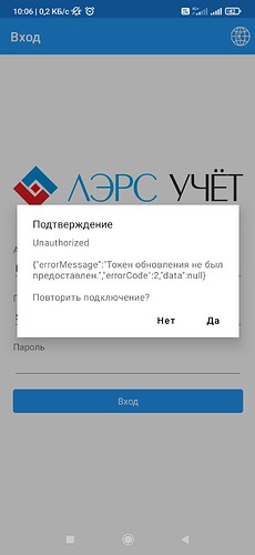

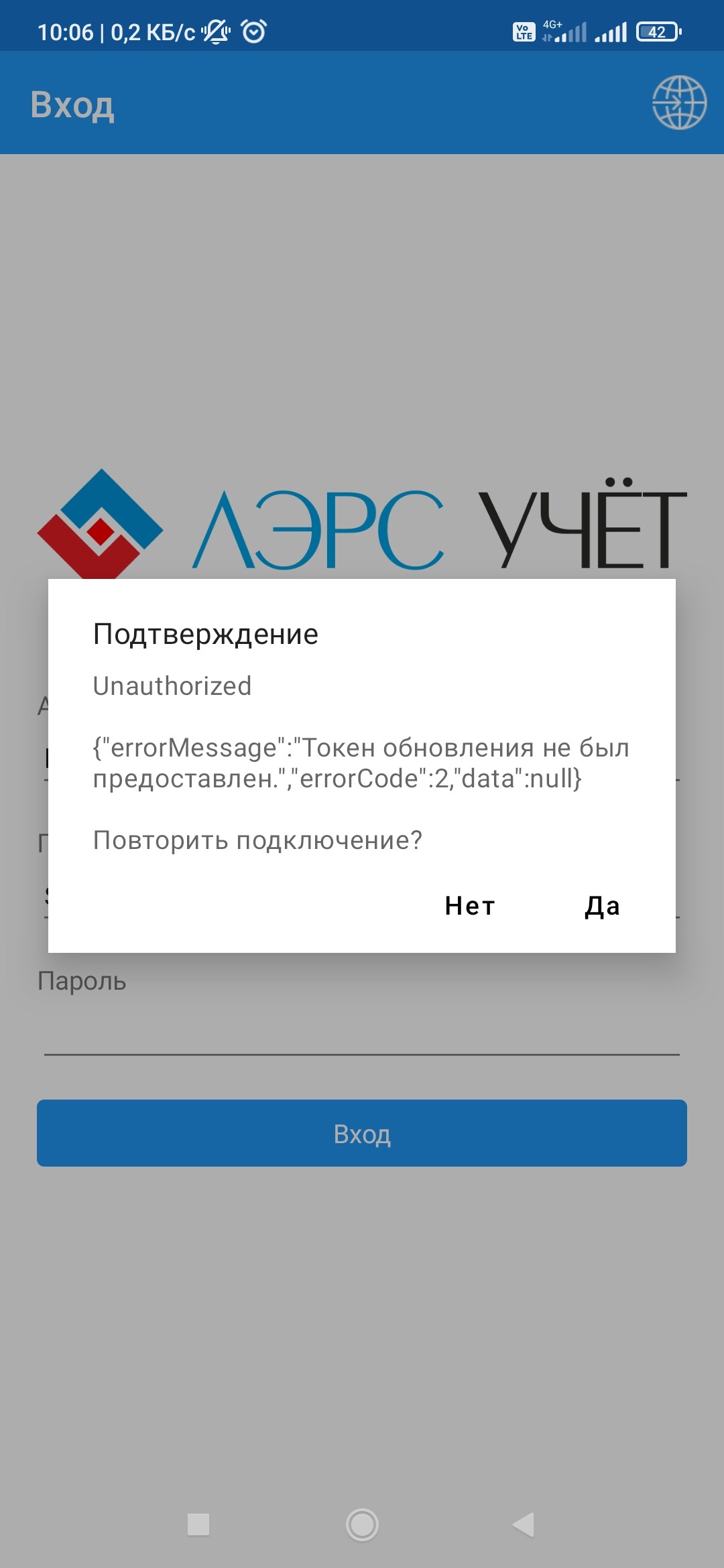

Мобильное приложение. Android ver. 11 и 16 , при входе выпадает следующая ошибка:
при этом, при повторении подключения ошибки нет. Но если закрыть приложение, снова ошибка. Также перестало “запоминать” пароль.
Сервер работает через https
Не удалось воспроизвести ситуацию на нашем Сервера с версией 3.65.2. Пожалуйста, предоставьте доступ к вашему Серверу данной версии. Мы попытаемся воспроизвести ее на нем.
Данные для подключения к серверу направил на support.
Успешно авторизовались из Мобильного приложения последней версии на вашем Сервере ЛЭРС УЧЕТ. Ситуация не воспроизвелась.
Попробуйте полностью переустановить Мобильное приложение.
Мы выпустили новую версию мобильного приложения для версии 3.65. Обновитесь и проверьте будет ли возникать ошибка в новой версии.
Обновились - проблема решена. Спасибо.
