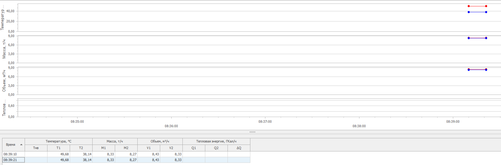

Мониторинг текущих не показывает тепловую энергию с СПТ942.

Вопрос не в интеграторах а в “мониторинге текущих”.
При запуске “мониторинг текущих” нет показаний Q.

В мониторинге отображается мгновенное значение тепловой энергии - это тепловая мощность. Согласно описанию протокола обмена прибор не возвращает значение тепловой мощности, по этой причине значение не считывается, и вы не видите его в таблице.
Прибор возвращает следующие мгновенные значения для ТВ1 и ТВ2: G1, G2, G3, P1, P2, t1, t2, dt.
